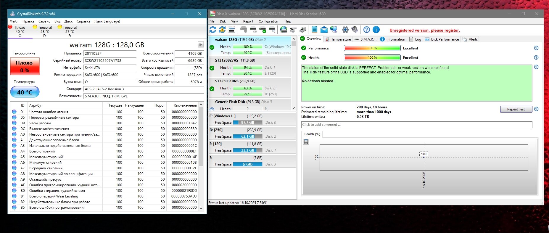

Не так давно начал как то долго грузиться комп. Комп рабочий, собирался из того что было и давненько.
Посмотрел на состояние дисков и не понял..
CrystalDiskInfo показывает полный аут, скачал Hard Disk Sentinel, там все манифик...
Кому верить? и может кто знает какую программу использовать с результатом близким к реальному.

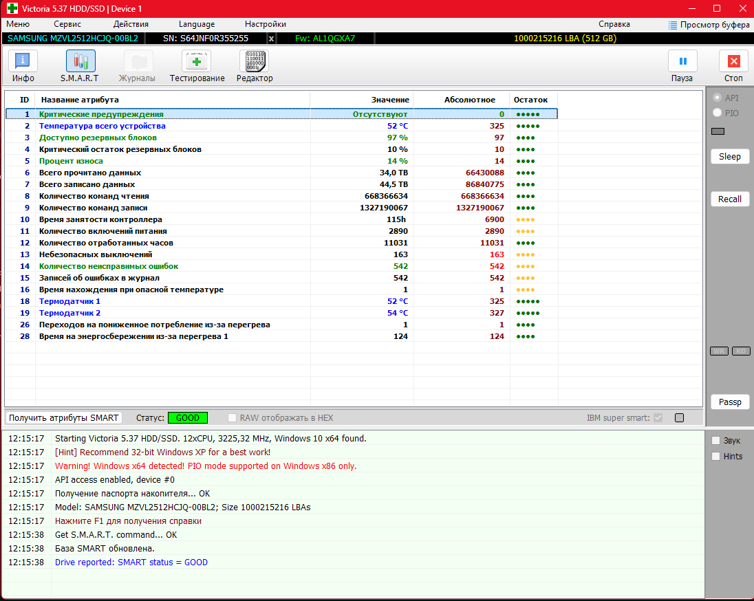

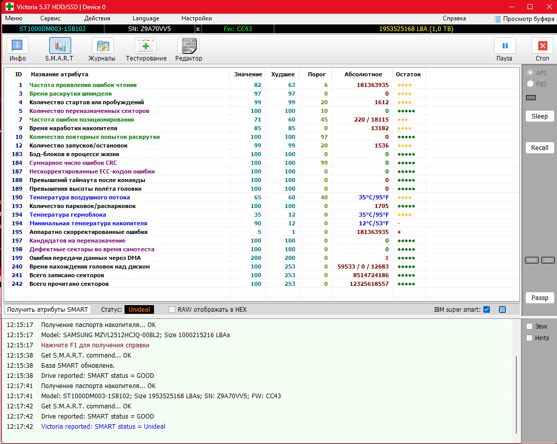

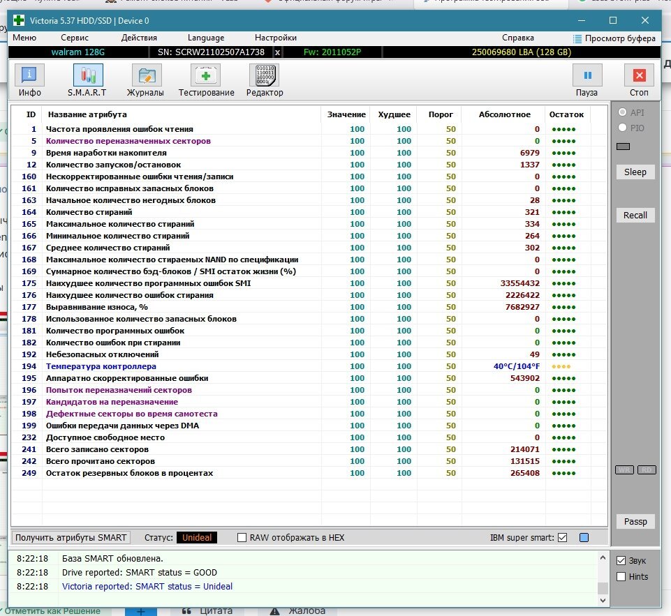

Кинь скрины всех дисков из Victoria, сразу понятно будет, что к чему. Язык на русский переключается сверху.

Victoria говорит: SMART status = Unideal, то есть есть что-то неидеальное, но не критичное.
как то расплывчато несколько..

С SSD всё окей, по всей видимости, либо прошивка кривая (наглухо китайская, не прозрачная) не даёт полных данных.

Victoria вытаскивает все SMART данные из диска, никто больше информации в адекватном представлении не даёт, насколько мне известно. То есть, всё, что может дать диск отображается в этом окне. Для всех дисков данные разные, потому что прошивки отличаются. В этом walram прошивка какая-то базовая, универсальная (а-ля AMI BIOS для материнок), поэтому значения не совсем репрезентативные, но «Unideal» скорее всего из-за количества SMI ошибок (175 пункт), которые не относятся напрямую к проблемам SSD, скорее БП питание даёт дерьмовое, либо SATA шлейф поганый.
но «Unideal» скорее всего из-за количества SMI ошибок, которые не относятся напрямую к проблемам SSD, скорее БП питание даёт дерьмовое, либо SATA шлейф поганый.

Опять же, 175 пункт не обязательно на проблемы с питанием указывает. Тут от прошивки зависит, насколько она с умом собрана. Grok сказал, что это могут быть «просто накопленные ошибки записи — признак износа, но не критично».
