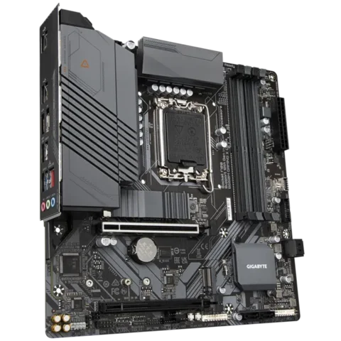

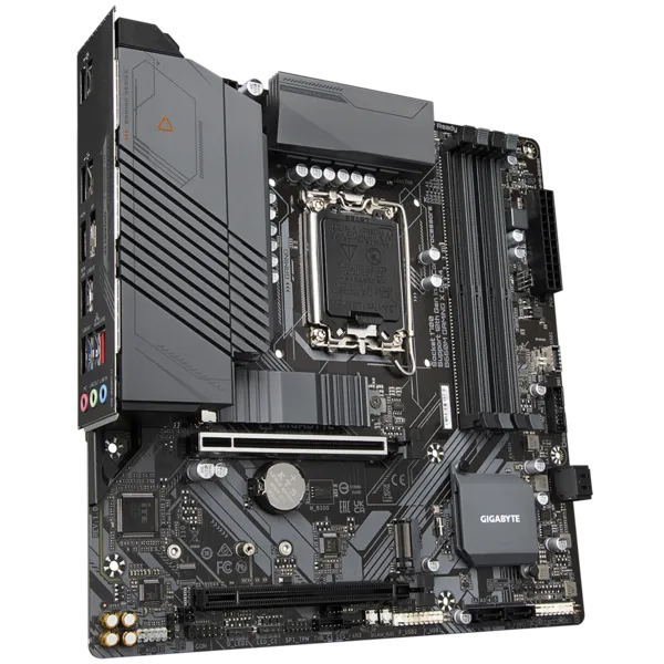

Материнская плата: Gigabyte b660m DDR4 Gaming x

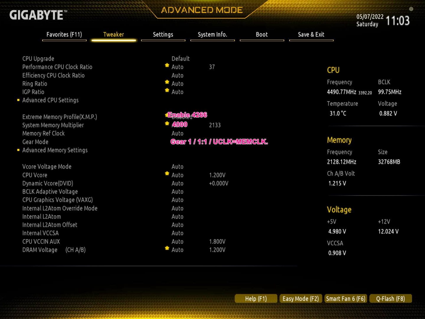

Привет. Контроллер памяти не вывозит, по всей видимости. Память ставьте в слоты A2, B2, пробуйте повышать вольтаж на контроллер памяти (VCCSA и VCCIO) до 1250 мВ.
Выставляйте XMP, но в колонке «Sysyem Memory Multiplier» поставьте 3800 либо 4000 МГц (множитель 38 или 40). Скорее всего заработает отлично. Можно даже и 4266 попробовать с напряжением 1250 на контроллер, но не факт, что вывезет.
Как тестить:
Gear mode ещё не забудьте выставить в Gear 1 / 1:1 / UCLK=MEMCLK.

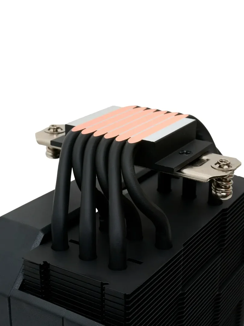

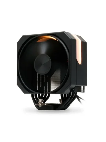

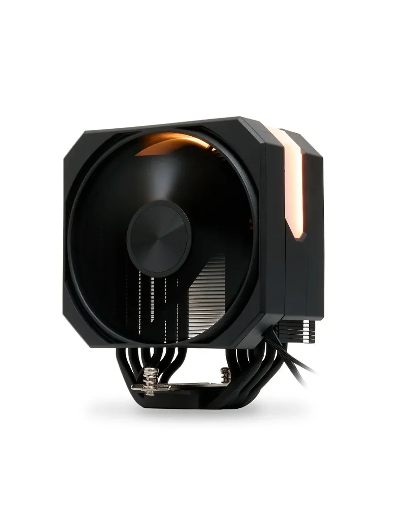

материнка для "к" проца слабовата
Да? А по-моему она и 14900К переварит.
3 минуты назад, Ferion_Virian сказал:
воздух в общем-то тоже не для "к" процов
Там скорее всего вот такая чуча стоит. Для 14600K – за глаза.
у меня башня на 8 трубок а не на 6, и на два кулька в  середку один и спереди один
