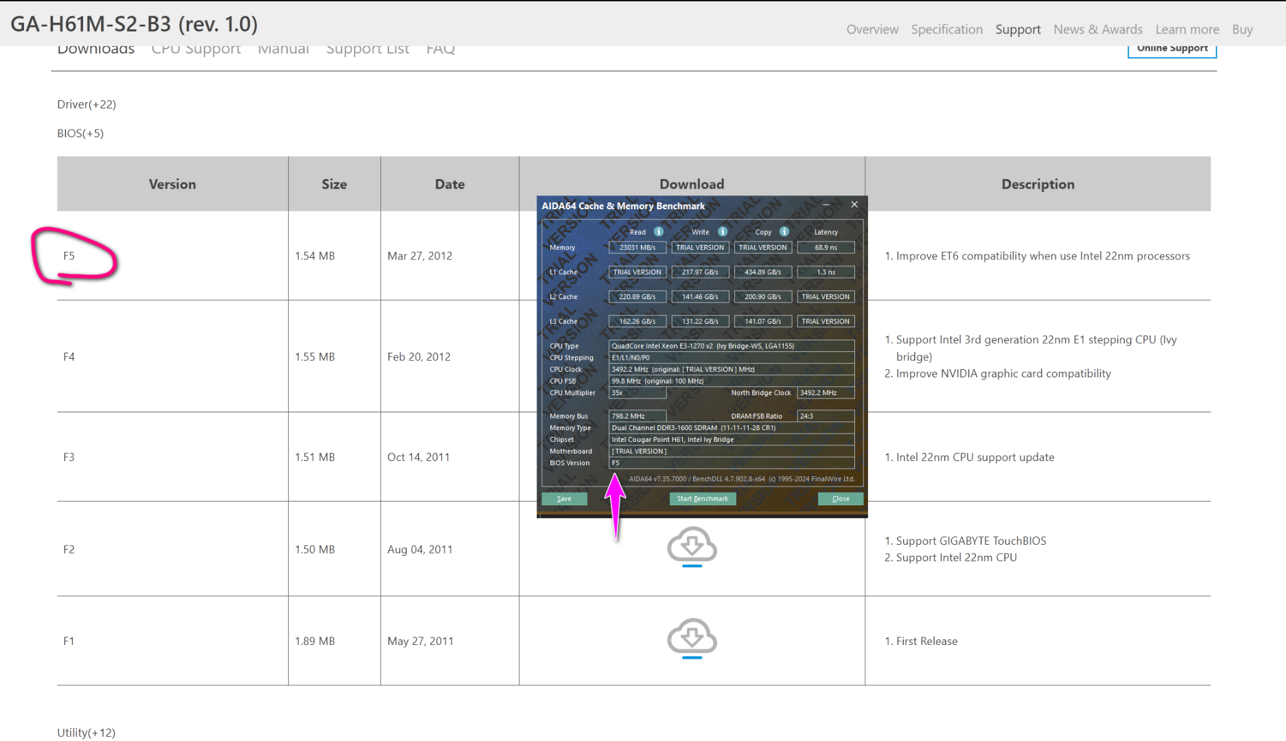

На счет обновления биоса если я его все таки обновлю до последней версии каков шанс что проц не заведеться с таким биосом?
У вас и так последний
F5

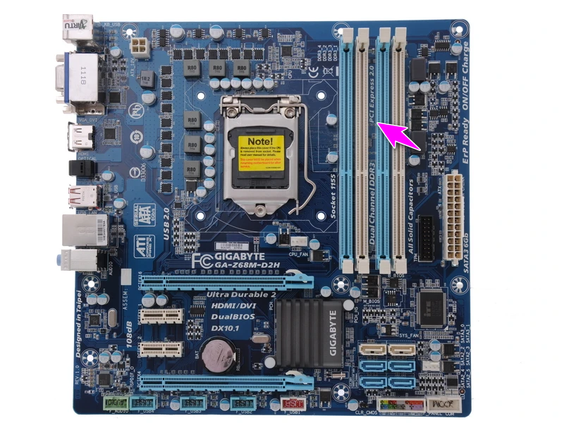

Слишком много я этим хламом возился, до недавнего времени у супруги комп был на i3 2310 на плате Z68, был Gen2, после смены на 1230v2 сразу PCIe Gen3 завёлся, хоть на плате и написано шелкографией – PCI-Express 2.0. Ну и у товарища две платы H61 с 1245v2 и 1270v2, и там и там Gen3 держит.
По поводу того, что любая H61 отлично работает с Xeon V2 есть сноска – только с новыми биосами, которые под обычные i3 i5 i7 3*** заточены.
Абсолютно любая заведёт зеон без танцев

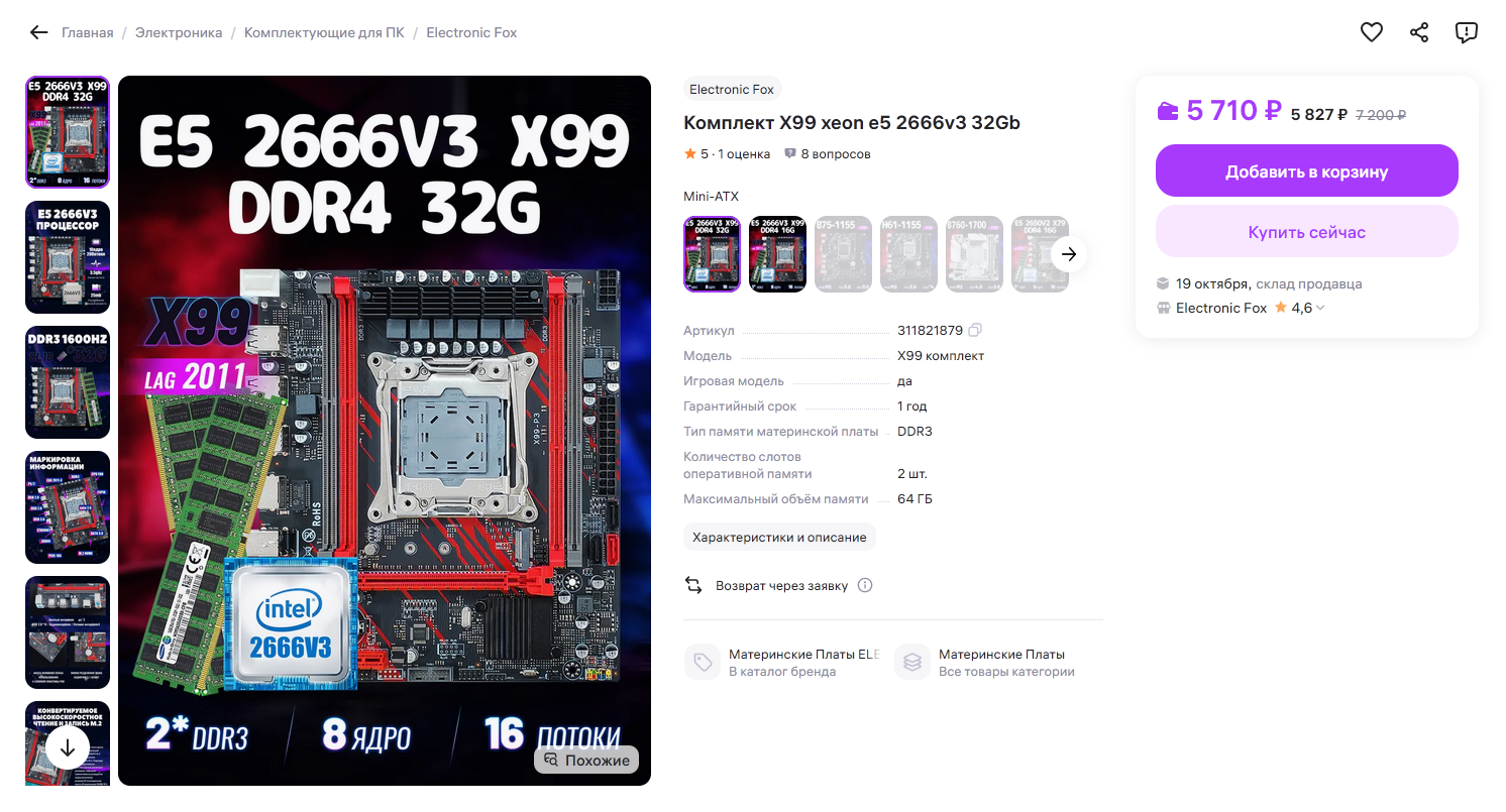

image.thumb.png.c88a98ccd3b9161696d011728d3c6011.png Типа такого ?
22 минуты назад, wiliam31649 сказал:
Типа такого ?
Если максимально бюджетно, то 2666v3 + 32 ГБ DDR3 – вот такой (на картинке DDR4 – врёт)

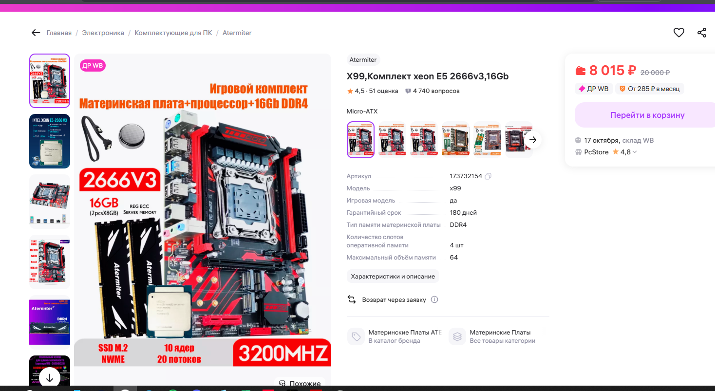

Вот аналог – тык

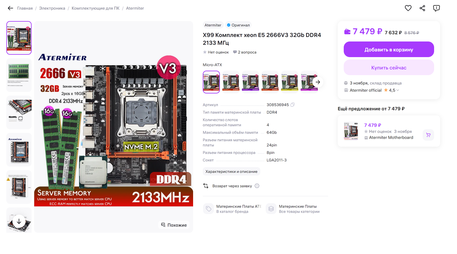

Либо сразу на DDR4 2133 взять – тык
Чуть получше будет, но не на 2000р разницы
