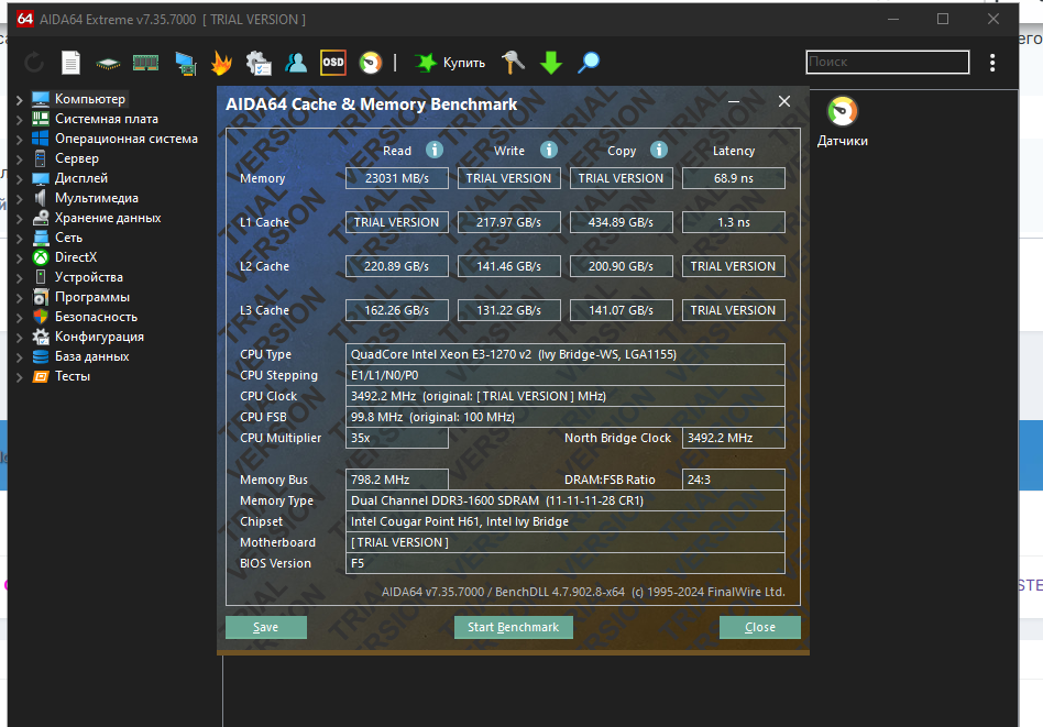

2. Сделайте "тест кэша и памяти" из АИДА64, прикрепите сюда скрин.

Будет чуть стабильнее фреймтайм, но вряд ли дело в ОЗУ

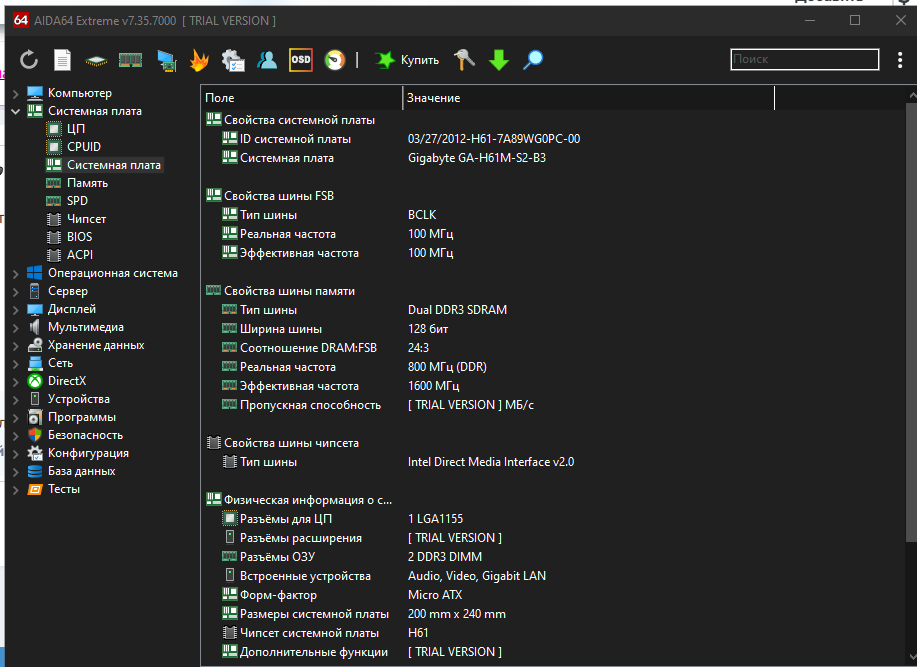

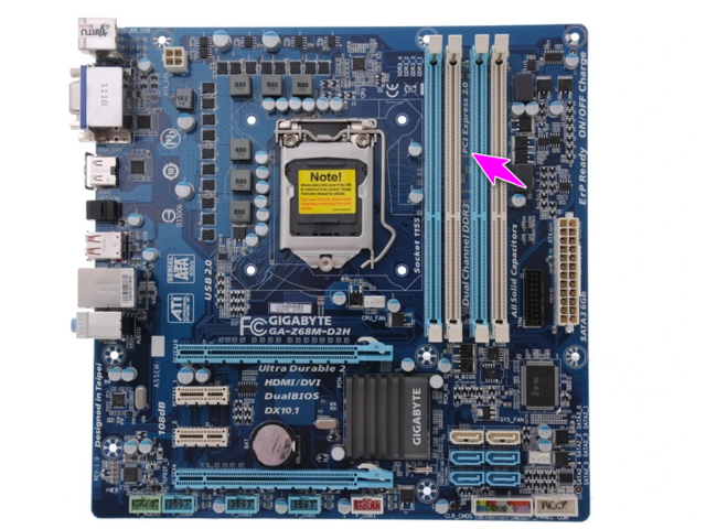

Материнка оказалась вот такая image.thumb.png.2cfb1b61f2cbcd7b30de6c29c27511ea.png
Если материнка позволяет, можно попробовать поджать тайминги до 9-9-9-24 при напряжении 1600 мВ

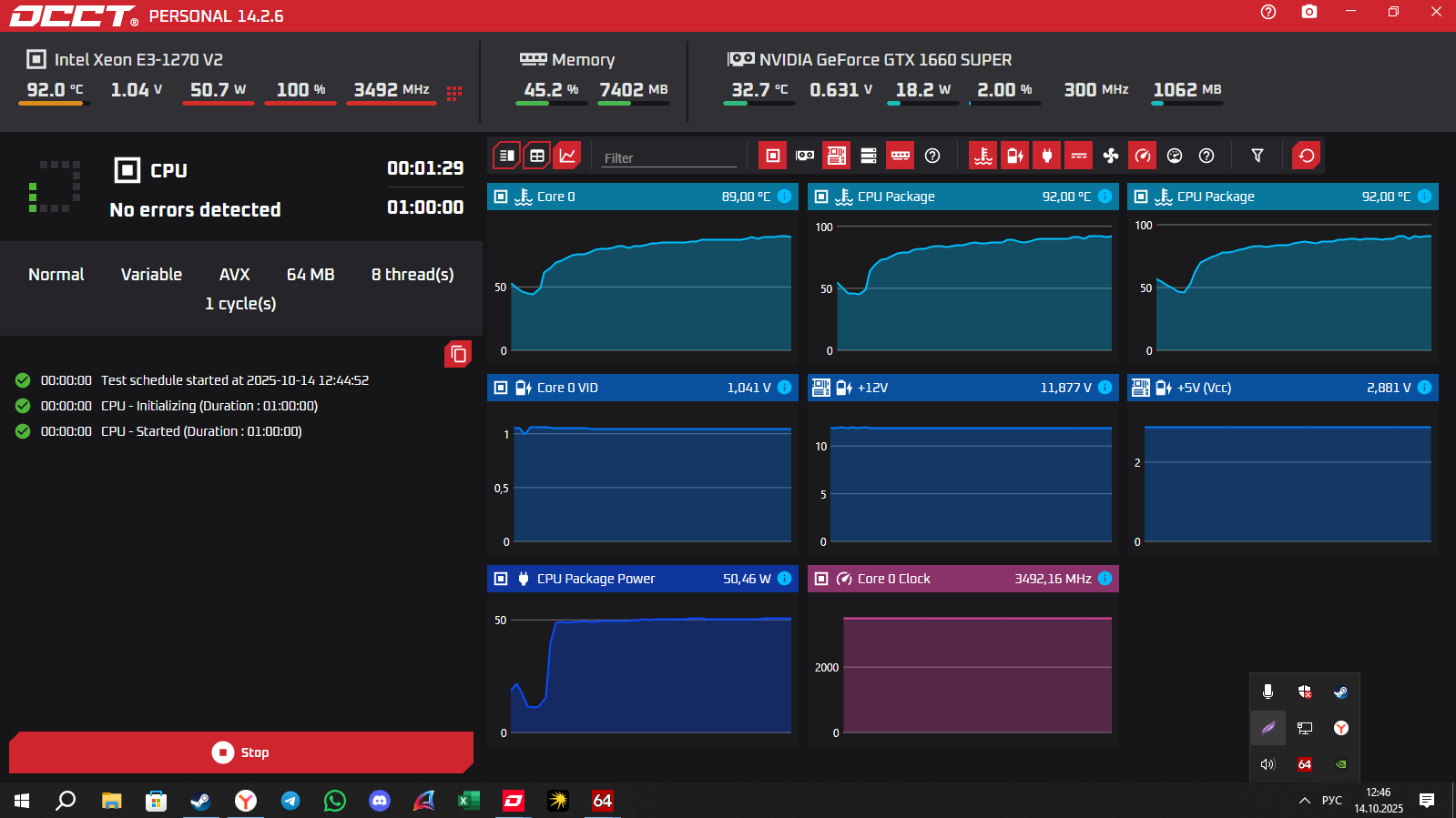

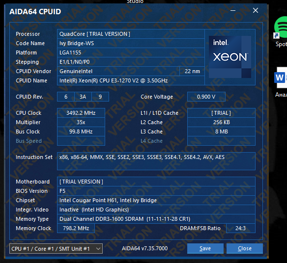

Процессор в тесте ОССТ явно троттлит из-за высокой температуры. Он должен потреблять 70 Вт, а не 50. И частота при работе всех ядер должна быть 3700, а не 3500 как у вас.
12 минут назад, wiliam31649 сказал:
image.thumb.png.ee5e72187c8fa58cd850481ee27dc9dd.pngimage.thumb.png.473fcf4e0ab0b0250db2b6008b3677fe.png

2. Ваша материнская плата поддерживает только pci-e 2.0, а процессор и видеокарта 3.0. Небольшая потеря производительности может быть из-за этого.

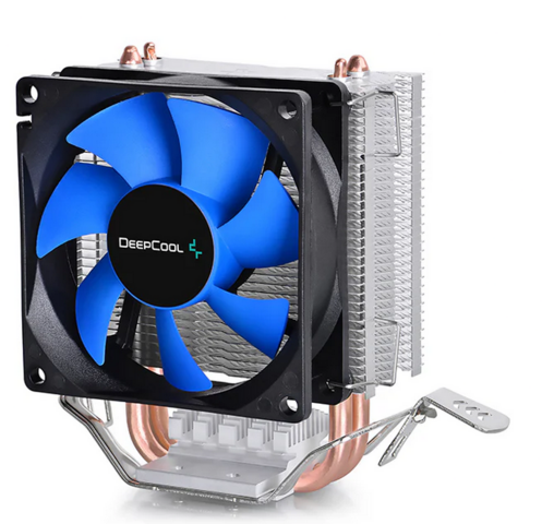

Для начала дать точное название кулера процессора или сделать его фото.
1 минуту назад, Show сказал:
Буквально через 2 часа иду покупать кулер от дипкул на 4 медных трубки

После раста решил зайти сразу же в OCCT и увидел там частоту проца ниже 2700 а заскринить не успел , температура была 89 частота 2700 МГц раст все еще был запущен  но в мси афтобрнере как было 3500 так и осталось может я тормоз?
Версия PCIe на 1155 сокете зависит только от процессора. Если Xeon v3 либо любой Ivy Bridge, будет Gen3.

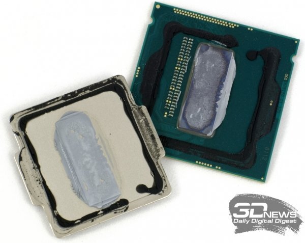

На Sandy Bridge припой, а у Ivy термопаста под крышкой

Так всё нормально вроде как работает. Перегрев – это понятно, но частота при этом не просаживается и FPS стабильно низкий, как и должно быть на E3 1270 v2
OCCT врёт по частоте, это классика.
Да, термопаста вусмерть засохла скорее всего
Я не согласен с первыми двумя пунктами, но спорить не буду. Самые первые h61, которые выпускались до выхода Ivy, далеко не все так умеют. Я даже встречал p67 такие. Да, я тоже склоняюсь к высохшей термопасте под крышкой.

Слишком много я этим хламом возился, до недавнего времени у супруги комп был на i3 2310 на плате Z68, был Gen2, после смены на 1230v2 сразу PCIe Gen3 завёлся, хоть на плате и написано шелкографией – PCI-Express 2.0. Ну и у товарища две платы H61 с 1245v2 и 1270v2, и там и там Gen3 держит.
По поводу того, что любая H61 отлично работает с Xeon V2 есть сноска – только с новыми биосами, которые под обычные i3 i5 i7 3*** заточены.
Абсолютно любая заведёт зеон без танцев
