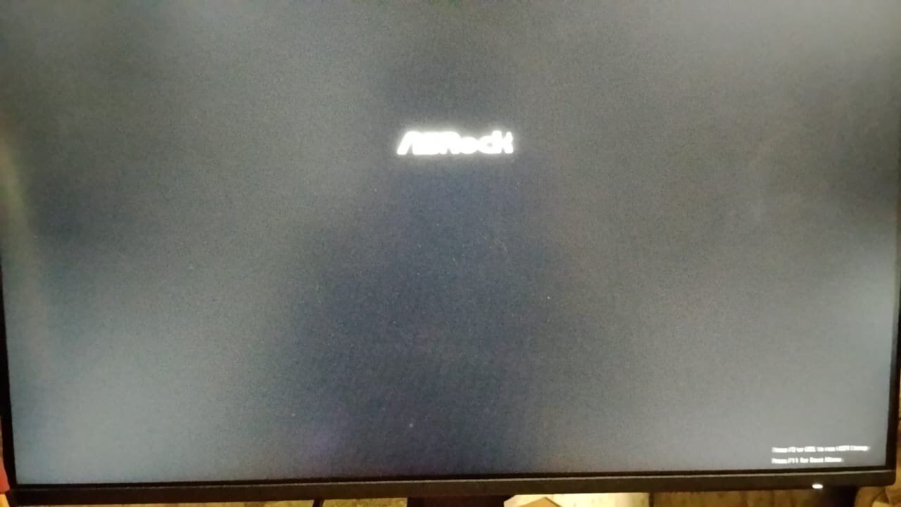

Зависает на логотипе ASRock при запуске ПК. Ryzen 7 5700X + RX9060XT
Решаю перезагрузить компьютер и при запуске зависает на логотипе материнки ASRock. Фото приложено
Данная проблема появилась после того, как мы с другом поставили новую видеокарту AMD Radeon RX 9060 XT и установили модифицированную Windows 10, где нет ненужных приложений и прочей ерунды. Позже после перезапуска появилась данная проблема.
Искал на форумах решения, люди, что-то предлагали, но я не понимаю этот компьютерный слэнг, тем более на форумах английский язык и переводчик не точно переводит. Надпись уходит после пару перезапусков компьютера через кнопку, но так не пойдёт.
Материнская плата: ASRock B550M PG RIPTIDE
Процессор: Ryzen 7 5700x
Оперативная память: 32GB DDR4 3200гц
Видеокарта: AMD Radeon RX9060XT
Накопители (HDD/SDD): SSD XPG GAMMIX S70 BLADE
Блок питания: XPG Core Reactor 2 650w
Сис-ма охлаждения: Вентиляторы

У всех друзей у кого стоит сборка, она идёт нормально без проблем. А у меня при перезагрузке возникала такая проблема и ладно бы, если она при одной перезагрузке решалась, так нет, ПК нужно раза 2-3 перезагрузить. И сейчас данная проблема не решилась, даже при переустановка винды

Когда в следующий раз загрузите Виндовс, то сбросьте БИОС (не увидел в теме - делали ли это или нет), а также скачайте CrystalDiskInfo и проверьте в этой программе состояние вашего диска. Раз уж переустановка Винды не помогла, то скорее всего проблема в SSD, т.к. загрузка Винды не идёт у вас с него. Тут просто больше не на что "грешить".

Проблема началась как мы поставили видеокарту и накинули сборку, и проблема появилась сразу, как только эту сборку понадобилось перезагрузить, она вот так вот встала. До того как стояла старая карта, такого не было. В принципе как будто не так критично, но когда приходится по третьему разу перезагружать, чтобы он зашёл, вызывает дискомфорт

Биос попробуйте обновить до крайней вышедшей версии.
И отключить гибернацияю с быстрым запуском: Отключить сон, гибернацию и «быстрый запуск».cmd

Блин ребят, ничего не помогло. Даже батарейку убирал из материнки, заново карту ставил, по новой винду накинул, дрова, обновы установил, думал получилось, нет. Потом Биос обновил, после установки, когда ПК требовалось самому перезагрузиться, он снова выдал эту ошибку. Через прогу на диск смотрел, тоже целый, снимал вытаскивал, на вид тоже целый. Уже не знаю, что делать. Может проблема в самом железе, в самой матери? Хотя до установки новой карты и винды, всё было нормально

Ну, здесь только железо перебирать. Искать тот компонент, что сбоит, меняя его на аналогичный.
А какая видеокарта была до этого?

Ну, в качестве бреда: более жрущая видеокарта напрягает БП сильнее, чем старая, из-за чего тот работает неправильно, "вешая" комп.

Ну, всё переустановил, всё обновил и всё равно не помогает. Ещё по 3-4 раза уже перезагружаться надо
