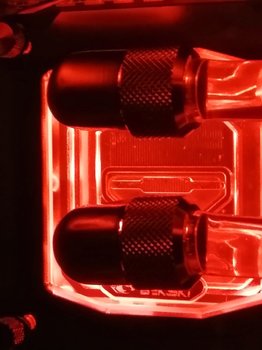

Собственно, сильно греется в тестах. Кушает 170вт по данным xtu, частота 5.5 1.27v. На что стоит обратить внимание и где искать проблему?
Из того что заметил
1. Странности с прижимом водоблока к процу - по отпечатка пасты половина придата идеально, вторая половина чуть хуже
2. Попавший мусор(что-то вроде волокон от салфетки и пыли) в пластину водоблока, но его мало и температуры до этого не отличались.
Поможет ли с этим рамка на сокет?  И какие ещё варианты могут быть
Радиатор 45мм 360, может ли его не хватать на охлаждение 170 ватт?

Разобрал, все почистил, но к сожалению увидел нечто похожее на отпечаток жопы, чем отпечаток пасты. центр почти не отпечатался. рамка поможет с этим? на 1151 до этого с прижим ом все ок было
