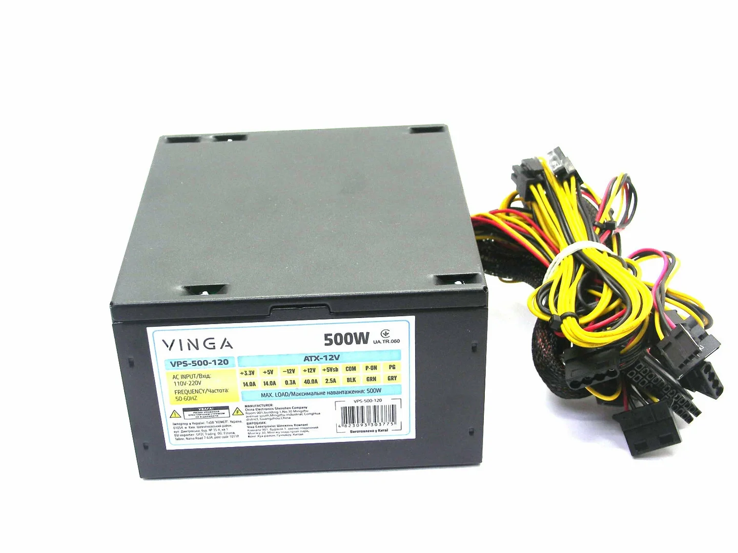

500w, но у меня плоховатый блок
название то есть у того блока?
46 минут назад, Progasyntax сказал:
VINGA
Его точно менять, так как у него нет 8pin питания для 9600 xt 16гб. Там 6 pin. Да и 500w там нет, если имеется ввиду это:
Изменено пользователем Show
