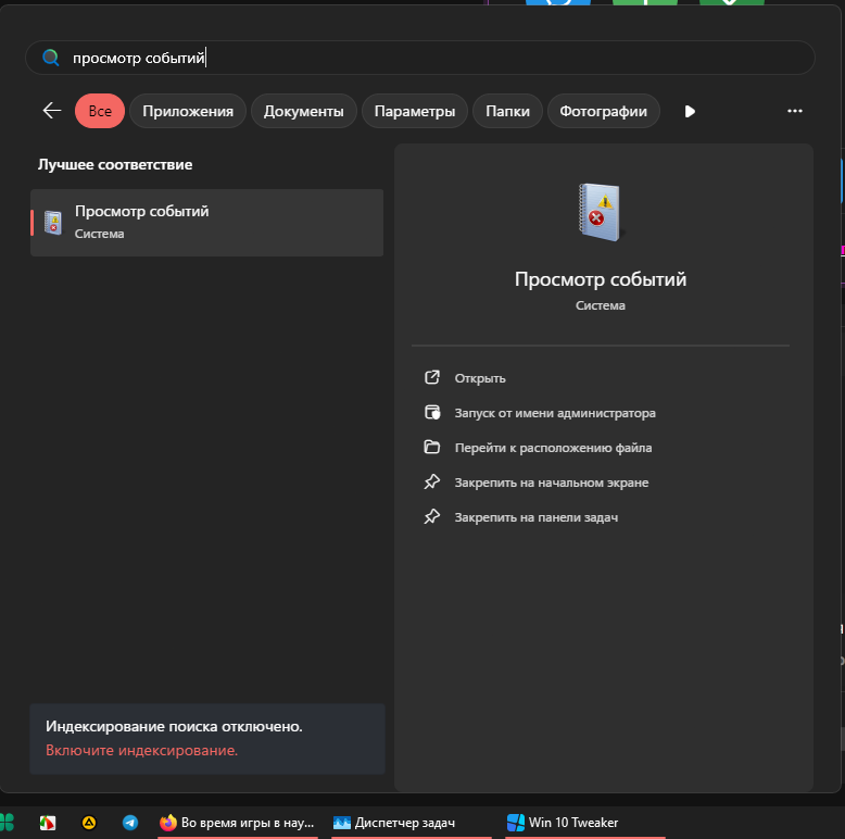

Что происходит в момент хлопка и за несколько секунд до этого.
Вот тут:
Вот тут:

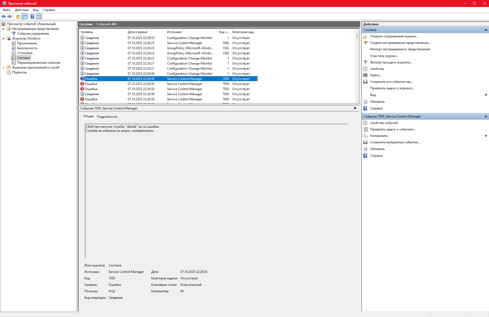

Здравствуйте. С того момента не было никаких проблем после того, как поставил на ПК 11 винду. Где-то неделю не было подобной проблемы, и вот опять... В событиях системы, опять же, никаких ошибок не выдает. Даже меня оперативу на частоты пониже, всё равно проблема не решается. Может ли это быть неисправность, к примеру, той же видеокарты или материнской платы? Помогите пожалуйста, очень бесит и расстраивает эта проблема.
12 минут назад, Funlyyy сказал:
Здравствуйте. Это может быть неисправность чего угодно, от блока питания и до видеокарты.
Если в «просмотре событий» ничего нет, винда и BIOS переустановлены, остаётся только подкидывать на тест другие комплектующие.
