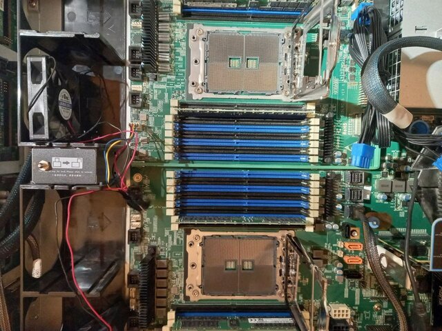

1) Расскажите (кто в теме) несведущим людям для чего в сервер четыре BLDC турбины мощностью 150Вт каждая, если с обдувом процессора вполне справляется обычный 80й кулер. Я поставил на обе башки по кулеру и в стресс-тесте на OCCT температура остановилась на 60 градусах. Мое предположение, что такие турбины нужны для продува через фильтры датацентра.. В противном случае справляется обычный охлад. Возможно я не знаю каких то нюансов.

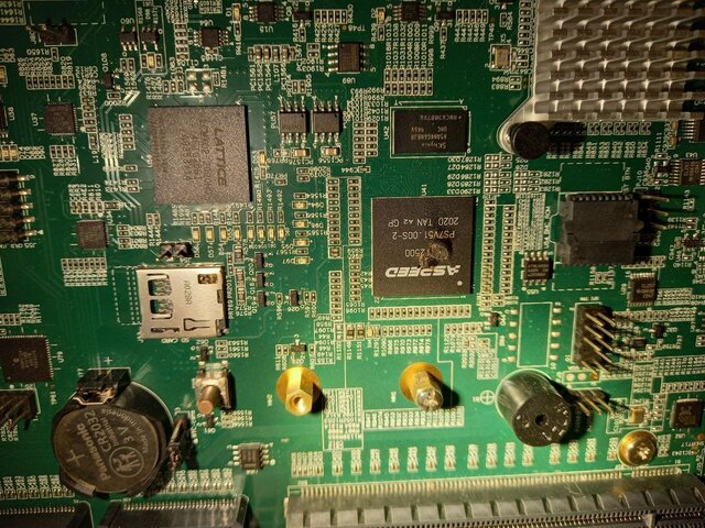

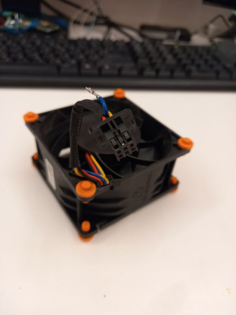

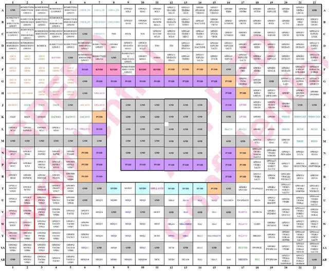

Все, ребята, не долго музыка играла. При замене вентиляторов на менее шумные допустил невнимательность, подал через вентилятор на pin PWM 12V. Ярко и со спецэффектами сгорел контроллер BMC. У меня получилось отключить его на всегда)) Завтра буду пробовать снимать чип, смотреть не прогорела ли плата под ним.

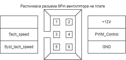

Вот нашел распиновку и выделил пины отвечающие за шим. С виду по траектории распространения пожара вроде как оно. КЗ судя по всему перекинулось на питание чипа, т.к. оно в центре.

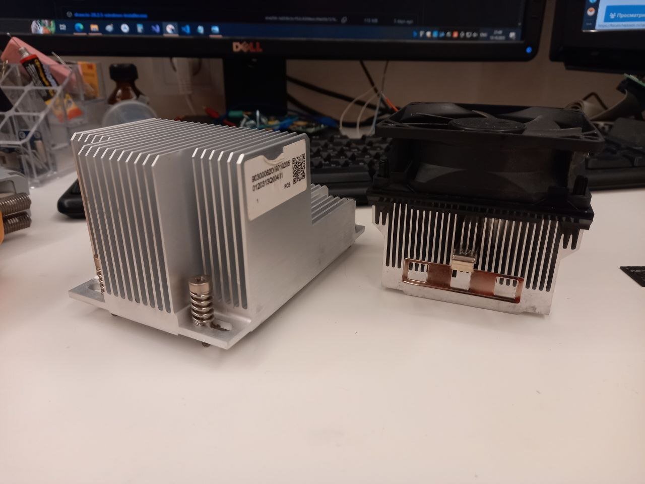

Привет, у процов EPYC 7K62 tdp вроде 240 ватт, если их два, выходит 480 ватт чистого тепла. Если они остановились на 60 градусах в каком-то тесте типа прайма95, может троттинг включился? Железяка на фото должна быть под очень сильным обдувом холодным воздухом, чтобы отвести столько тепла.
А еще если спереди стоят 2.5 sas диски, они быстро умрут без родных вентиляторов и без кондея в помещении. Если SSD, я не знаю, не проверял. Мои хпшные sas диски на 60 градусах уже дохли, пришлось под кондей ставить.
На фотке этой платформы, что я нашел, не турбины, а обычные вентиляторы и они не должны работать на 100% всё время.

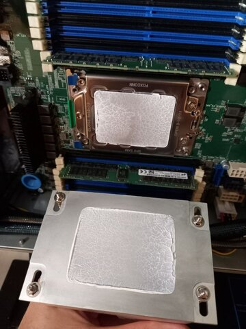

Нет, троттлинга не было. Все было на уровне. Скорость не падала (частота), время ядра не росло, По графикам мощности и току тоже ничего не падало. Про sas диски да- наслышан. У меня их нет и не будет, как раз по этой причине. Дома они не нужны. накопителя NVME достаточно для всего. Вероятно как Вы сказали такой обдув как раз нужен жестким дискам, именно по этому такие маленькие радиаторы на таких горячих процах. По площади поверхности они примерно одинаковы со штатным охладом сокета AM3. вот эта высокая часть - это половина охлада AM3 и с зади низенький остаток. ну может в 1,5 раза побольше.

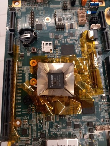

На силу снял этот чип... Это трындец. Такого тугоплавкого припоя я еще не видел, да еще и плата хорошо отводит. Нижний подогрев у меня был выкручен на максимум термопарой намерял 390 градусов. Сверху феном грел на 480градусов... температура платы при этом по тепловизору в районе 360... Все пятаки на месте, плату пузырем не вспучило. Хотя я очень боялся.
Вообщем я понял - что произошло. Мои вентиляторы были с изолированным пином PWM (замотанным изолентой) Видимо для того чтобы ими невозможно было управлять. А GND разделяется на два проводка и один из них идет на 4й пин PWM_Control, вешает его на землю. Я протестировал вентилятор на стенде, этот пин подтянут к 5В как по всем канонам. Если его замкнуть на землю - вентилятор останавливается, при этом ток через него 0,5мА. Соответсвенно если подключить его к выходу открытый коллектор и подать шим то можно регулировать скорость. По даташиту у него максимум 8мА, а на стр.50 написано Notice: This chip do not support 5V tolerant I/O. Короче я все правильно подключил, вот только какого то хрена 3х вольтовый пин микросхемы выведен наружу на 5V PWM И так же подтянут к питанию микрухи 3,3В. Ошибка при проектировании? Не встречал вентиляторов, управляемых 3.3В, обычно либо 5 либо 12В. Короче, чтобы управлять скоростью надо мудрить буфер или еще один транзистор вешать по схеме открытый коллектор.

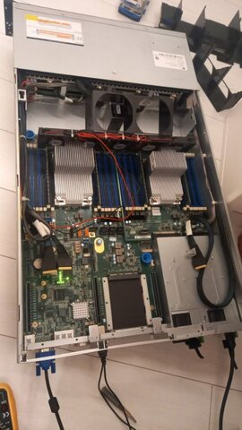

Брал на Авито. Относительно Алиэкспресса и других площадок - было очень не дорого. В пределах 100к без памяти (на октябрь 2025г). Кстати заказал на алике новый BMC чип, уже отправили, 4к.руб. Прочитал что прошивка храниться на отдельной флешке, так что по идее осталось запаять и включить и все должно завестись. Все цепи прозвонил, КЗ нигде нет - повезло. Вовремя выключил значит. Но пожар был конечно знатный)) Там еще рядом был NVME накопитель воткнут - думал ему тоже досталось, уж больно ярко светилось все. Под питанием тоже проверил, все напряжения приходят, все куда надо.

Короче, дошли руки до сервака, Поменял BMC и за одно его память там 4Гб используется, видимо чтобы веб сервер крутился нормально. Результат есть Все индикаторы состояния загорелись BMC вроде бы даже пытается запуститься, но ethernet у нее мигает лампочками и гаснет - линк не устанавливается, возможно сдох еще сам ethernet. Прочитал еще, что на некоторых материнках должен быть вставлен хотя бы один процессор иначе запуск BMC блокируется.. Сейчас если у меня вставить проц и подать питания то при выключенном сервере процессор греться начинает. Видимо что-то еще сдохло - что подает питание на процессор. Нарушена последовательность подачи питания. Ну вот с напряжениями и КЗ разобрались теперь на очереди управление питанием. Но так и не понял должен ли был BMC стартануть.. По идее должен был Проц память и spi флешка живые. Кто, что подскажет по этому поводу?
