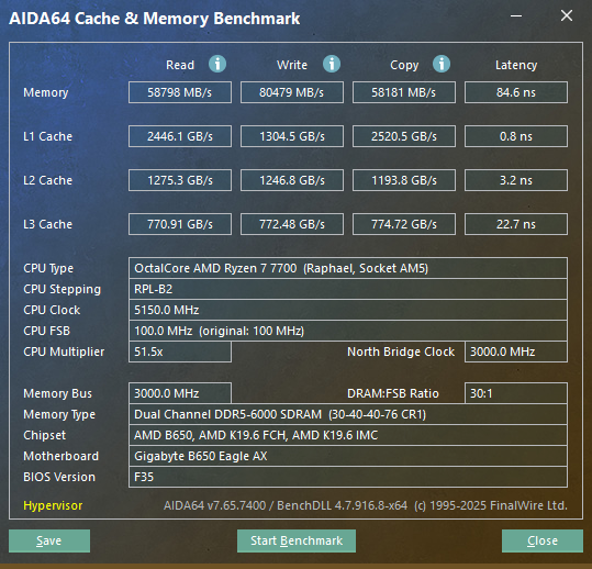

Для очистки совести, сделайте "тест кэша и памяти" из АИДА64 и скрин сюда.
16 часов назад, DHO_N2 сказал:
Ну, не знаю... На видео ничего необычного для Раста я не увидел (качество видео, правда, так себе, цифры мониторинга разобрать сложно). Всё, как у всех.

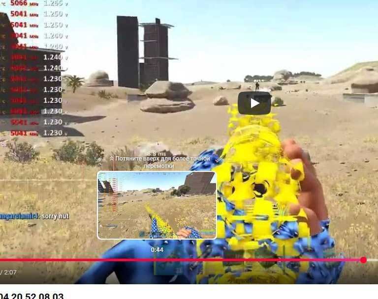

Я уже прилагал скриншот теста кэша и памяти, прикладываю новый. Так же вот новое видео в более хорошем качестве. У меня никогда не было таких скачков на графике и так не пролагивало - у меня достаточно хороший компьютер.
https://youtu.be/0x3wpT2bDpo - видео
По тесту - вроде бы всё норм, комп прекрасный.
А вот видео: просто бы беготню засняли, а то на вертолёте видно, что карта не успевает прогружаться, слишком высокая скорость перемещения.

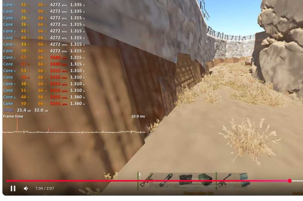

Там без разницы, что я стою, что я бегаю или ещё что-то. Они просто из ниоткуда (на видео показал).
https://youtu.be/48j8b0H5RgU

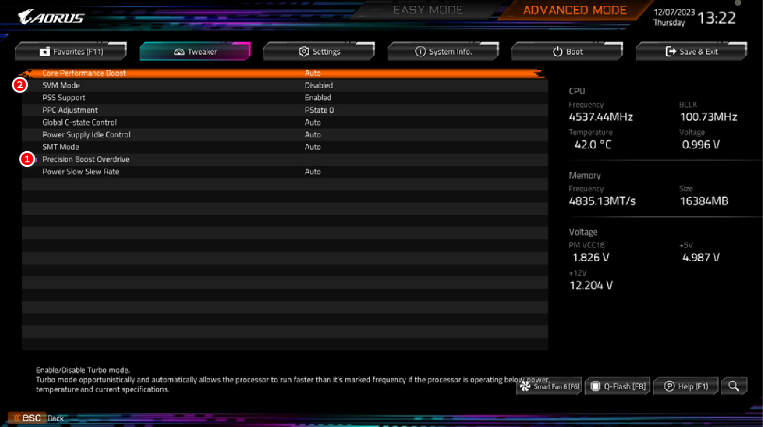

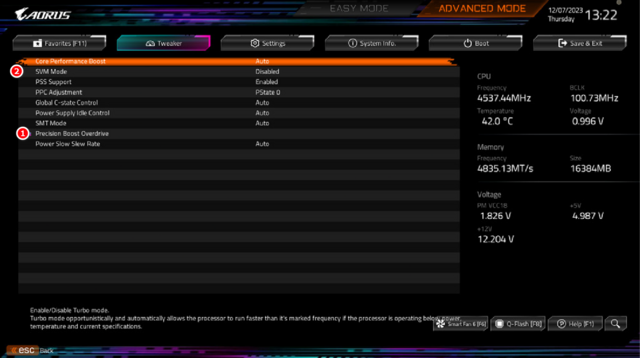

Привет. Попробуйте биос до крайней вышедшей версии обновить, планки памяти в слоты A2, B2 поставьте, включите EXPO (если нету, то XMP). Далее, в настройках PBO (Precision Boost Overdrive → Manual) отключите лимиты по питанию процессора (PPT Limit → 200) и отключите виртуализацию (Tweaker → SVM Mode → Disabled)
Можно ещё до кучи 200 МГц на ядра докинуть – лишним не будет. В том же PBO меню CPU Booost Clock Override → Positive → 200.
P.S. Без мониторинга та же ситуация? На некоторых видосах фризы подозрительно цикличные, через определённое время. Как будто происходит опрос какого-то датчика и в этот момент подлагивает. Видел такое несколько раз из-за мониторинга, когда на платах датчики багованные и фризы вызывает сам мониторинг.

Задержка высоковата, должна быть 65-70 ( и это без всяких биосных латенси киллеров)

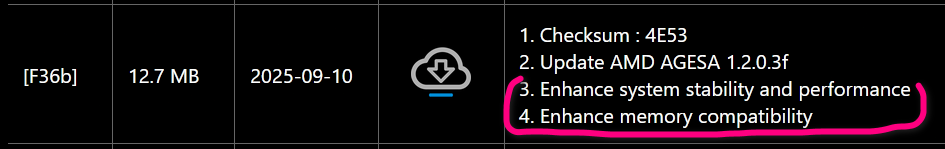

Нет, у вас версия F35 от 2025-08-04, а есть чуть поновее – бетка F36b от 2025-09-10. Советую её и поставить.
У Gigabyte бета биосы считай полностью стабильные. По крайней мере я никогда не видел косячной беты у Gigabyte.

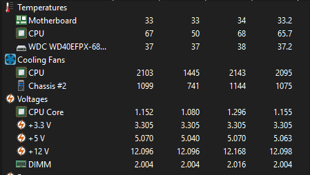

Надеюсь 2 вольта на памяти – это баг мониторинга?

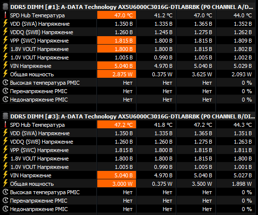

После того как это случилось, я уже успел обновить BIOS три раза. Так же прилагаю замеры напряжения памяти из другой программы, вроде бы, они стандартные.
21 минуту назад, zolomed сказал:
Вроде нормально. Возможно, поможет что-то из этого:

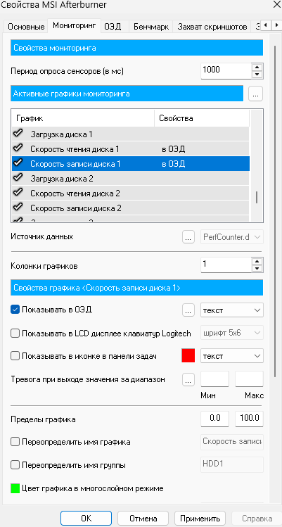

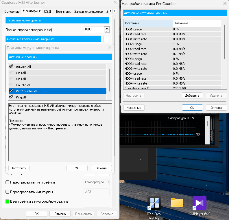

Как и у  @DHO_N2   , подозрение на жёсткий диск  ... Потому при погрузке  начинаются проблемы стабильно ....
Последите за жёстким диском на всякий случай  Afterburner> Cвойства MSI Afterburner >  Активные мониторинги >  ...  ( три точки)> Галочку на  PerfCounter  >  B выбрать  > Пример - HDD1   ( Usage,read rate, write rate ) > добавить
image.thumb.png.00c93aba6275a033ada65bfeb65c5d56.pngimage.thumb.png.89bc163b24d9127ddf0f4c12603bd661.png
17 часов назад, Xedik сказал:
Да вот тут в моменте как раз погрузка и фриз , сначала  процессор скинул частоты , потом забутил все ядра ...
У меня игра стоит на SSD, я также переносил её на HDD - ничего не меняется, ещё я прикладывал новое видео https://youtu.be/48j8b0H5RgU?si=WwQk57E0aJ3_t8yv&t=86 , в котором видно, что у меня пролагивает, даже если я просто стою на месте.
