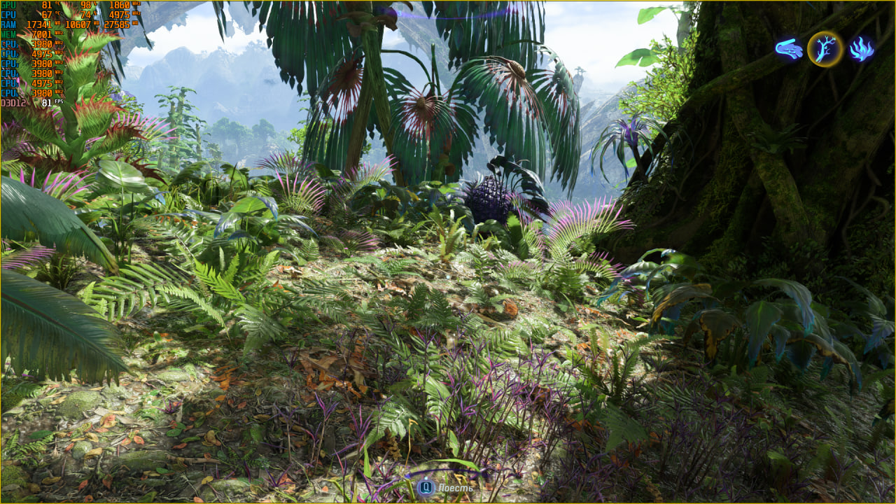

Недавно перешёл на am5 сокет. Поставил EXPO профиль и первые два дня всё было отлично, но на 3 день появилась проблема с резким падением FPS (до 10) и ужасным пронзительным треском в наушниках. А через минуту FPS поднимается обратно(ПК с EXPO профилем сам по себе тормозит) Убрал EXPO профиль и вроде всё стало нормально работать. Но я заметил, что спустя 2-3 ч игры FPS начинает плавно снижаться с 350 до 100-120(быстрее всего это происходит в шутерах). Картинка начинает чуть зависать, появляется противный звук в наушниках (иногда ПК уходит в перезагрузку).  При этом температуры всех комплектующих в порядке (температура проца 65-70).

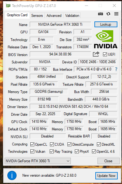

Привет. Можете прислать скриншот из GPU-Z? Конкретно эта видеокарта славится двумя типичными болячками: бракованная память Hynix и часть мосфетов находятся «на отшибе», из-за чего в находятся вечном перегреве.

6 минут назад, Qvenax сказал:
Повезло, что самсунг. В OCCT во время теста power промониторьте основные напряжения на блоке питания, там, в показателях материнской платы. Ну а второй вариант, это видеопамять перегревается, на охлаждении которой сэкономили в этой видеокарте. Хотя искажения в звуке скорей говорят о блоке питания, если вы конечно не звуком через HDMI пользуетесь.

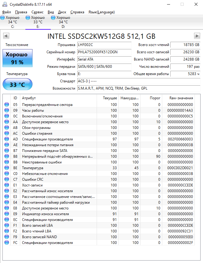

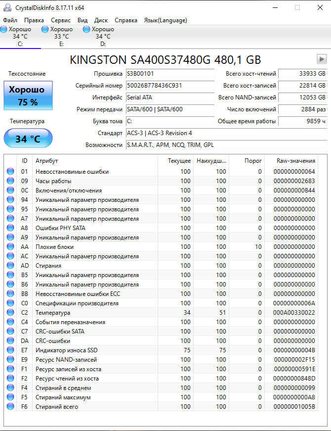

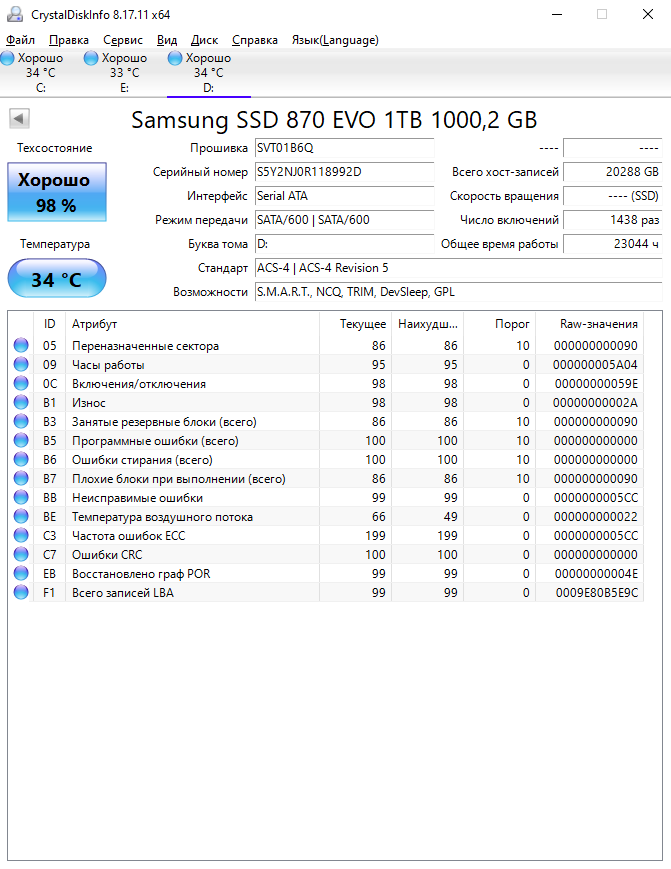

Блок питания какой на какой меняли? crystaldiskinfo посмотрите что с SSD.
До этого стоял Hipro hpd6301awr2lf01 Rev: 01. Старый БП, ему больше 15 лет.image.thumb.png.9f594e0e6d582bb492eb0a2d27dfe3ac.pngimage.thumb.png.aff5ff948352f4db4c7e11ba0d97c60c.pngimage.thumb.png.44b7f325869f212c3f0cfaee9c4b0f23.png

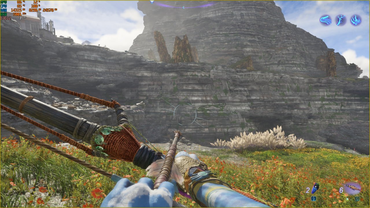

Кстати говоря, у вас перегрев GPU.
А фризы по пол секунды чаще всего указывают на полудохлый накопитель.

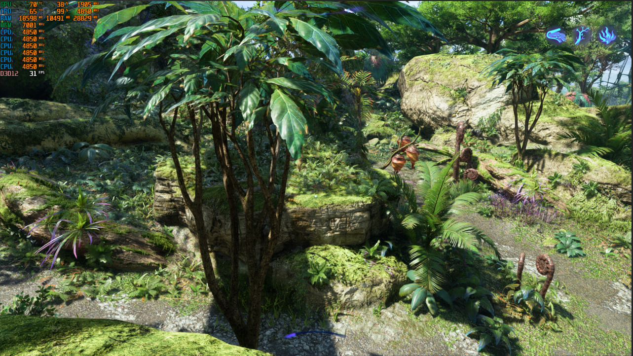

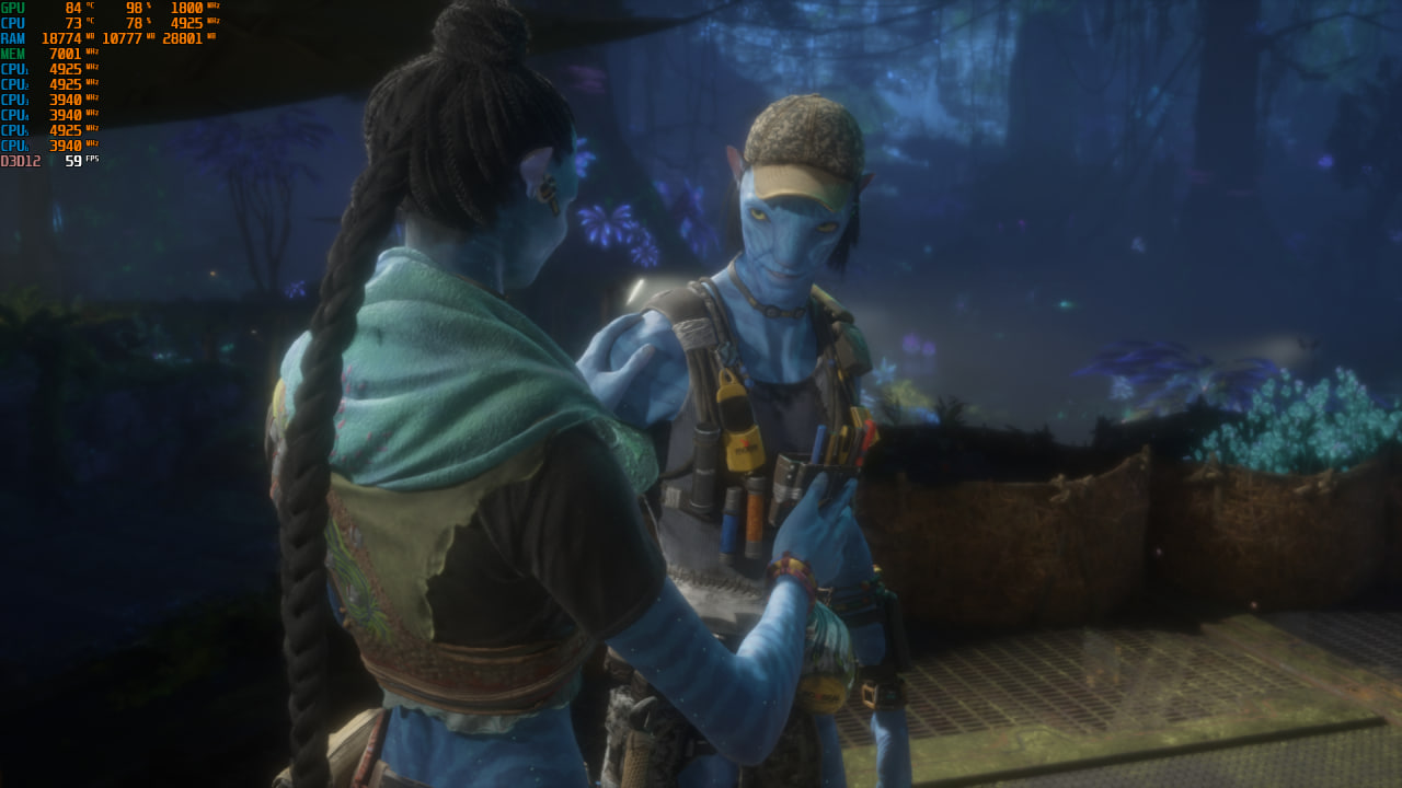

Процессор на последнем видео нагружен на максимум. А какая частота ядер в этот момент?

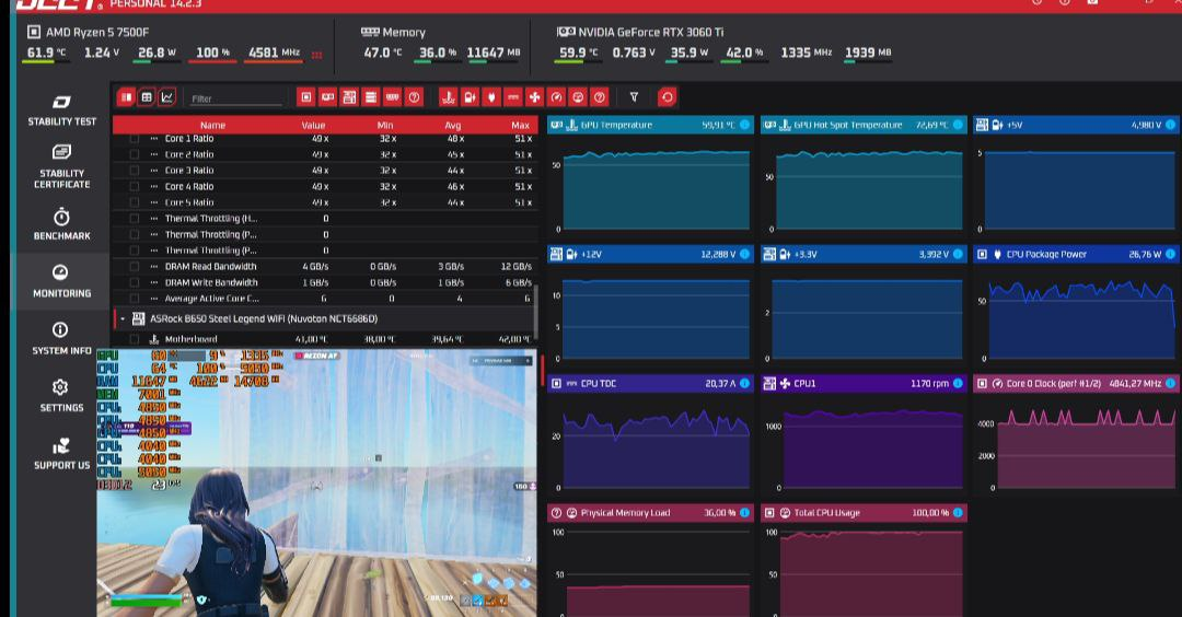

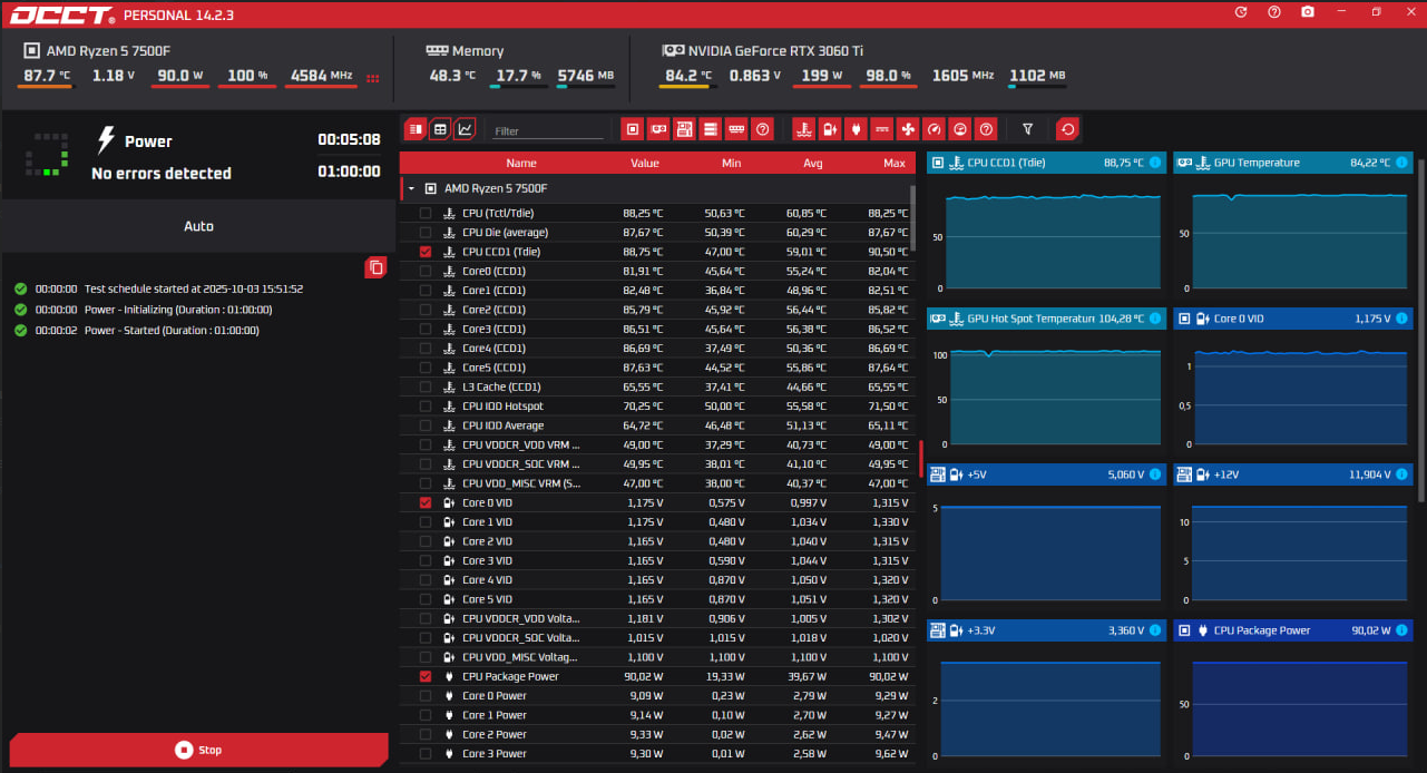

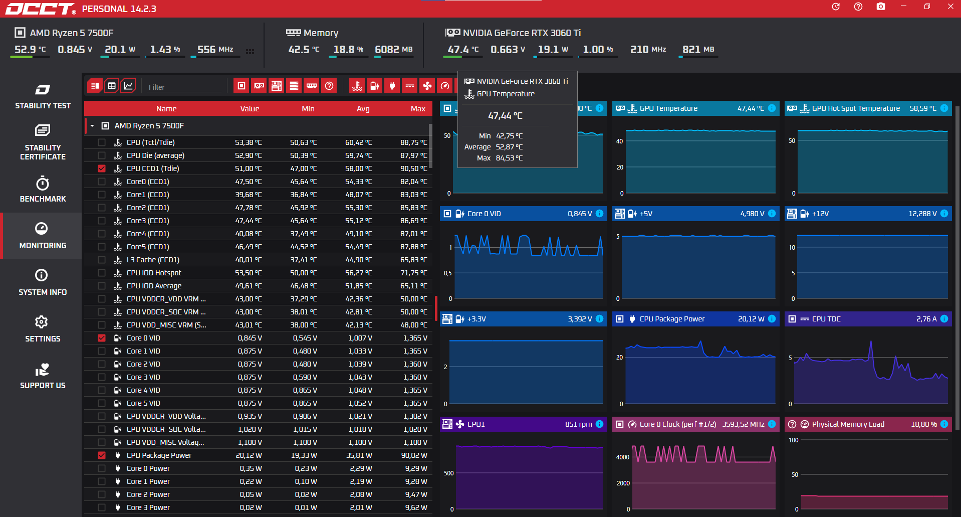

А можете запустить OCCT параллельно с игрой. Интересуют параметры отмеченные галочками. Поиграйте и потом скрин скиньте из OCCT

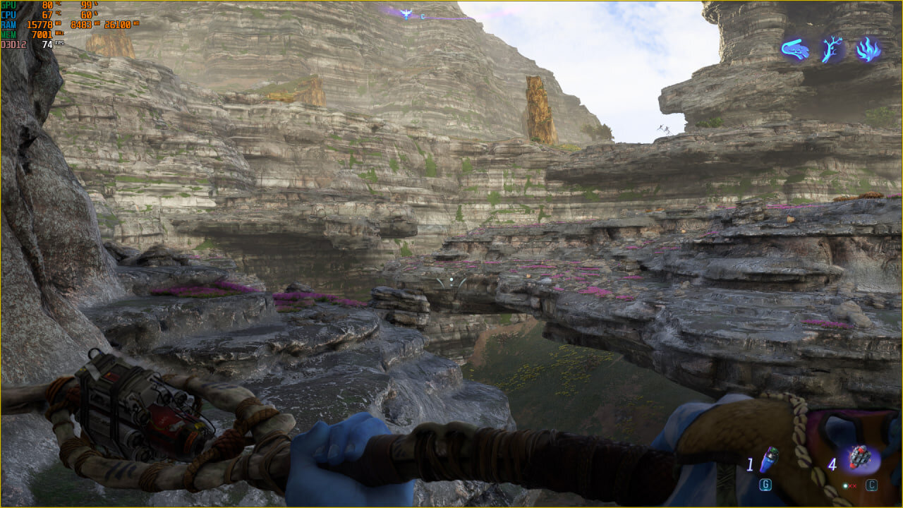

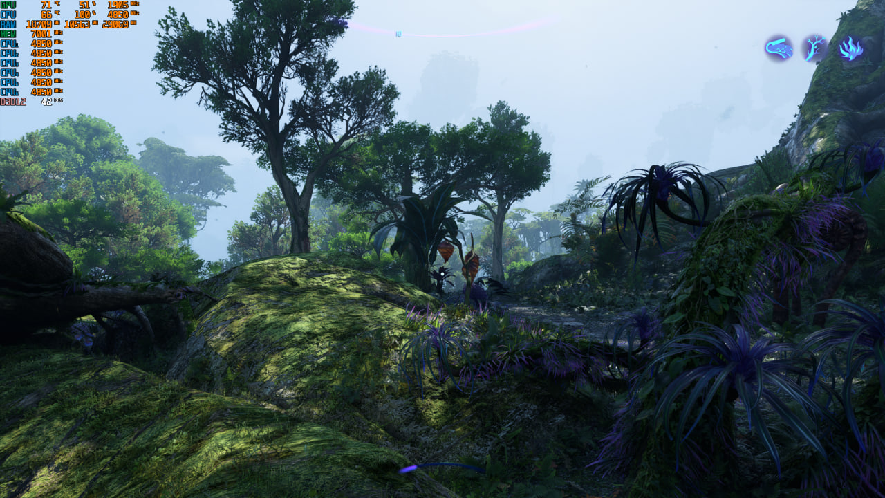

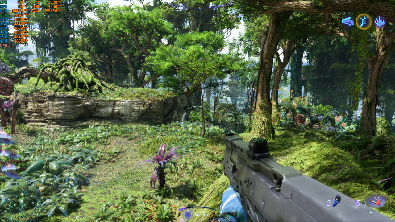

1 час назад, Qvenax сказал:
1 скрин - 5 минут игры. Последний скрин через 2 часа
ещё через минут 20 появился противный звук из колонок. Записать экран не смог, т к ПК жутко лагал.
4 часа назад, Qvenax сказал:

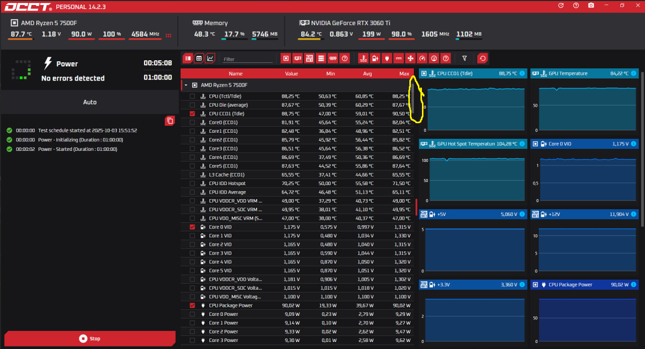

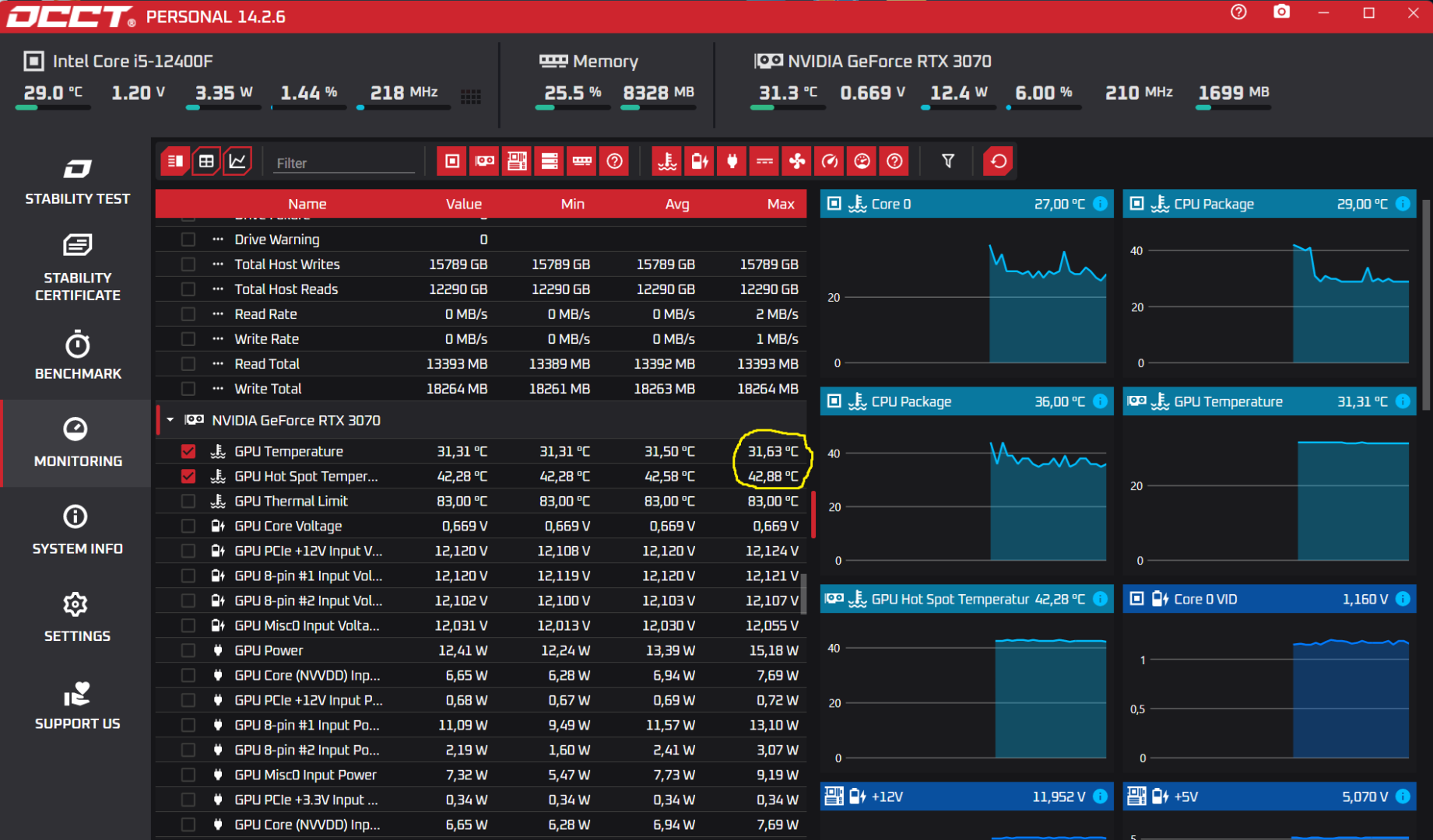

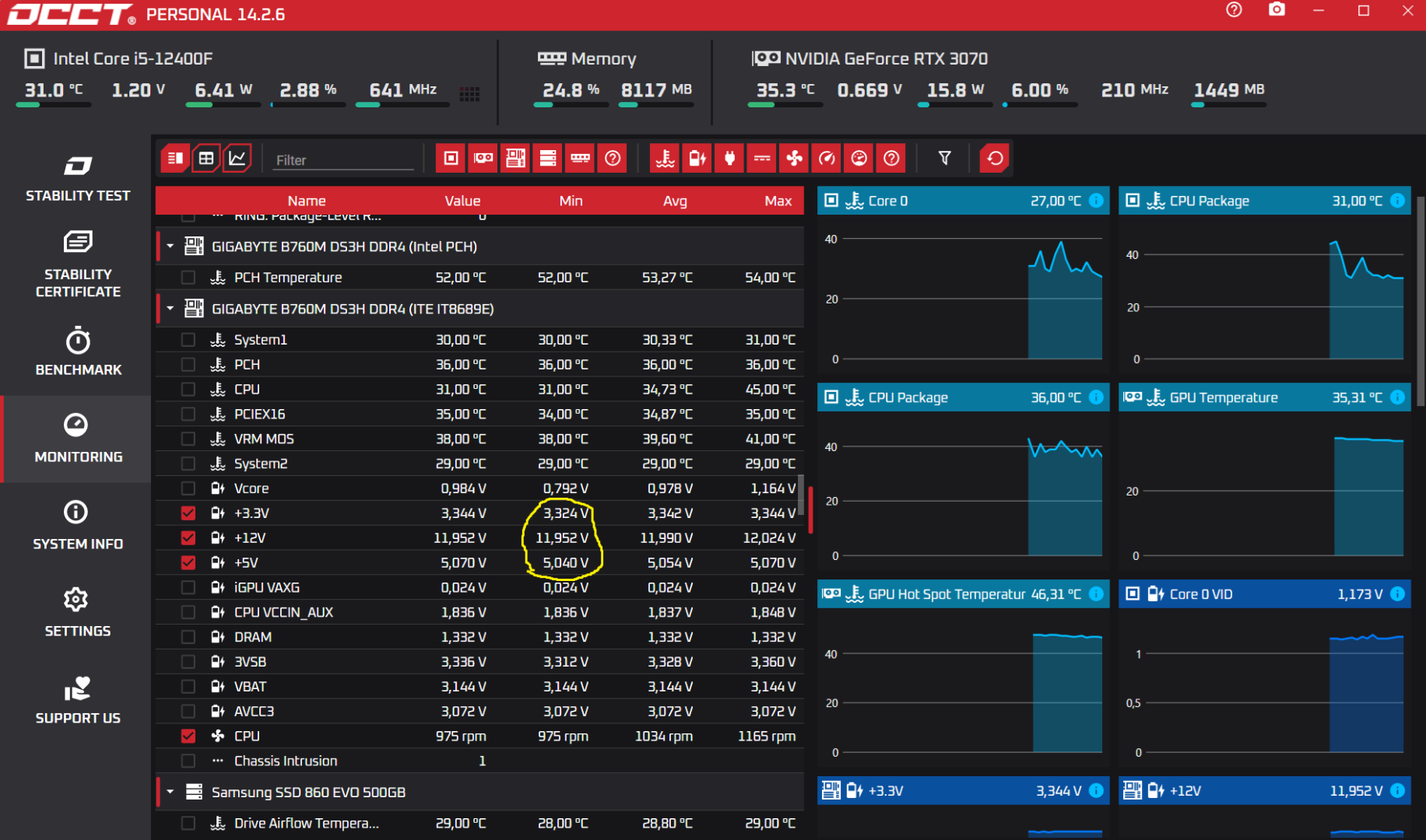

Интересна температура hotspot, когда видеокарта греется на максимум. Пойдем другим путем. В OCCT stability test - power. Запускайте тест, ждете когда температура видеокарты устаканится, то есть перестанет расти и  сделайте скрин где видны вот эти параметры.
Заодно сделайте скрин, тоже, во время теста power, где видны вот эти параметры. Посмотрим, не косячит ли блок питания, хотя, как вам написали выше, очень похоже на глючный SSD, причем, я сомневаюсь, что косячит самсунг.

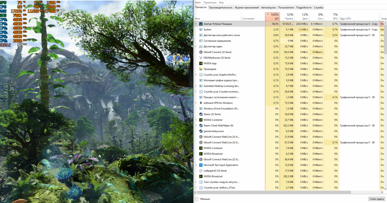

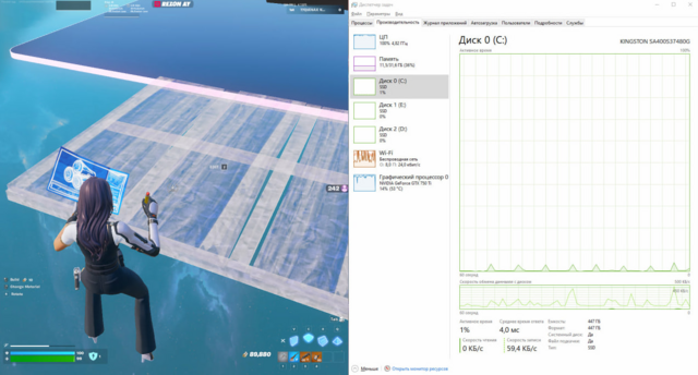

@Qvenax Процессор что-то в фоне нагружает, вполне вероятно. Игру в окне откройте и когда нагрузка будет на 100%, гляньте через открытый диспетчер задач, что конкретно нагружает процессор.
13 часов назад, Show сказал:

3 часа назад, Qvenax сказал:
Как же сложно. Я же желтым обвел. Нужна максимальная температуры видеокарты ( Температура GPU и температура Hotspot ). Но я уже вижу что видеокарта перегревается ( нужно менять термопасту, срочно, иначе зажарится ).Так же нужны минимальные напряжения блока питания. Вниз во время теста мотаните вот этот ползунок и покажите те параметры, которые я обвел в предыдущих скринах.
image.png.807649a095d16061e9c67dda642a697f.thumb.png.24f5e2abc9b92052c39dc912fb9635c8.png
Ну и до кучи прогоните проверку kaspersky virus removal tool тот, что по центру https://www.kaspersky.ru/downloads/free-virus-removal-tool?ysclid=mgb1r5czu6148180215
Да и у процессора поставьте ограничение по температуре 85 градусов. Дольше проживет.

14 часов назад, Misferado сказал:

Посмотрев ваши видео и скриншоты , я бы посоветовал вам обратиться в сервисный цент  в .
1.Диагностика - выявить истинную причину
2. Обслуживание видеокарты + андервольт  -  увы вы сами понимаете что 80+ градусов это не норма , а хотспот (самая горячая точка на чипе видеокарты)  ещё больше что со временем может привести к её поломке
3.Диагностика жёстких дисков   - может уже одному пора на пойкой , что бы вы не потеряли ваши  данные

5. Жёсткие диски забиты под завязку  ?   На одном из скринов скорость 220мб.с ... Откройте вкладку в диспетчер задач >производительность   и мониторьте что у вас с жёстким диском по скоростям в моменты  когда падает FPS.
8 часов назад, Qvenax сказал:
В данном случае скорее всего либо игра кривая и почему-то сжирает все ресурсы, либо в ней вирус.
Официальная копия или с торрента?
