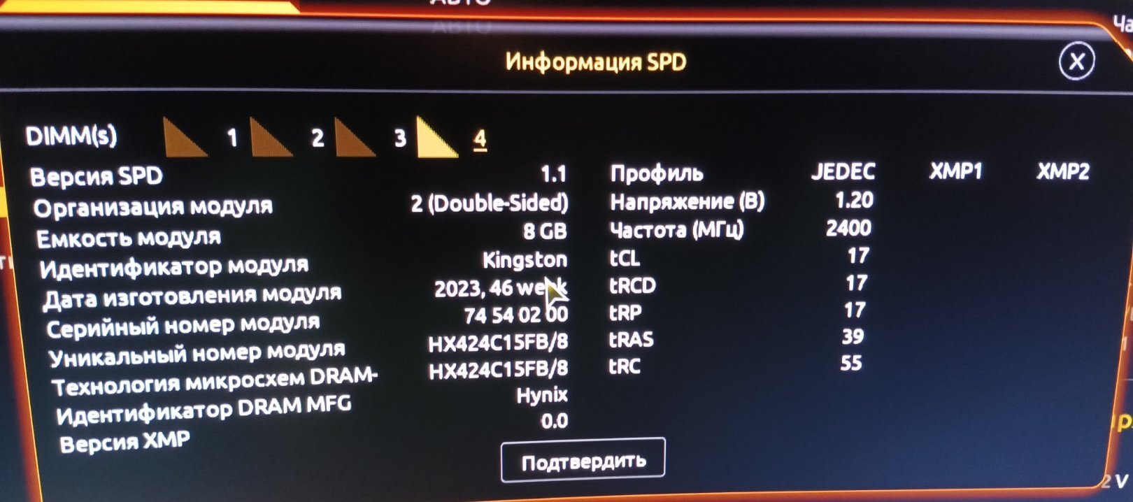

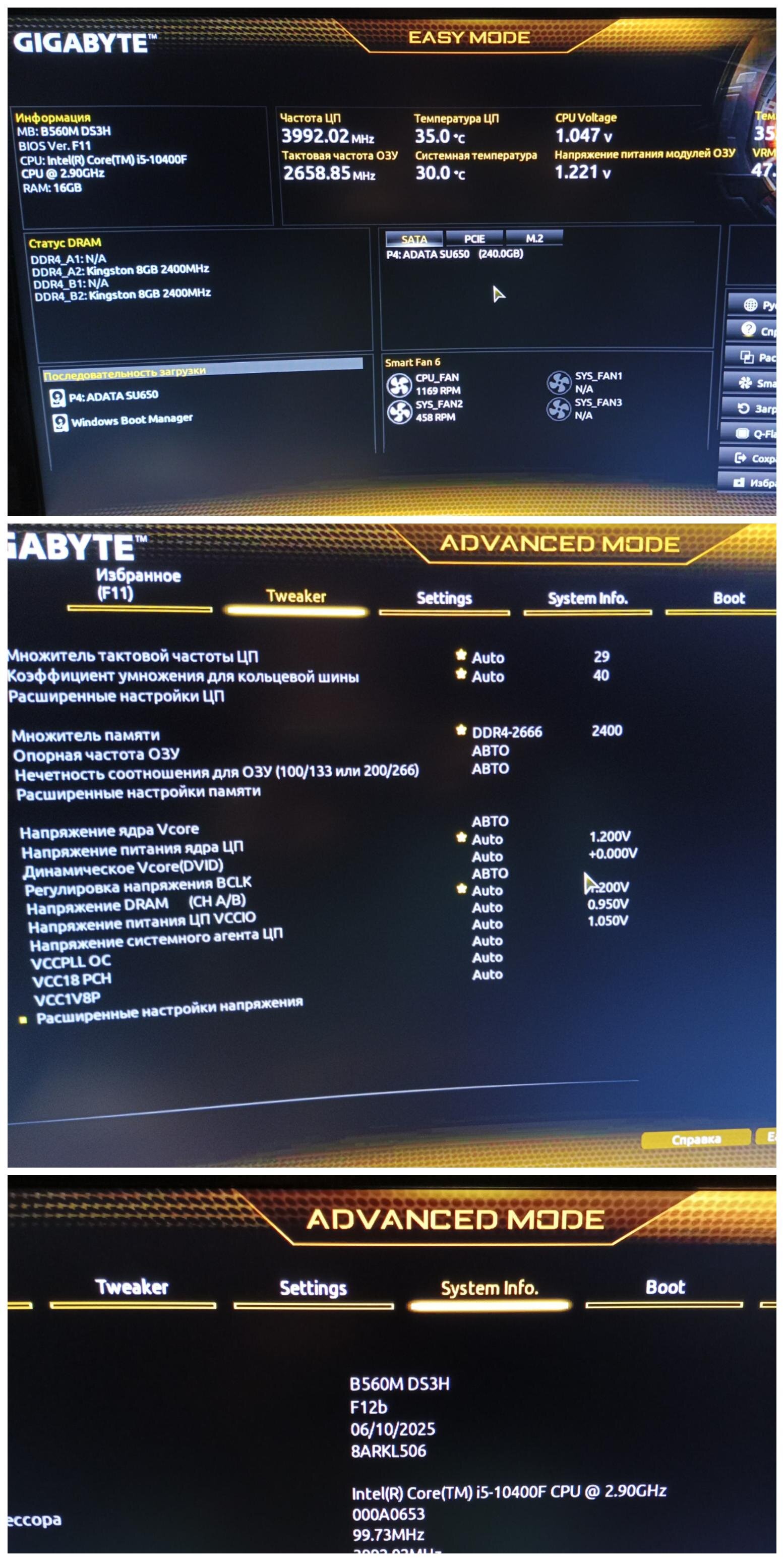

При включении ПК и захода в Биос нет вообще XMP функции. Судя по описанию модели оперативной памяти и материнской платы нет ничего что мешало включить XMP , но на деле его просто нет вообще.
После первого включения собранного ПК из комплектующих.
1) обновление Биоса , откат , переустановка.
2) включение выключение CSM.
3) перестановка оперативной памяти с A1 B1 на A2 B2.
4) установка App center .
5) сброс частоты оперативной памяти.
Материнская плата: Gigabyte B560M DS3H 1.0
Процессор: i5 10400f
Оперативная память: HX424C15FB2/8 KINGSTON HyperX FURY
Видеокарта: palit RTX 2060 Super
Накопители (HDD/SDD): aData Ultimate SU650
Блок питания: Chieftec SMART 650W
Сис-ма охлаждения:Кулер Thermalright Assassin King 120 Plus (AK120 PLUS)
Все можно просмотреть на фото из Биоса .

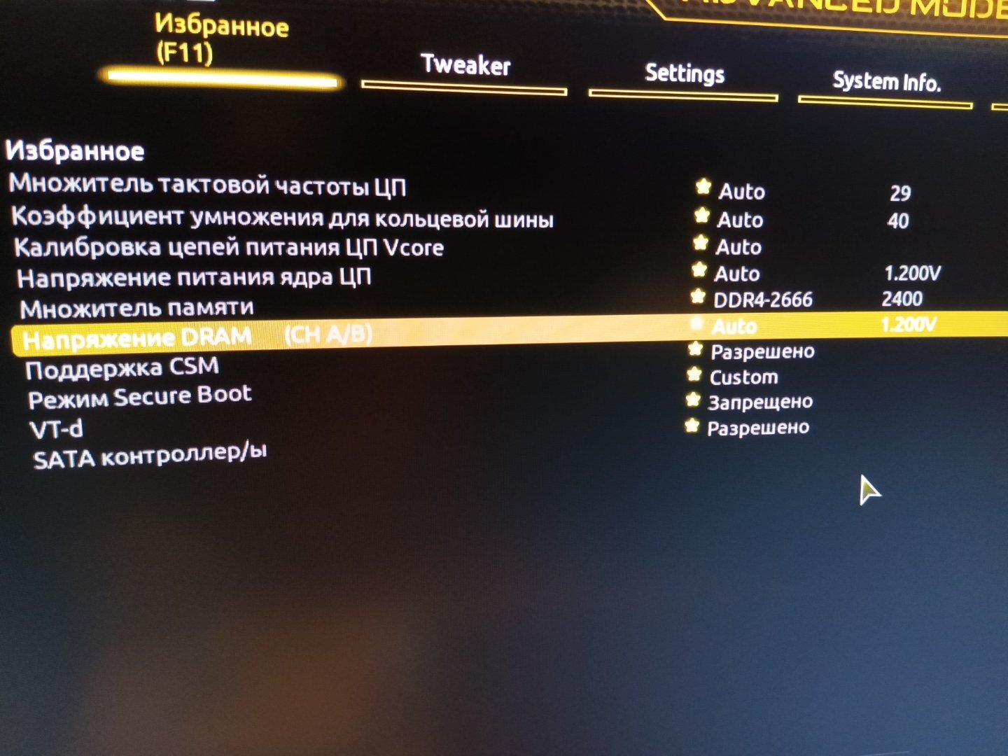

Привет. А может и хрен с ним? Там XMP-профиль «плюшевый» – 2400 МГц CL15. Попробуйте 3200 МГц, 1400 мВ, 16-18-18-36 CR2. Если заработает – круто, если нет, то на 2800 или 3000 МГц по любому стартанёт и будет великолепно работать.
Проверка на разных частотах,питания, ничто не помогло и Биос отображает ошибку Биоса . Даже если не менять напряжение 1.2 оставить и авто тайминги , частота 2700 не даёт результата . Даже не ясно если какая то частота которая могла бы работать с напряжением в 1.2 .
Изменено пользователем Michael25
10 минут назад, Michael25 сказал:
1.4 ставьте. Я выше написал.
Это абсолютно безопасно для DDR4.
20 часов назад, Misferado сказал:
Тоесть вот тут нужно изменить напряжение в 1.4 ?
3 минуты назад, Michael25 сказал:
Ага
1 минуту назад, Michael25 сказал:
Все запустились без ошибок Биоса , буду тестировать
На какой частоте?
Круто.
