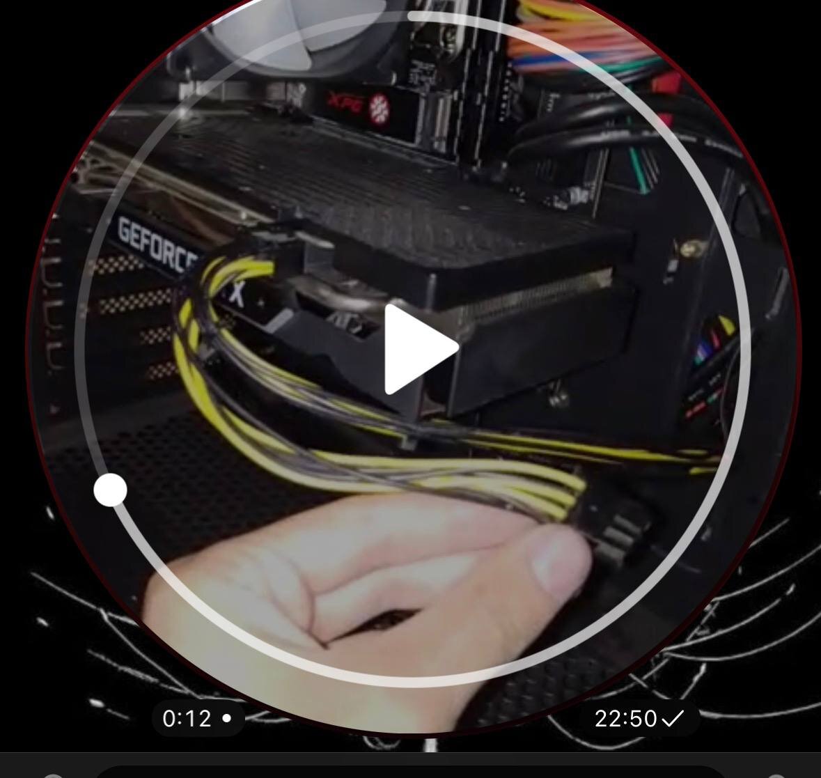

Здравствуйте, у меня есть лишние пины, бп ( дипкул как мне сказали...vx650 plus) не сам ставил, мне делали, но друзья мол говорят, что торчать так не должно. Что делать?Может эти остатки куда то воткунуть надо ?
После замены бп, не я менял, а мужик мне менял, остались вот эти пины
пока не знаю, что делать.

Привет. Это не лишние пины, это «опциональный» коннектор для питания видеокарт, у которых два слота по 8-пин доп. питания.
Ничего с этим отрезком провода делать не надо, пусть висит.
