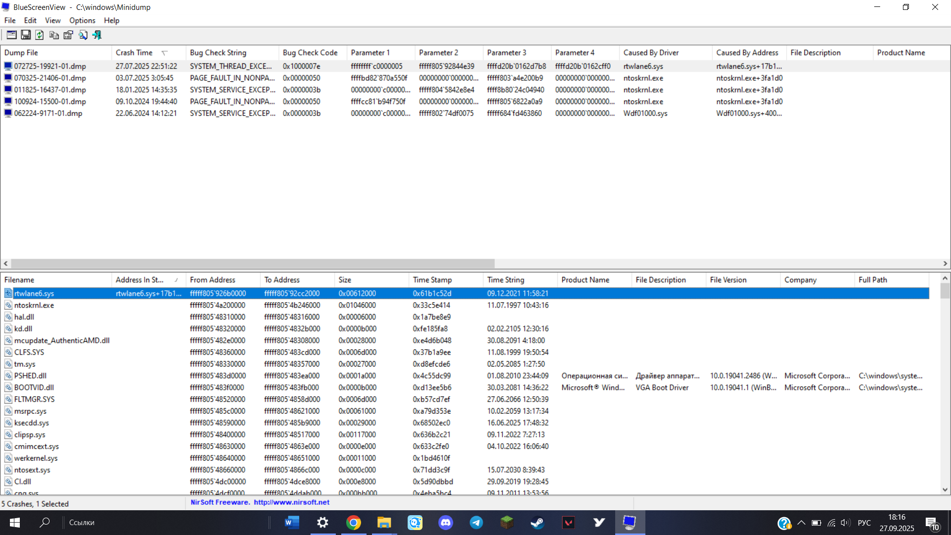

Привет. Скачайте BlueScreenView, раскройте окно на весь экран и сделайте несколько скринов разных зафиксированных ошибок (хоть всех).

2 минуты назад, shikokoo сказал:
Вполне возможно, винда просто старенькая и уже накопила много ошибок.
