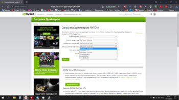

На сайте Нвидиа нет драйверов на 16-ю серию под эту Винду.

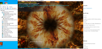

биос графический и у него разрешение 1024х768
и он его обрезае примерно так
image.png.fe9529162fa747396183df012cb076d8.png синий это то что видно на мониторе
зашел с другого компа через удалённый рабочий стол, на комп где стоит эта карта и не показывает
image.png.d07233dc6582358012d96d77637f57c5.png это с него скрин
карту он как бы видит, тока смущает неизвестное устройство
