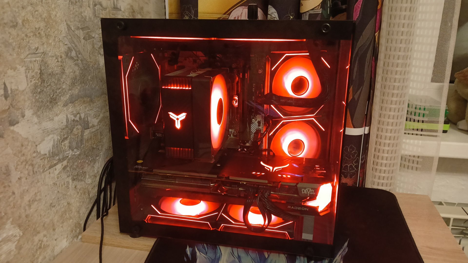

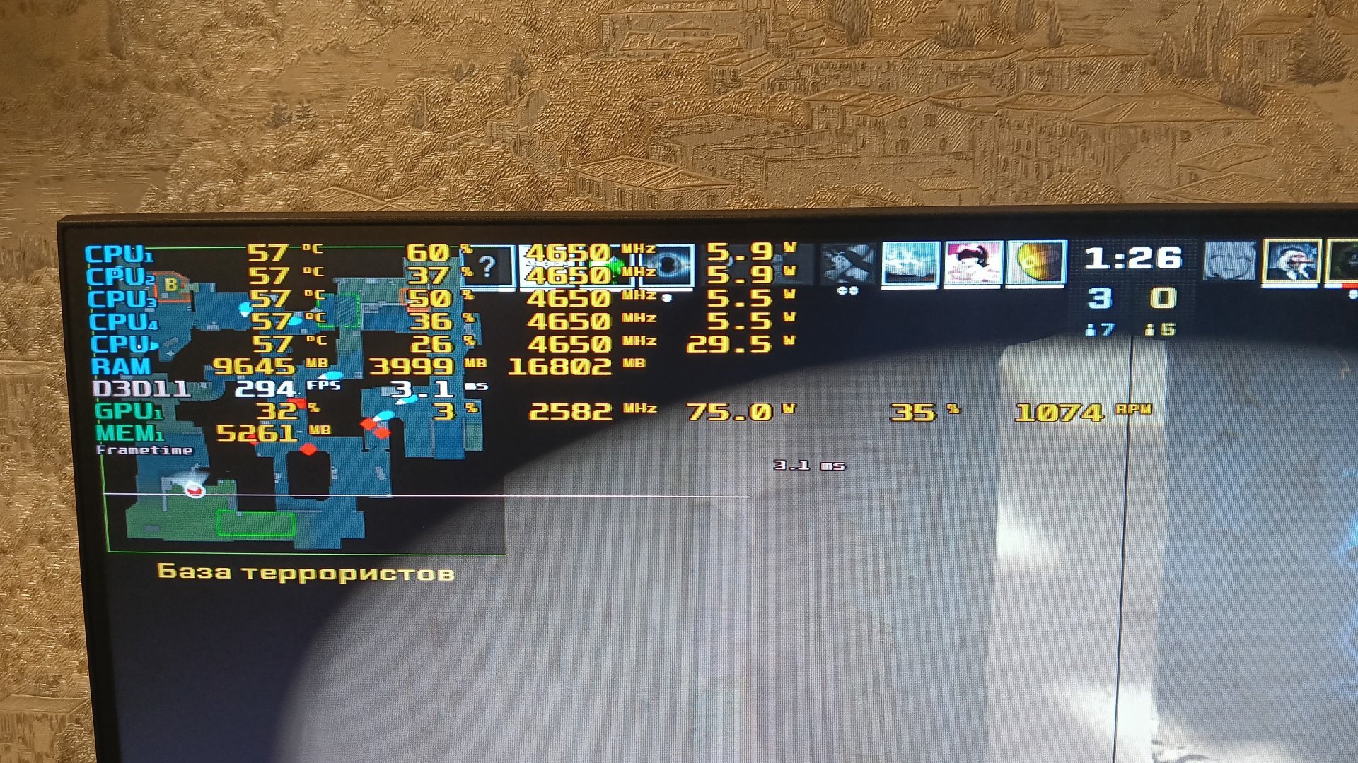

Недавно прикупил себе rx6700xt reddevil, после установки в ПК, установки драйверов решил зайти в игру и вижу 150-300фпс в кс, удивился, зашёл в MSI aftoberner посмотреть на мониторинге информацию и вижу:
1)малое потребления процессора(27-35watt,при максимуме 65watt)и скачки частоты (3800-4650Mhz), так же с видеокартой(50-100watt,при максимуме 200watt) и так же с частотами(500-1900Mhz,при норме 2500Mhz),температуры:
Проц-67°C,видюха-60°C.Подозрения пали на уродскую материнку(ASRock B450M-HDV R4.0)
Характеристики ПК:
1)Процессор AMD Ryzen 7 5700G
2)Видеокарта PowerColor AMD Radeon RX 6700 XT Red Devil
3)Материнская плата ASRock B450M-HDV R4.0
4)Блок питания: хз но он 700watt, 80gold
5)Оперативная память ADATA XPG GAMMIX D35 2x8
6)512 ГБ 2.5" SATA накопитель Apacer AS350 PANTHER,adata на 512
Операционка windows10pro
Пожалуйста помогите, подтвердите мои подозрения, либо подскажите свои!

11 минут назад, Godlike66 сказал:
как будто по этому фото можно проблему определить)
А что мне стоит добавить?
Изменено пользователем lolgop
Проблема-то с ПК в чём? В малом потреблении? Так это радоваться нужно.
Или в FPS 150-300? А на каких настройках? У меня на 12400/RX 7800 XT на "ультра"-настройках в FHD средний FPS за всё время, что я играл - 195 (а так от 150 до 350 где-то). Посмотреть ваши показали можно в ПО Adrenalin от АМД.
На разрешение 1080х1080 почти на минималках
2 минуты назад, lolgop сказал:
Вполне норм у вас FPS. 5700g - процессор не особо для игр из-за малого кеша L3. Поставьте полноценный 5700, а лучше 5700x3d и получите FPS на уровне 300-500.
