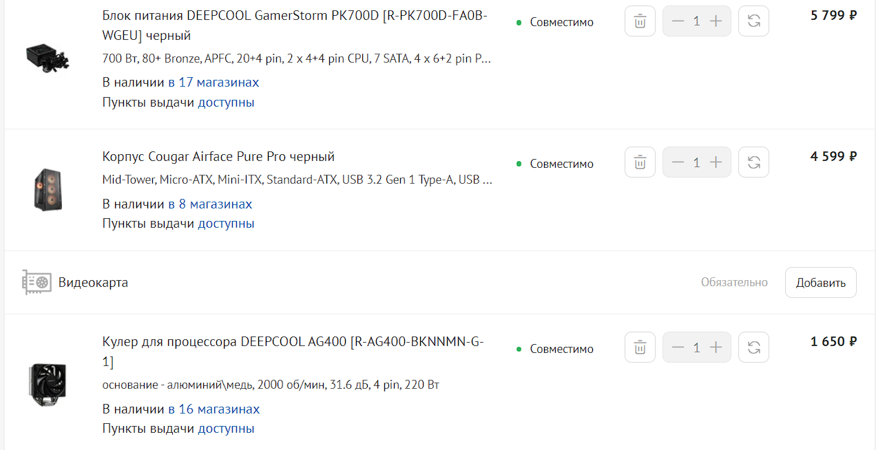

Здравствуйте! Помогите, пожалуйста, с подбором комплектующих. Бюджет ограничен, поэтому хотелось бы уложиться в 60000 плюс-минус, но если не получится собрать что-то более-менее стоящее, то максимум в 70000. Собирается компьютер преимущественно под игры, плюс работа в офисных приложениях. Хотелось бы собрать полностью из новых комплектующих, магазины: DNS, Ситилинк. У меня примерно получилось вот так - https://www.DNS-shop.ru/configurator/. Но тут даже немного вышел за пределы максимального бюджета. Наверное, это не оптимальная конфигурация, опыт у меня небольшой, и вы посоветуете что-то лучшее по соотношению цена-качество?

20 минут назад, DHO_N2 сказал:
Ну, так нормальная у вас сборка, только она не выдаст изображение, т.к. нет видеокарты и процессор без видеоядра.
Видеокарта есть в конфигураторе, Gigabyte GeForce RTX 5060 WINDFORCE OC https://www.DNS-shop.ru/product/d85735c72199d582/videokarta-Gigabyte-geforce-RTX-5060-windforce-oc-gv-n5060wf2oc-8gd/
2 минуты назад, Alex_10 сказал:
У меня нет.
Видеокарту на 8 ГБ я не стал бы рекомендовать. Этого даже для 1080р уже бывает маловато.
Да и в целом я не знаю, стоит ли на R5 5600 собирать, может лучше 8400F? И SSD может лучше дешевле взять, например https://www.DNS-shop.ru/product/fe0d78e690d9d582/1000-GB-m2-nvme-nakopitel-kingston-nv3-snv3s1000g/?
Изменено пользователем Alex_10
1 минуту назад, Alex_10 сказал:
Это не из моего конфигуратора
Ахаха! По вашей ссылке сборка на R5 7500f, а вы кидаете скрин на R5 5600... Интересненько...
3 минуты назад, Alex_10 сказал:
А как лучшую в этот бюджет уместить?
Если новую, то никак, наверное. Хотя есть в DNS 7600XT на 16 ГБ за 35к рублей, но она слабее будет, чем 5060 по чипу. Авито, может быть, поможет.
