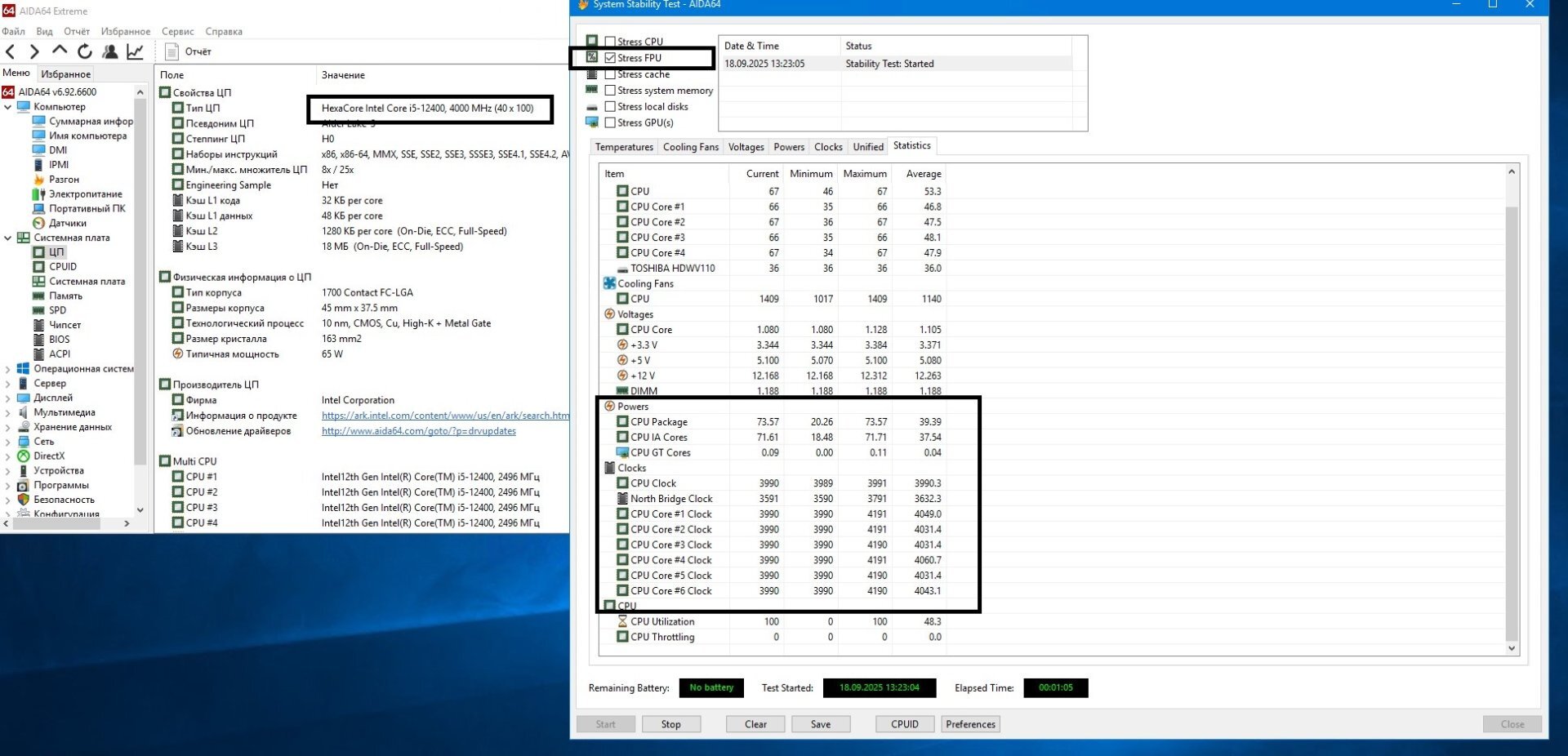

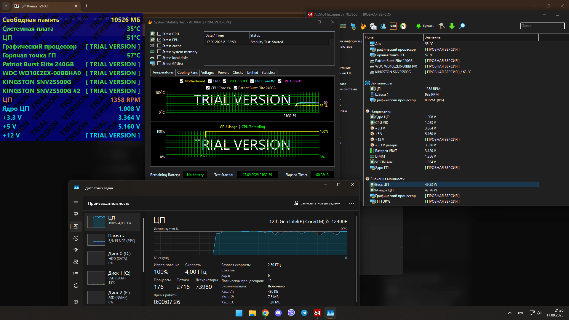

Сейчас поставил 12400, во всех стрес тестах потребляет всего 50 ватт, а в синебенч дал 5к вместо 12к попугаев.
Плата гигабайт h610m h, смотрел уже миллион тестов, со стороны платы проблем не должно быть
БП чифтек iarena 600 ватт
Поставил 12400 и вообще нет прироста.
В Билан разные настройки тыкал, разницы нет. Повер лимит стоит вроде как в авто, в мониторинг ах разных написано пл1 125ватт и 200 с чем-то ватт на пл2
Биос версии с 2021 года, винду ещё не переустановил

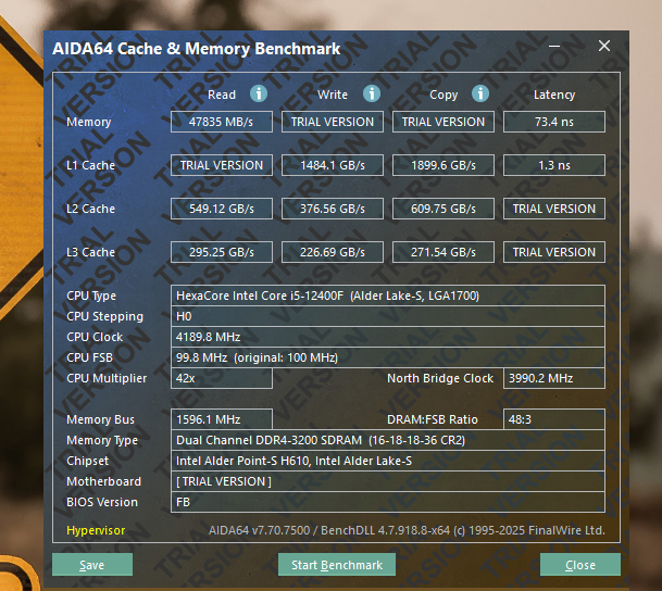

Доброго дня. Думаю узким горлышком у Вас является пропускная способность памяти и конечно же не очень мать, а именно офисная и не позволяющая нормально питать проц и
разгонять память ...
Да можно посмотреть пропускную способность памяти из аиды 64 ...

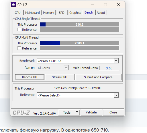

В CPU-Z прогоните бенчмарк. В многопотоке должно быть 4750-4950, если по максимуму поотключать фоновую нагрузку. В однопотоке 650-710.

щас вручную поставил пл1 125 и пл2 200, но проц всеравно 50 ватт
3 минуты назад, Forggi сказал:
Нужна пропуская способность в тесте из аиды64

5 минут назад, Std_fast сказал:
Высоковаты у Вас задержки памяти, о чем собственно я и говорил, да и тайминги работают на CR2, лучше CR1...
как память влияет на потребление процессора.
что у меня не так, по сравнению с этим тестом
Процессор обсчитывает информацию предоставленную из памяти через контроллер, а когда память медленная в этом и есть узкое горлышко для предоставления сведения для проца на обсчет в общих словах так ...
Забей на лимиты. Этому процессору в играх достаточно 65 ватт. Да и на этой материнке не стоит их снимать. Особой разницы в онлайн играх и не увидишь с 12100, вот в процессорозависимых, тяжелых играх, разница будет.
Биос я бы сбросил.
Незнаю насколько я прав, но выглядит так, будто не все ядра нагружены, ну просто логически. Но в аиде в момент теста все ядра в 99 процентов и частота 3,990
2 минуты назад, Forggi сказал:
Да, фигня какая - то. Это производительность i3 12100. Сбрасывайте биос, если не поможет, обновляйте. Обновляйте драйверы через SDI. Если все это не поможет, я бы переустановил винду.
Судя по скрину, у вас отключён гипертрейдинг.

В многопотоке 12400 должен выбивать около 5000 очков. Что-то у вас не так. Сбросьте БИОС для начала и проверьте снова.
