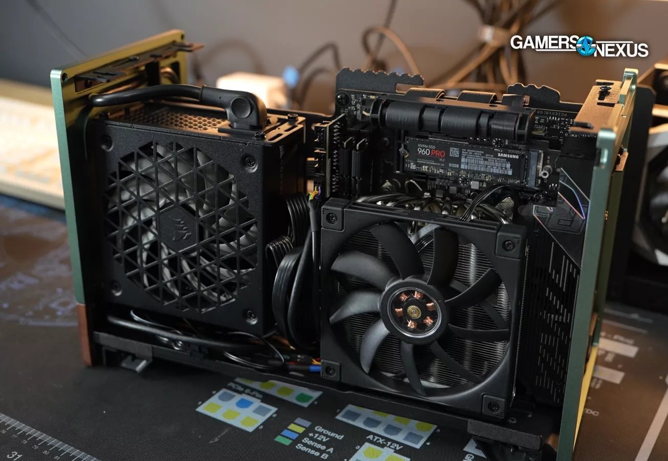

 что обсуждать то? в корпусе в принципе НЕТ ни какой циркуляции воздуха
хоть заобсуждайся..
хоть заобсуждайся..
По делу комментарии будут или только критика сборки? У меня не такая плотная компановка как на фото, и я оценку не запрашивал, спасибо.
точно.. и как же я фотку то не разглядел..
