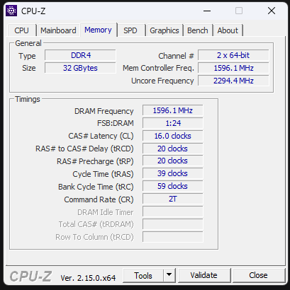

Добрый день,сделал скрины в Aida64 и CPU-Z
Высоковаты задержки и тайминги, да и у Вас все это работает на CR2, на вашем месте я бы попробовал поискать настройки в биосе по вашей материнке с настройками памяти и ее разгоном...
У меня на 12400 с ддр4-3066 средний FPS на ультра настройках в фхд держится на уровне 200. Естественно, что FPS в динамике бывает как и меньше, так и больше.
Замена видеокарты даст прирост, но только на "ультрах" и средний FPS будет также, как у меня, двести. На минимальных настройках смысла менять видеокарту нет.

Меня здесь больше всего смущает память в 4 слота и высокие задержки. Ради интереса, оставь 2 планки a2-b2 и прогони еще раз аиду.
Может лучше тогда поставить две по 16 сразу, я слышал что двух-канал лучше, добавил просто уже потом оперативки себе, забрал так скажем бесплатно, я думаю может тогда лучше просто продать 4 планки и взять две? А если брать две то какие лучше будет под моё железо?
