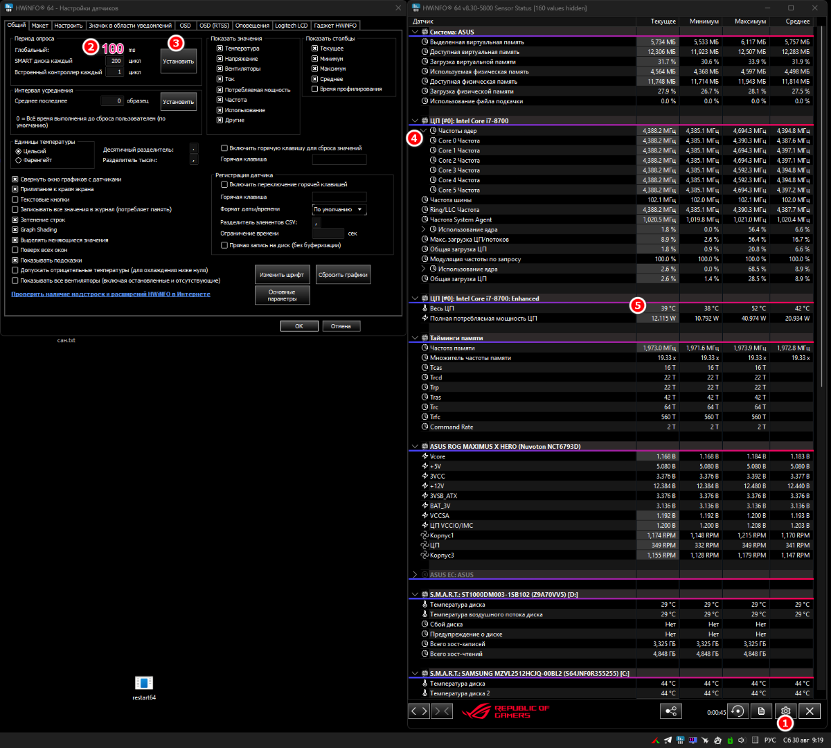

В чём проблема то? Нет никакой проблемы, это адекватное поведение. Скачайте HWiNFO64, запустите в режиме «только датчики», перейдите в настройки и выставите 100 мс опрос. Удивитесь, но ядра будут и до 55 прыгать, затем мгновенно остывать до ~45

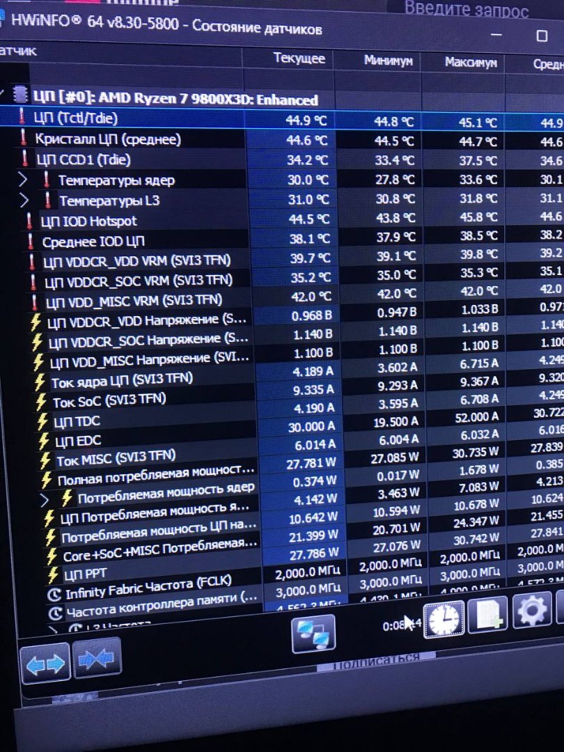

Недавно как раз пришел домой, ПК включен был, также от себя решил включить hwinfo и просто оставил его на 12 часов, включив просто ютуб с видео на 24 часа(чисто музыка, чтобы не было переключения на следующее видео, так как тут тоже понимаю что это создаст нагрузку на камень) только вот цпу ни разу не прыгал до этих 46-47 и обратно как на рабочем столе в простое , а максимальная была 44.8(средняя 44.5)
также заметил что когда есть действительная нагрузка, меняются все датчики цпу, а когда именно скачки в простое, меняется только 2 датчика это Ток SoC (SVI3 TFN) и ЦП (Tctl/Tdie), те же температуры ядер, l3 кэша все стабильно стоит на одном уровне, также у меня цпу настроен по pbo с курвой -25 стабильной

прикреплю также видео, показывающие что я имею ввиду.
на первом видео и скрине(через 8 минут) показаны датчики камня при нахождении опять же на том же ютубе.

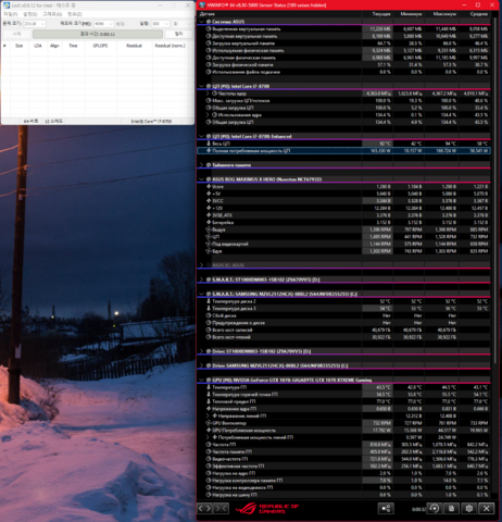

Была у меня, в свое время z370 pro4 и i7 8700. Материнка накидывала такое напряжение, что процессор потреблял 165 ватт и thermalright macho не мог охладить.
35 минут назад, Show сказал:
Он даже при адекватном напряжении может потреблять 170 Вт. Главное правильную нагрузку дать😶
