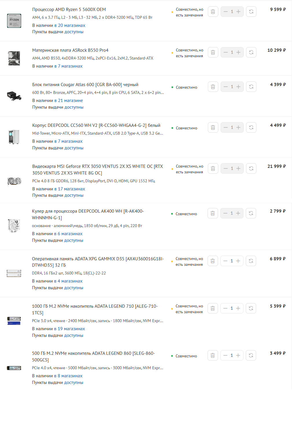

Подбираю эстетичную сборку для девушки, для не супер требовательных игр
dd34
Доброго дня.
Составил в трёх буквах сборку для нетребовательных игр: Тык (Ниже будут картинки, если боитесь тыкать)
Сборку делал для девушки, поэтому подбирал приоритетно белый цвет комплектующих, что бы ей красиво было.
На момент закидывания комплектующих, сборка стоила 60 тысяч, сейчас подскочила до 70.
Игры которые должны играться на компе: симс, инзои, всякие сонивские игрофильмы и мелочь индюшная.
Сейчас покумекали с мадамой, цвет комплектующих ей не принципиален, во что захочет играть потом - не знает, так-как не следит за всякими новостями, да и рынок поменялся немного с момента прочесывания комплектующих, появилось что то новое, что то стало дешевле.
Пишу с просьбой помочь подкорректировать/подобрать сборку, что бы она стала более бюджетная, по выдаваемым мощностям либо была такая же, либо лучше, но желательно не перепрыгивала за те же 60 тысяч.
(3050 очень дешевая карта, но как будто это уже прошлый век и актуальные ААА игры заведутся с трудом)
(32 гигабайта ОЗУ возможно перегиб, но ей еще за этим компом работать надо будет, поэтому взял с запасом)
P.S. Хотелось бы без БУ; без китайских комплектующих; без всяких новых компаний, которые даже если и круто что то делают, на рынке появились буквально вчера... не знаю что от них ждать.
Материнская плата
Процессор
ОЗУ
Блок питания,
Видео карта
Корпус
Охлаждение всего этого добра
SSD м2 для системы на 500 гигов
SSD м2 для игр на 1ТБ
SSD/HDD для файлопомойки на 1 - 2 ТБ (необязательно)
Бюджет для сборки: 65000
Скриншоты/фото:

Привет. Пересобрал так, как считаю будет более оптимально и по красоте и по производительности / эффективности
ОЗУ, процессор и видеокарту можно на озоне подыскать, чтобы подешевле вышло
Результат: DNS
Доп. диск докупит, когда понадобится место.
Если расширить бюджет до 70.000р, будет повеселее. Много приходится ужиматься.
Результат: DNS
Спасибо, даже не смотрел в сторону радеонов, не разбирался в характеристиках, а она оказывается на уровне 3060 по мощностям.
6 минут назад, dd34 сказал:
По поводу остальных комплектующих расписывать долго не очень хочется, но в кратце
Корпус с хорошими ARGB вертушками, а у вас в сборке синий фиксированный цвет и качество сомнительное
Видеокарта мощнее, это да
Охлаждение с ARGB без переплат, полностью его хватит
БП с гарантией 3 года против двух, плюс начинка немного повеселее
ОЗУ побыстрее
Я бы ещё заменил накопитель на NVME с DRAM буфером, так как он будет пока что единственным в системе, ну и материнку можно было бы подобрать более белую, ну или просто с двумя/тремя M.2, тут уж сами решайте, как вам лучше будет
