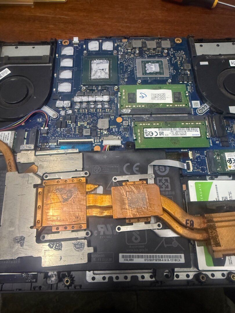

Всем привет имеется у меня геймерский ноут
Асус таф а15 на райзене 9 4900h
И картой 2060 и при запуске например Фурмарк FPS 18-20 потребление при этом 50 ватт
Температуры в норме если играть в игры то FPS с нормального 140 падает до 24 с фризами за минуты две и при этом падает частота ГПУ до 300 MHz и скачет до 800 на секунду
А если снизить настройки графики и с разрешением поиграться то можно добиться играбельных 60 FPS и частотой ГПУ 740 MHz
Помогите люди как это лечить?
И может ли это быть перегрев vrm GPU?

На счёт системы она свежая ещё заметил что хотспот 102 градуса
А общая температура гп 75 градусов

хотспот 102 градуса
Ну тогда не удивительно. Если такая температура всегда держится, то из-за температуры проблема
Ну под нагрузкой
Да и сколько читал это вроде нормальная температура
6 часов назад, Хайза сказал:
Нет. Выше 100 градусов – это не просто высокая, это критическая температура.
