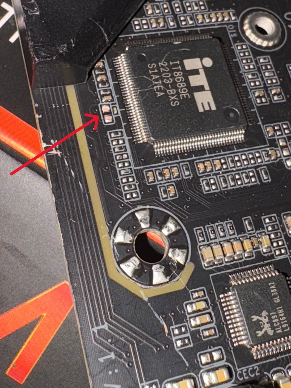

Обнаружил на плате сбитый элемент возле IT8689E
Подскажите критично ли это и за что он вообще отвечает. Сама плата работает
Купил на авито 😢

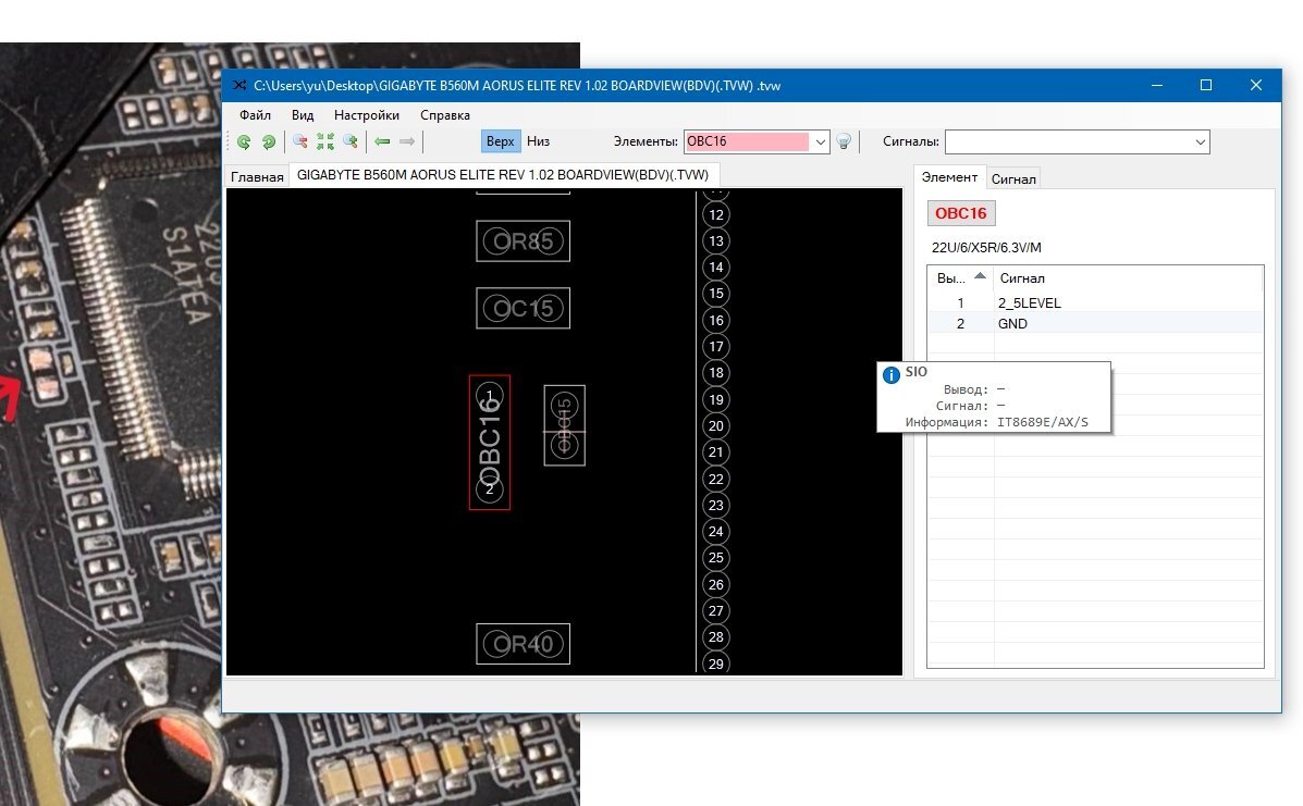

Это конденсатор 22U/6/X5R/6.3V/M (22мкФ 6.3В) стоит на входе 4 ножки мультиконтроллера 2_5LEVEL
7 часов назад, joshu578 сказал:
Даташит на мульт не нахожу, за что отвечает сказать затрудняюсь, возможно до сих пор его функция не была задействована, поэтому плата и работает, поменять сколотый на рабочий даже в домашних условиях дело плевое при наличии нового кондера, паяльника и прямых рук. Я бы поправил чисто для спокойствия...с мультиконтроллером шутки плохи.

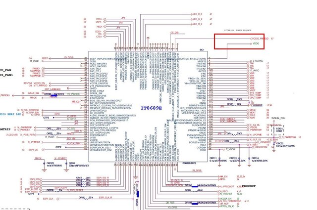

По схеме VREF 2,5 вольта. Опорное напряжение.
По бордвью вообще больше ни куда не идет. Только на пару ёмкостей.
