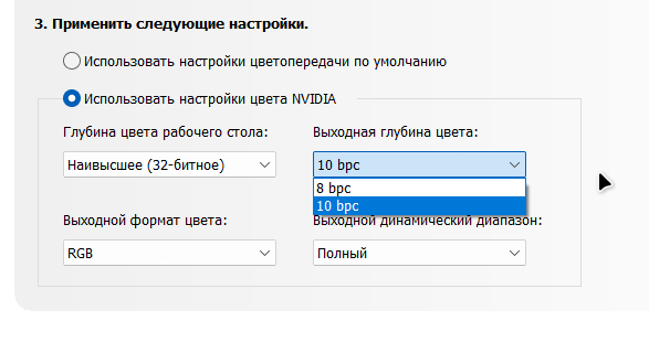

Также в панели NVIDIA менял герцовку / глубину цвета

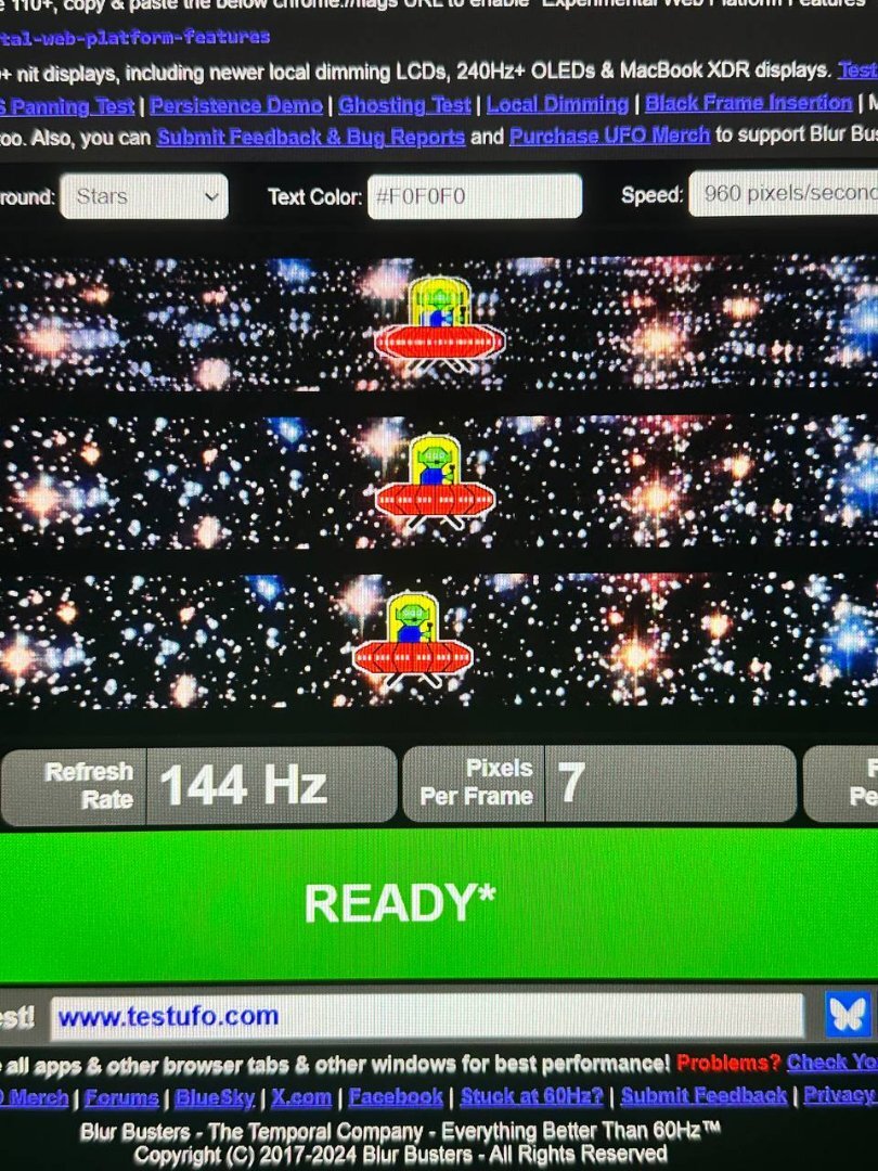

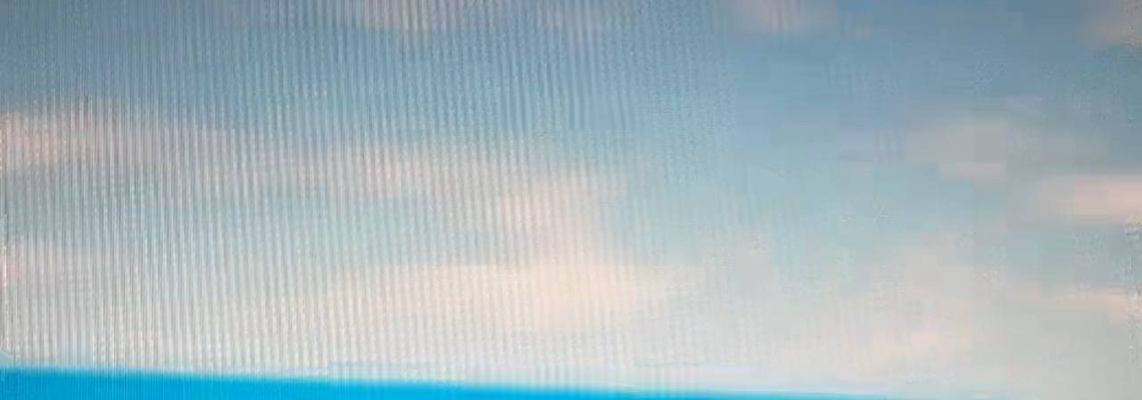

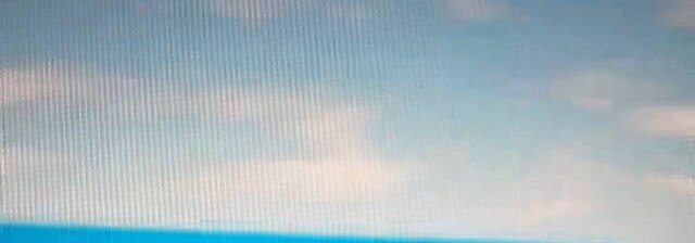

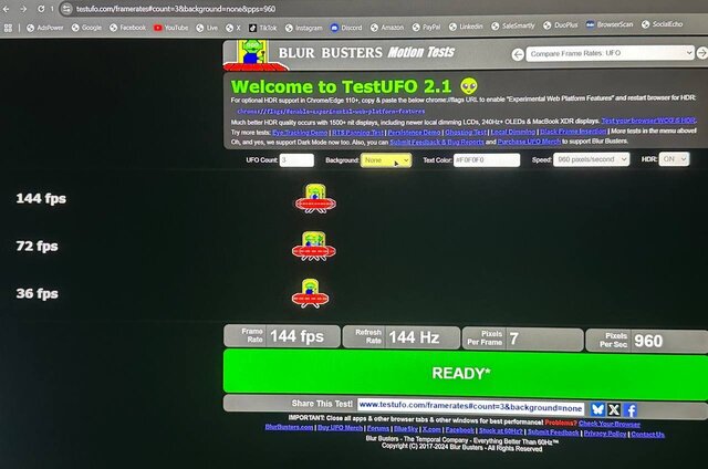

Вот еще пару снимков с https://www.testufo.com/
А тут четко видно о чем я говорю (видно только при вращении камеры)
