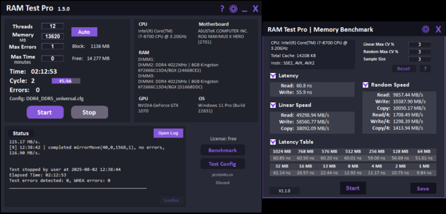

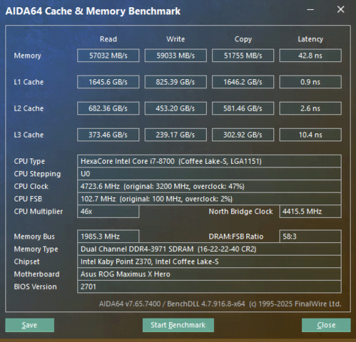

А у меня процессор официально поддерживает только 2666 МГц 🤔
4 минуты назад, Ferion_Virian сказал:
официально 12600kf может только в 4800
Так он и dd4 3200 только. У меня на компе сына нормально работает на 3733 на таймингах от 3600.
