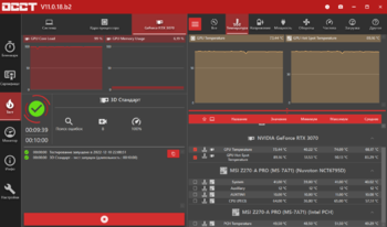

Решил заменить родной термоинтерфейс, т.к. в OCCT температуры в 88 градусов по ГП и 105 по Hot Spot не очень радуют.
В игрушках тоже температуры как мне показалось высокие (70-85) при вЫключенном ограничении кадров.
Андервольтинг после всех замеров сделал, температуры упали немного.
Что скажете в целом?

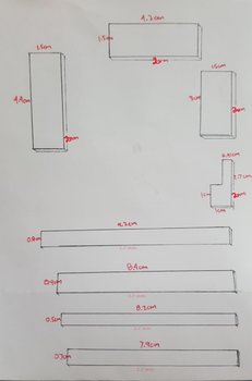

Нашёл решение в англоязычных интернетах, а точнее ролик на youtube, предположительно для ревизии 1.0/1.1. В моём случае (rev1.1). Вдруг кому пригодится.
Подошла толщина 2mm и 1mm (в комментах пишут что 2мм подходит идеально вместо 3mm, который указывается в ролике). Прижим хороший, отпечаток ровный, по всей площади. Толщина старых и новых прокладок визуально была одинаковая. Толщину у своей карточки лучше замерьте! На ваш страх и риск!
Размеры прокладок которые подошли у меня
Термопрокладки использовал Thermalright Extreme Odyssey (45х85 12.8 Вт/мК (1+2mm) )
Термопаста Thermal Grizzly Kryonaut (1г, 12.5 Вт/мК)
В простое карта держала 28-30 градусов при комнатной температуре.
OCCT-тест за 10 минут
