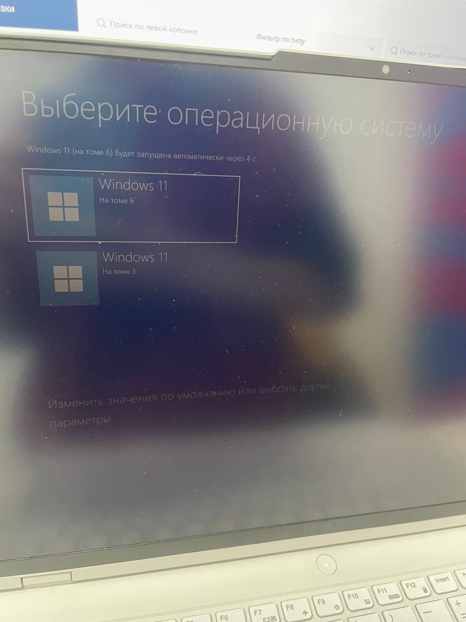

При запуске ноутбука, стали появляться окна (есть фото) с выбором тома после переустановки c windows 11 на такую же 11.
причина: подцепила вирусик.
Когда 1ый раз мне ставили винду 11 всё установилось нормально, потом словила вирусик из сайта игры. мы решили просто винду 11 переустановить и появилось это окно (оно ещё такое тёмное, словно яркость на 1%, еле разглядеть куда нажимать).
хотелось бы включать без этих предварительных окон, а как раньше просто входить в систему побыстрее.

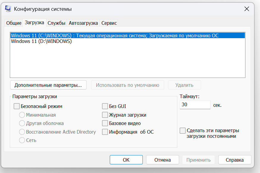

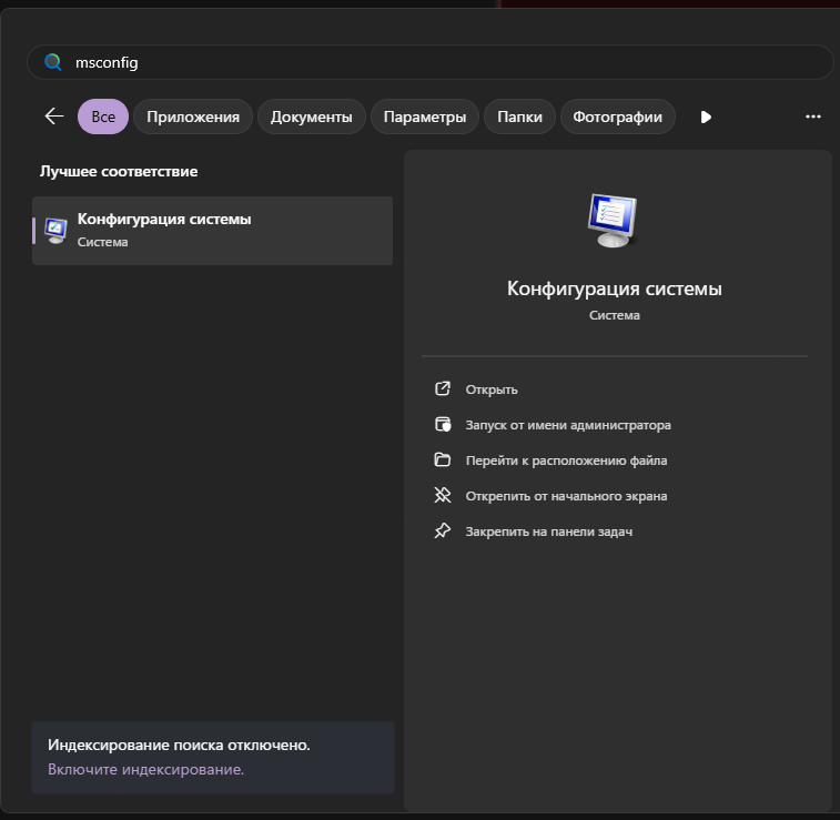

Привет. Можно через msconfig убрать вторую систему
Здравствуйте! я всё время захожу на 1ый - том 6. а откуда это вообще появилось? и что за 2ой том 3
и у меня вопрос. как я тут должна понять какой их них том 3, а какой том 6

4 минуты назад, Слива сказал:

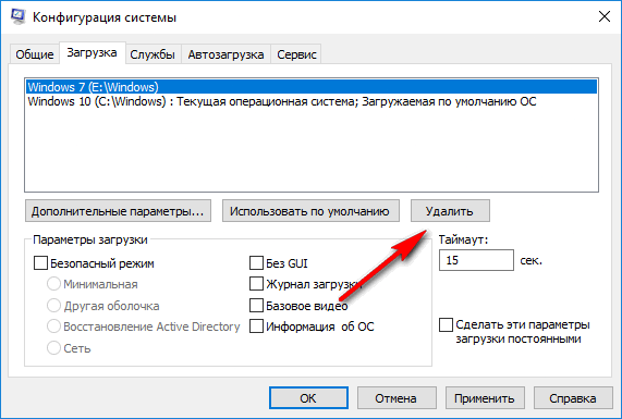

Если на вторую ОС нажать, то появится кнопка удаления
У вас винда не обновилась, а записалась на другой диск. По хорошему надо бы обе ОС сносить и ставить по-нормальному.
7 минут назад, Слива сказал:
Там же подписано, «текущая операционная система»
