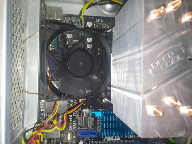

Возможно у них в корпусе охлаждение получше организовано. Как вариант-костыль, можно приобрести вентилятор на 80 или 92 мм, приколхозить так, чтобы дул непосредственно на транзисторы в зоне питания. Типа того:

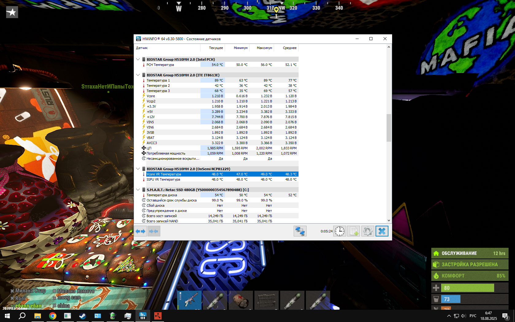

Доброе утро, обновляю инфу по поводу моих температур, мосфет 48-49с стабильно, побегал около 3 минут в игрульке и температура выше не поднималась ни на градус, теперь еще непонятнее стало..
Только что увидел что неизвестный датчик долбится в 95 градусов. Щас буду смотреть поведение проца когда эта отметка дойдет до ста.
2 минуты назад, albatrossky сказал:
На этой плате либо нет датчиков в зоне питальника, либо 90 градусов – это и есть мосфеты. Датчики Vcore VR и iGPU VR показывают что-то странное, на них можно внимание не обращать, скорее всего не существующие / сломаны.
