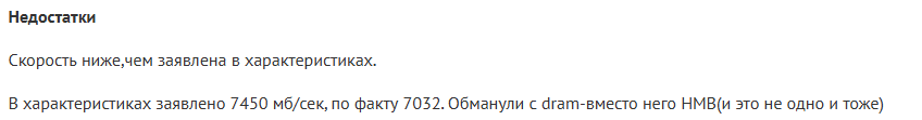

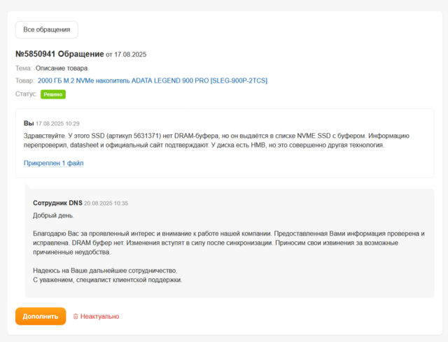

Привет. Я бы взял ADATA LEGEND 900 PRO, пока он по хорошей цене. DRAM-буфер есть (или DNS врёт и там HMB), 2 ТБ на борту, гарантия 5 лет – что ещё нужно?

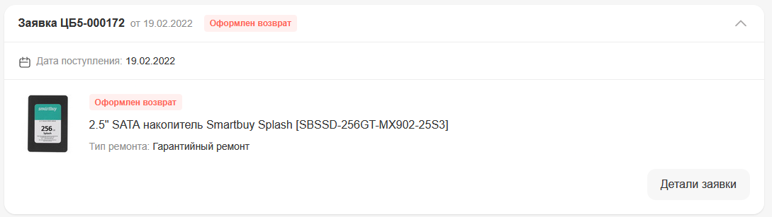

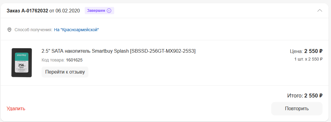

Просто он никогда не попадал на то, когда SSD превращается в тыкву.
Пара штук сдохло – не страшно. Я ж не бездарь, чтобы в одном экземпляре важные файлы держать.

5 лет гарантии
Гарантия – это прекрасно

В 16.08.2025 в 05:54, Misferado сказал:

21 час назад, Lemark07 сказал:
DRAM-буфер присутствует у ADATA LEGEND 960 PRO. Но он значительно дороже стоит.
