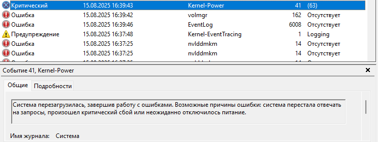

Привет. Этот момент, когда тухнет экран, он хоть как-то регистрируется в «просмотре событий» (вкладка «система»)?
13 минут назад, Andrei23193 сказал:
Кажется оно, во всяком случае по времени +- подходит.
Судя по всему все таки БП выносить приговор.

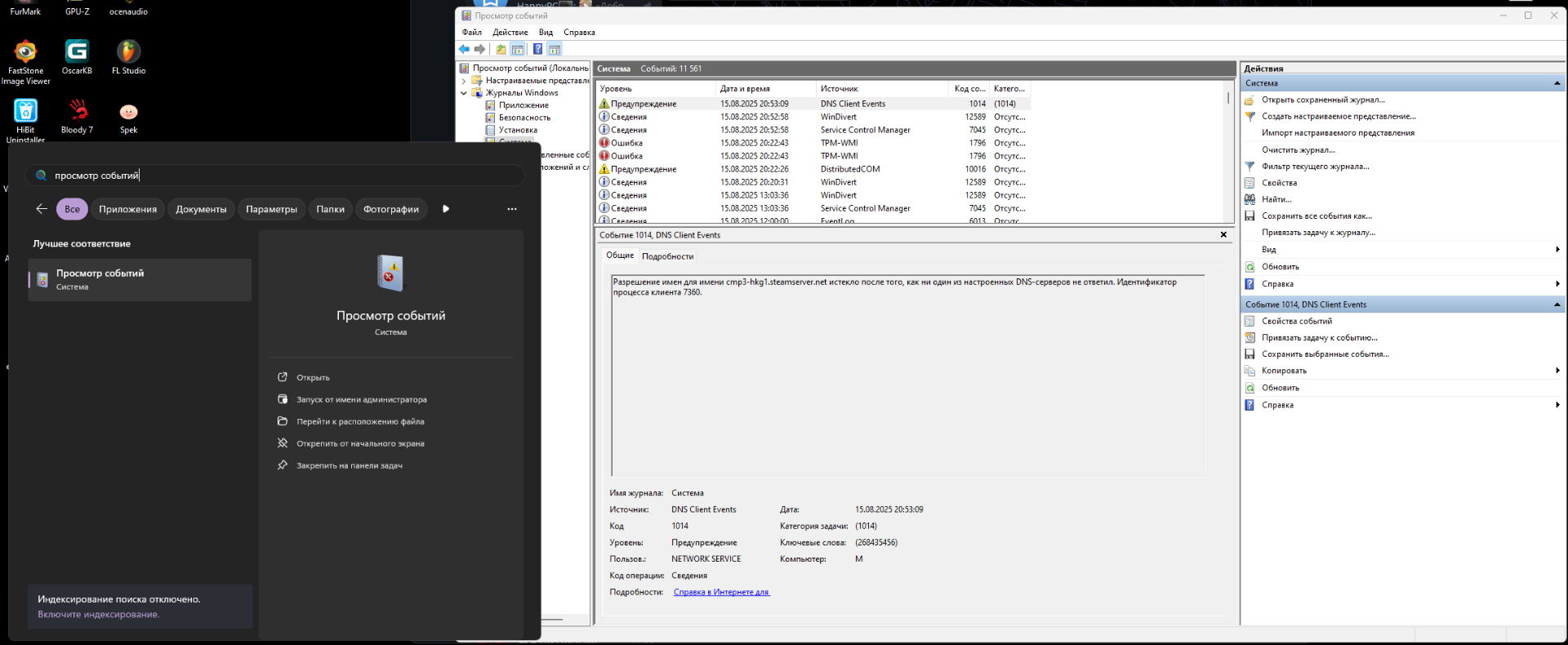

Возможно эта ошибка из-за того, что он сам выключил компьютер принудительно с кнопки? Сам столкнулся с такой проблемой, сейчас борюсь с ней. Месяца 2 назад столкнулся с этим, но через неделю две, комп вообще перестал включаться, я тогда приговорил БП. Купил новый dc pk750 и забыл об этом на месяц, и вот опять. Сегодня перекинул доску, ну и соответственно пошевелил все контакты, поменял разъём на видеокарте ( был не очень, какой-то погнутый, одёрганный, б/у карта, может и с майнинга). Но когда началась эта проблема опять, крутил всё что возможно о OCCT, furmarke, всё ок.
Только что, Антон0277 сказал:
Да, именно так
32 минуты назад, Andrei23193 сказал:
До «ошибки» вызванной ручным выключением ПК есть какие-то нецензурные слова в сторону видеокарты. Можете поскринить ошибки которые чуть ниже? nvlddmkm которые
