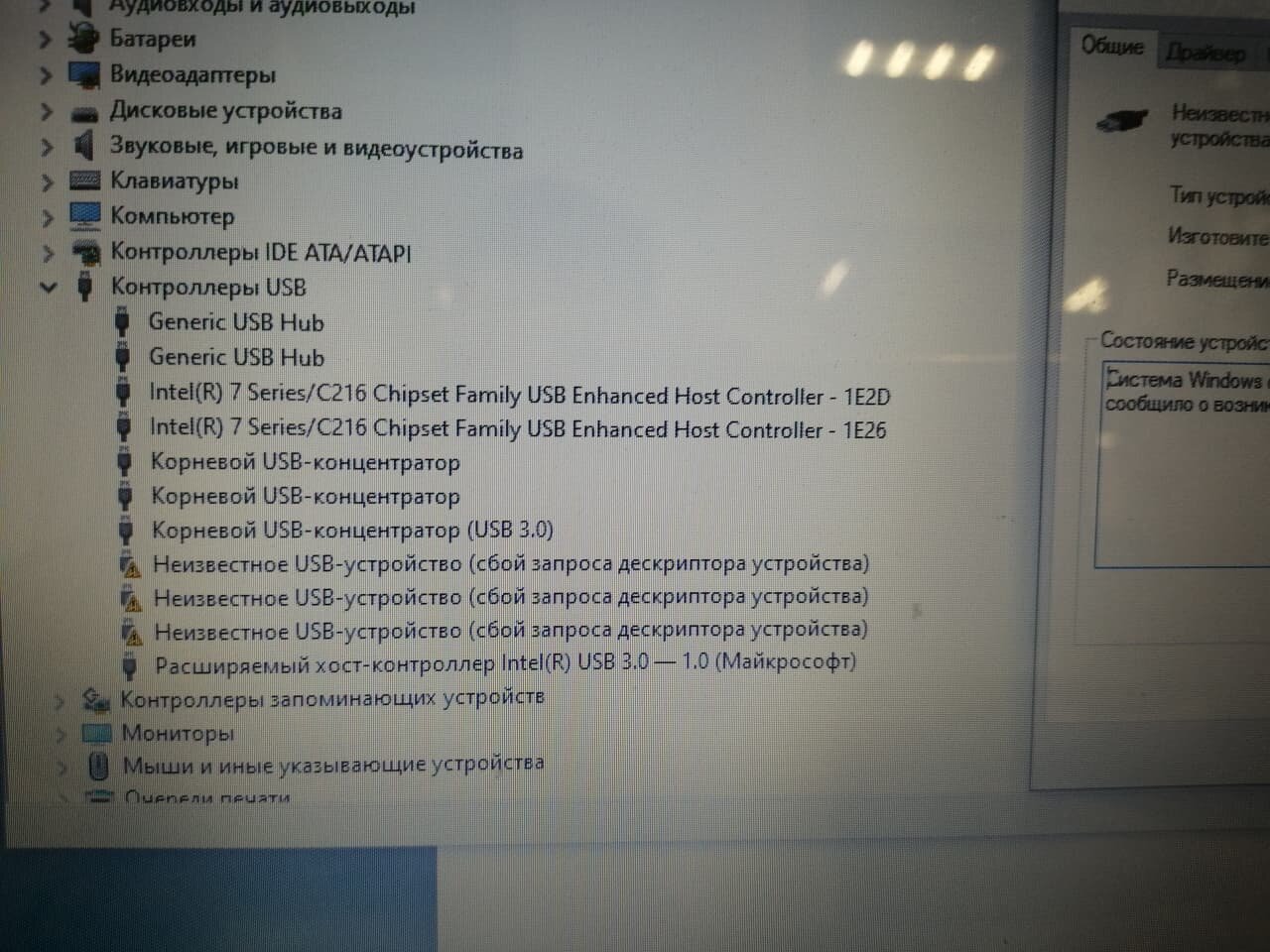

Перестали разом работать 3 usb порта. Ошибка 43 («Сбой запроса дескриптора устройства»). А не давно с такой же ошибкой отвалился и последний usb порт. Похоже на механическое повреждение, был момент что при небольшом давлении на корпус в том месте где впаян порт он работал. Флешка была видна. Но это происходило на очень короткое время.Так же перестал работать и картридер.
Очень часто пользуюсь портами. флешки, мышки. 3 порта разом перестали работать. А четвёртый, последний, позже,когда я решил почистить от пыли ноутбук.
Переустановил виндовс, была 7 теперь 10. Чтобы система сама поставила драйвера. Так же скачивал драйвера специально для материнской платы. Пробовал снимать нижнюю крышку, чтобы посмотреть состояние подключений на плате. В диспетчере устройств удалял порты и обновлял конфигурацию. Изменений нет. После включения портов в диспетчере устройств появляются предупреждение о неправильно их работе и потом система сама их выключает с ошибкой 43
Питание портов есть, так как подключал смартфон к портам и он начинал заряжаться

Привет. Раз плата ведётся на механическое воздействие и поведение меняется, значит что-то отвалилось. Возможно пайка какой-то микросхемы, возможно микротрещина в плате. Выяснить может только человек с микроскопом и мультиметром.
