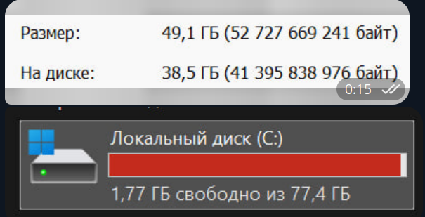

Один раз заметил, что на диске С почему-то без какой либо причины пропало место, не придал этому особого значения, почистил и забыл. Спустя какое-то время опять проверил и увидел ту же картину, постепенно пропадает память. Через свойства показывает одно количество свободной памяти, а через раздел "мой компьютер" другое (скрины). Что делать - не знаю, прошу помочь!
Не смог заметить конкретного промежутка времени появления проблемы, но вроде как сразу после начала пользования ноутбуком
Проверял антивирусником - ничего. Архивация тоже не подключена. Больше вариантов решения проблемы не знаю

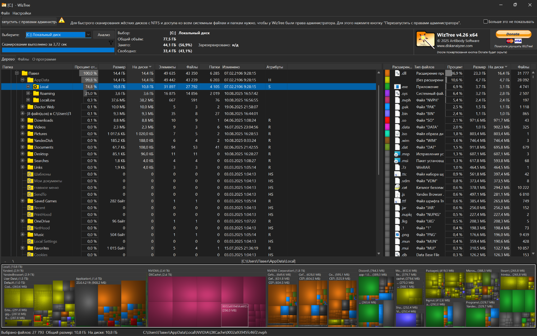

Привет. Качайте WizTree, анализируйте весь диск «С». Затем скиньте скрин окна программы, развёрнутой на весь экран. Таким образом вместе поймём, куда девается место.
10 минут назад, Павел222 сказал:
NVIDIA App и файл гибернации всё съедают. Вот файл для отключения гибернации. Рекомендую отрубить и никогда не пользоваться режимом сна (файл гибернации удалится после перезагрузки): Отключить гибернацию (бесполезна, если ОС на SSD).bat
NVIDIA App лучше удалить, затем через DDU удалить видео драйвер со всеми остатками и переустановить на свежий с сайта NVIDIA. Само приложение NVIDIA App можно не ставить, оно по большей части бесполезно и насколько помню до сих пор является бета-версией (не доработано).
Ещё какой-то мусор есть в папке Local, но не видно, что конкретно. Нижнюю панель с цветными прямоугольниками можно расширить на всё окно
Кэши NVIDIA можно почистить вручную, если не удалятся через DDU

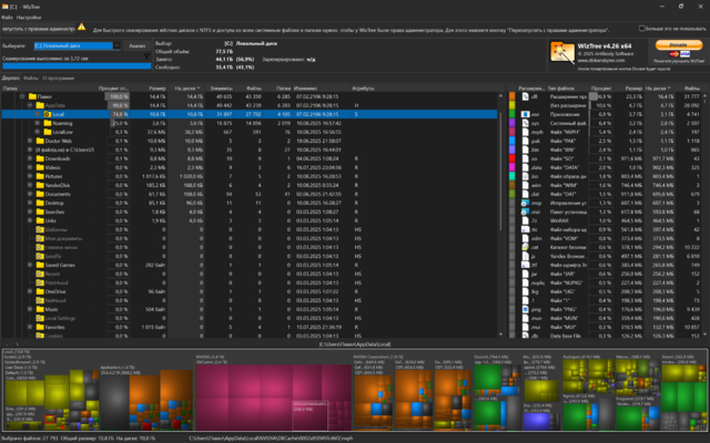

ОГО! Очистилось 30 гигов, огромное спасибо! А что там с Local?
8 минут назад, Павел222 сказал:
А что там с Local?

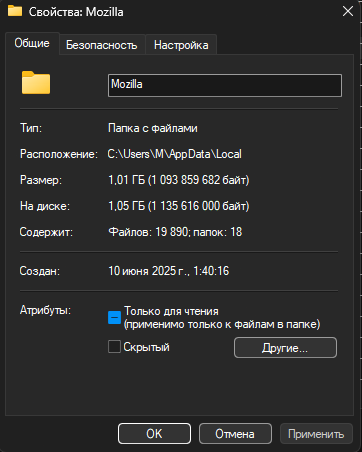

Яндекс браузер сожрал кучу места. Если не принципиально пользуетесь им, то рекомендую перейти на Firefox, а яндекс удалить с корнями. У Firefox не такие большие аппетиты и мусор не копит почём зря

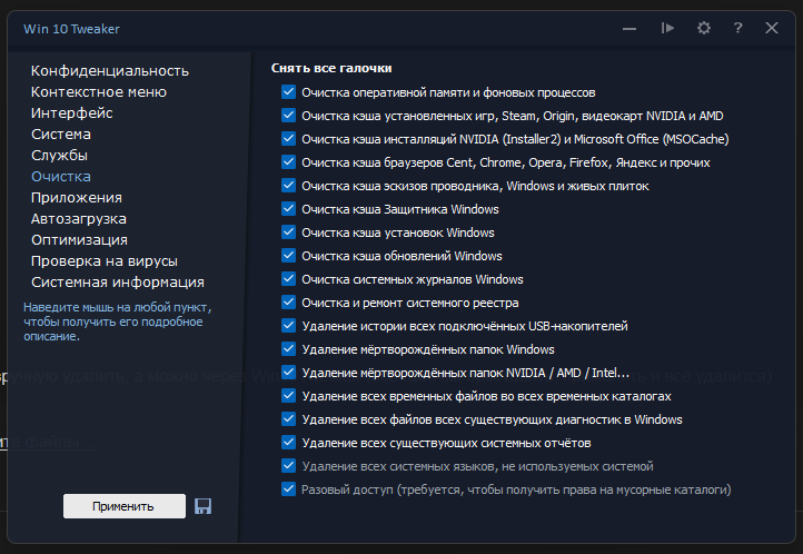

Ещё кэш NVIDIA есть в папке Local → DXcache. Можно вручную удалить, а можно через Win10Tweaker (все галочки проставить, применить и всё удалится)
Можете ещё раз анализ всего диска сделать и развернуть панель с прямоугольниками на всю область?

Если DXcache удалять вручную, то просто выделить все файлы в папке?
14 минут назад, Павел222 сказал:
В принципе нормально. Кэши NVIDIA создадутся заново при необходимости после удаления через сторонний софт, а устаревшие, не актуальные драйвера можно через Rapr удалить

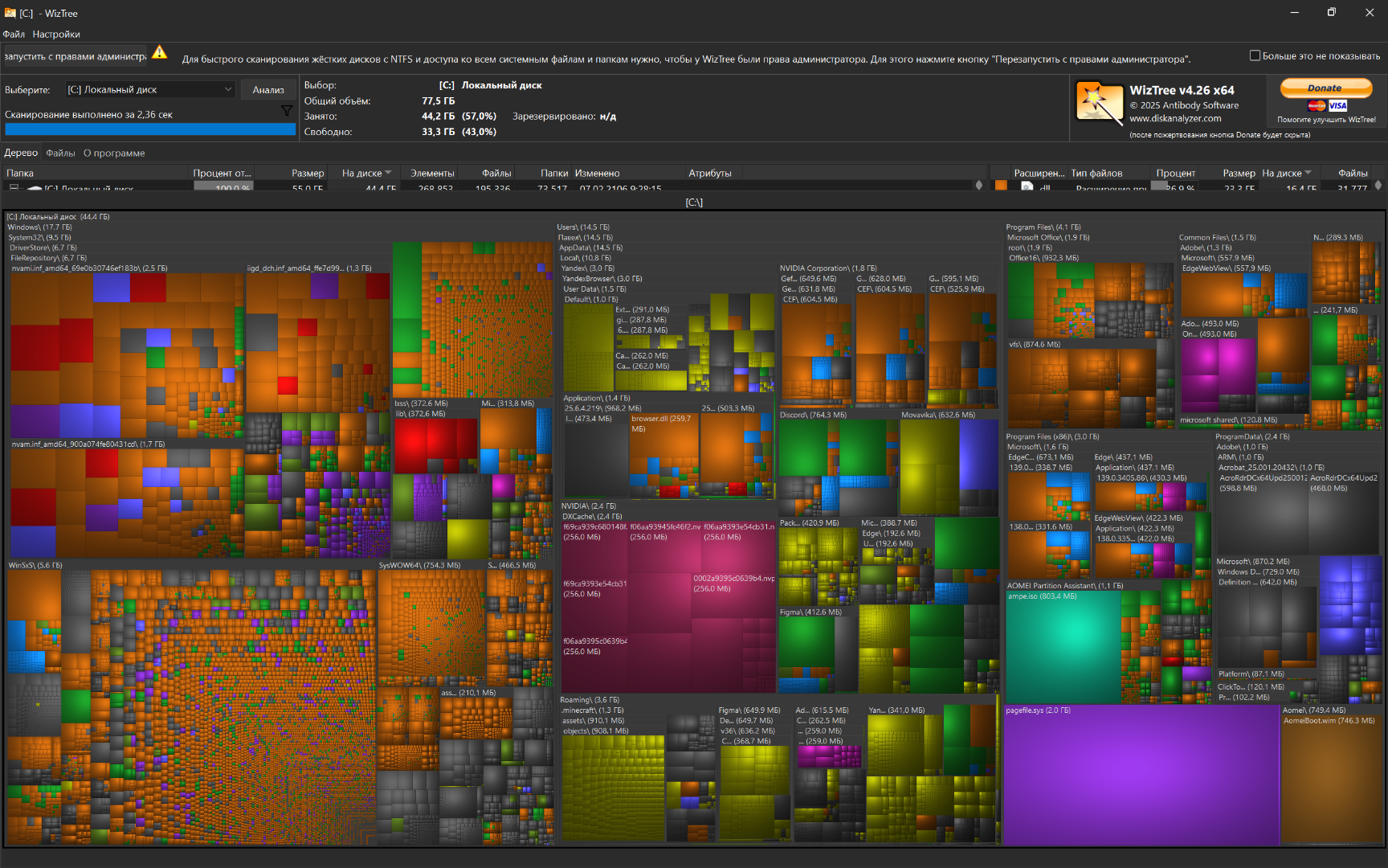

не знаю в чем дело, но память снова сама пропадает
7 часов назад, Павел222 сказал:
Сравните с своим предыдущим скриншотом из WizTree и поймёте, кто съел
