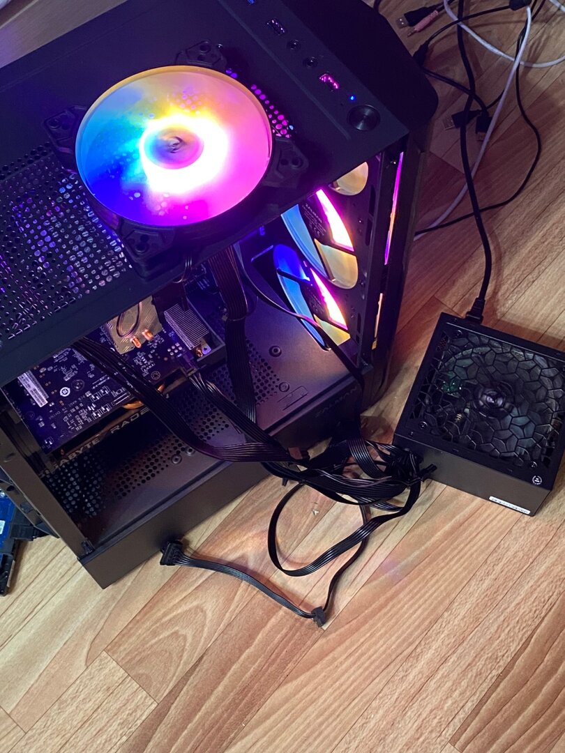

Не включается компьютер после апгрейда на Ryzen 5 7500F
Cтолкнулся с такой проблемой что компьютер не реагирует на питание от слова совсем . Собираю полностью новую сборку и комплектующие основные приобрел во всеми любимой компании DNS  такие как процессор 7500F , Мат плату B650 MSI Gaming Pluss Wi-Fi и ADATA 512 . Так как решил обновлять ПК блок питания взял со старого компьютера от Aero Cool на 600w .
Неизвестно , возможно после моей кривой сборки хотя собираю уже 3 ПК по счету и все было в порядке

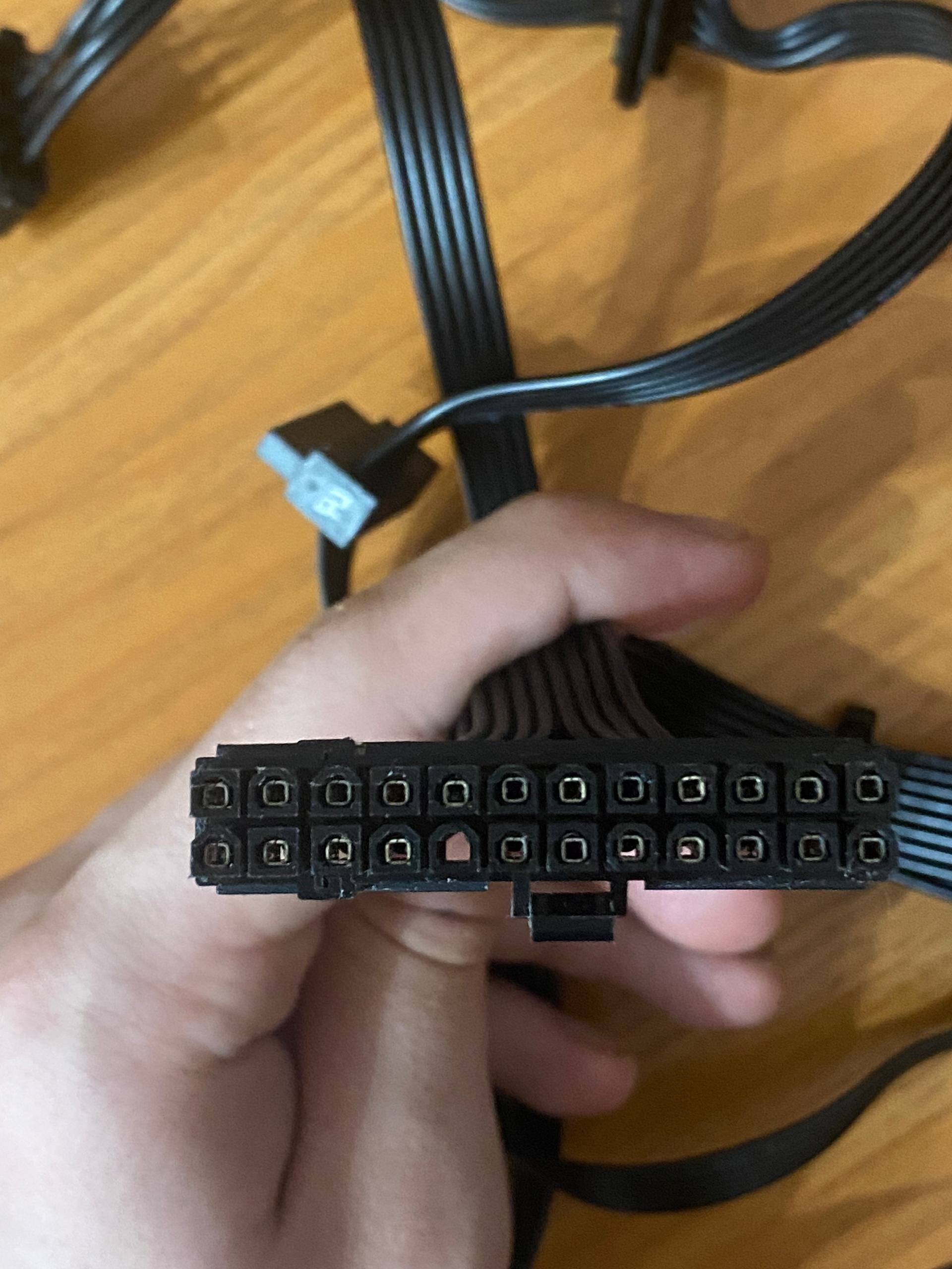

Проблема не решена , но после осмотра конвектора питания на мат плату было выявлено что один пин отсутствует
Материнская плата: B650 MSI Gaming Plus Wi-Fi
Процессор: AMD Ryzen 7500 F
Оперативная память: Kingston Fury Beast Black 16gb x 2
Видеокарта: 6500 RX с трассировкой лучей ( будет меняться на 4060 Ti )
Накопители (HDD/SDD): M2 512 GB Adata legend 900
Блок питания: Aero White 600 W 80 Plus
Сис-ма охлаждения: Jonsbo CR-1000 Evo ( Воздушное )
 Отсутствует один пин  питании который идет   на мат плату

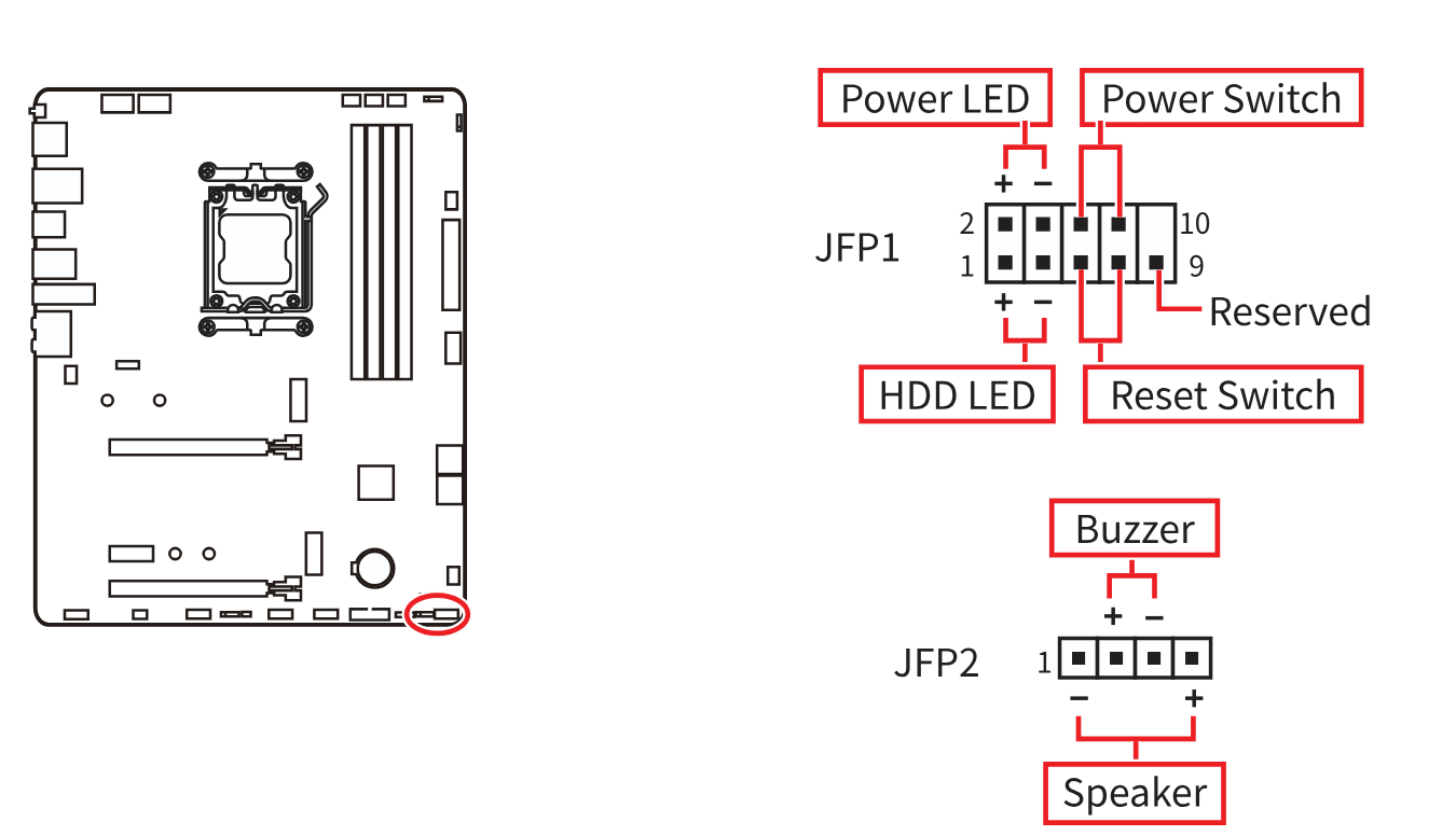

Привет. Прям вообще никаких индикаций и вентиляторы не вертятся? Проверьте, чтобы питание CPU было подведено именно проводом CPU, а не от видеокарты. Попробуйте без кнопки от корпуса запустить ПК замыканием двух пинов Power_SW

На счет переткнуть не спалю ли я себе ПК  вот в чем вопрос , суть в том что у меня не хватает одного пина на проводе который идет на мат плату  может ли быть это причиной ?

6 минут назад, Flarenkich сказал:
На счет замкнуть немного не  понял
Подключить все провода питания к плате, проверить, чтобы тумблер на БП был включен
Затем на плате найти пины передней панели, вытащить из них все провода и замкнуть чем-нибудь металлическим два пина power switch, третий и четвёртый сверху
Чтобы исключить проблему в корпусе (кнопке)
Чтобы исключить проблему в корпусе (кнопке )
