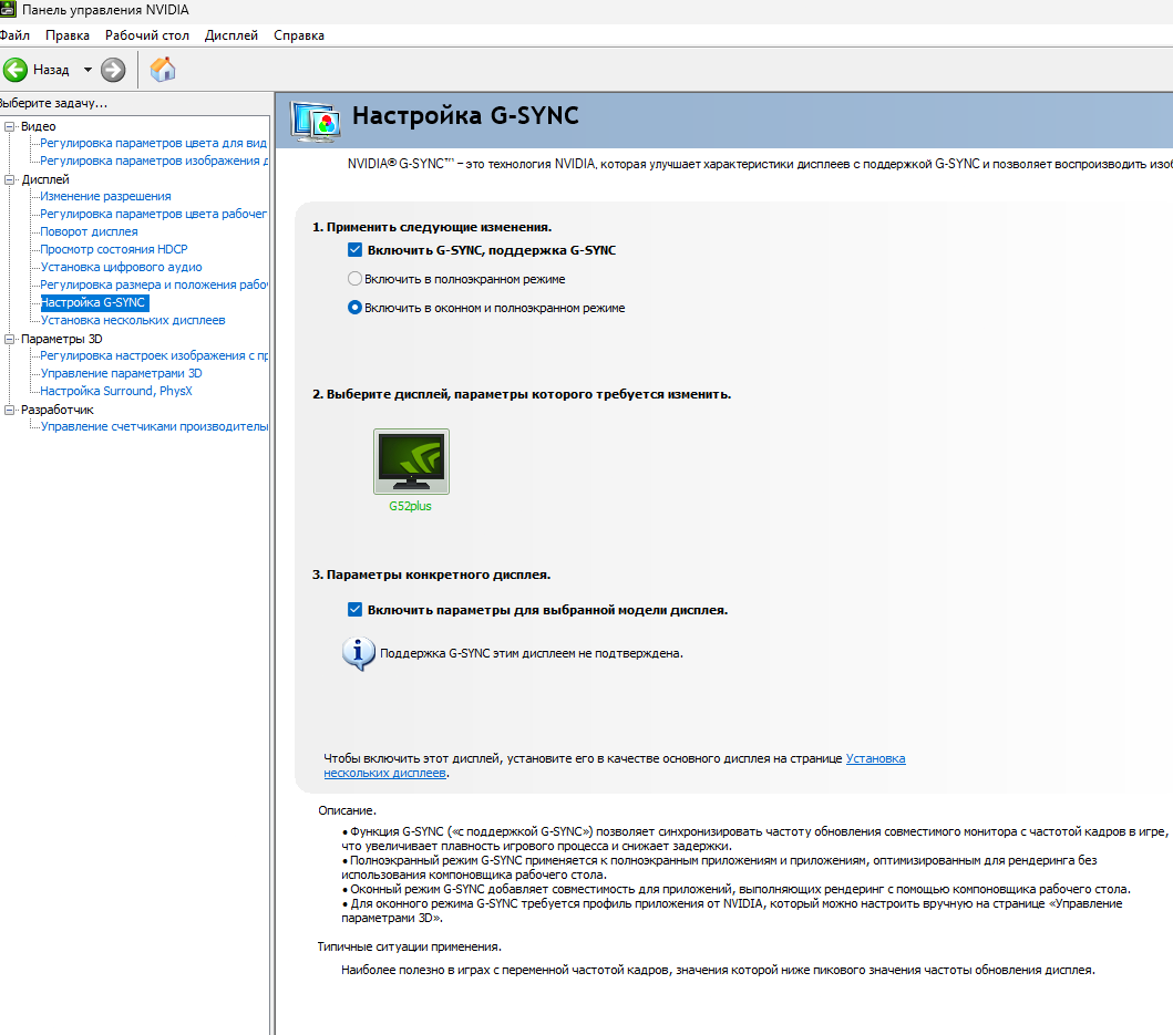

Любой монитор с пометкой FreeSync / AdaptiveSync по дефолту является G-Sync Compatible
У меня FreeSync монитор за 10.000р и G-Sync прекрасно работает, так что за этот момент можно не переживать, отличаются они одной галочкой в NVCP
P.S. G-Sync реально крут, поддерживаю. Он позволяет использовать V-Sync не добавляя задержки ввода.
