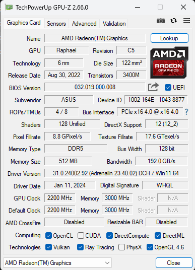

Программа FPS Monitor почему то показывает в названии встроенную видеокарту процессора от AMD. Не знаю, может это просто ошибка программы, и там в названии должна быть NVIDIA, либо это показатели действительно дискретной видеокарты
1 час назад, DHO_N2 сказал:
Вы на "встройке" играете. На вашей дискретке игра бы выдавала далеко за 200 FPS.

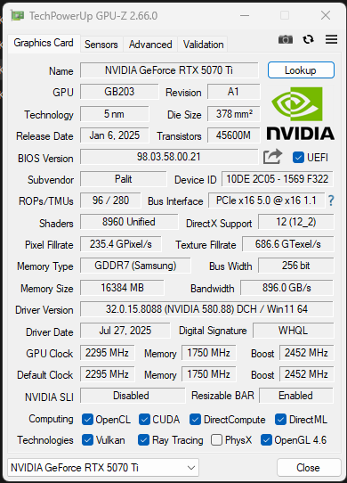

А как поменять на дискретку? Смотрел через NVIDIA Control Panel, в итоге там показывается дискретка. Пробовал еще раз запустить игру, все такая же лажа..
