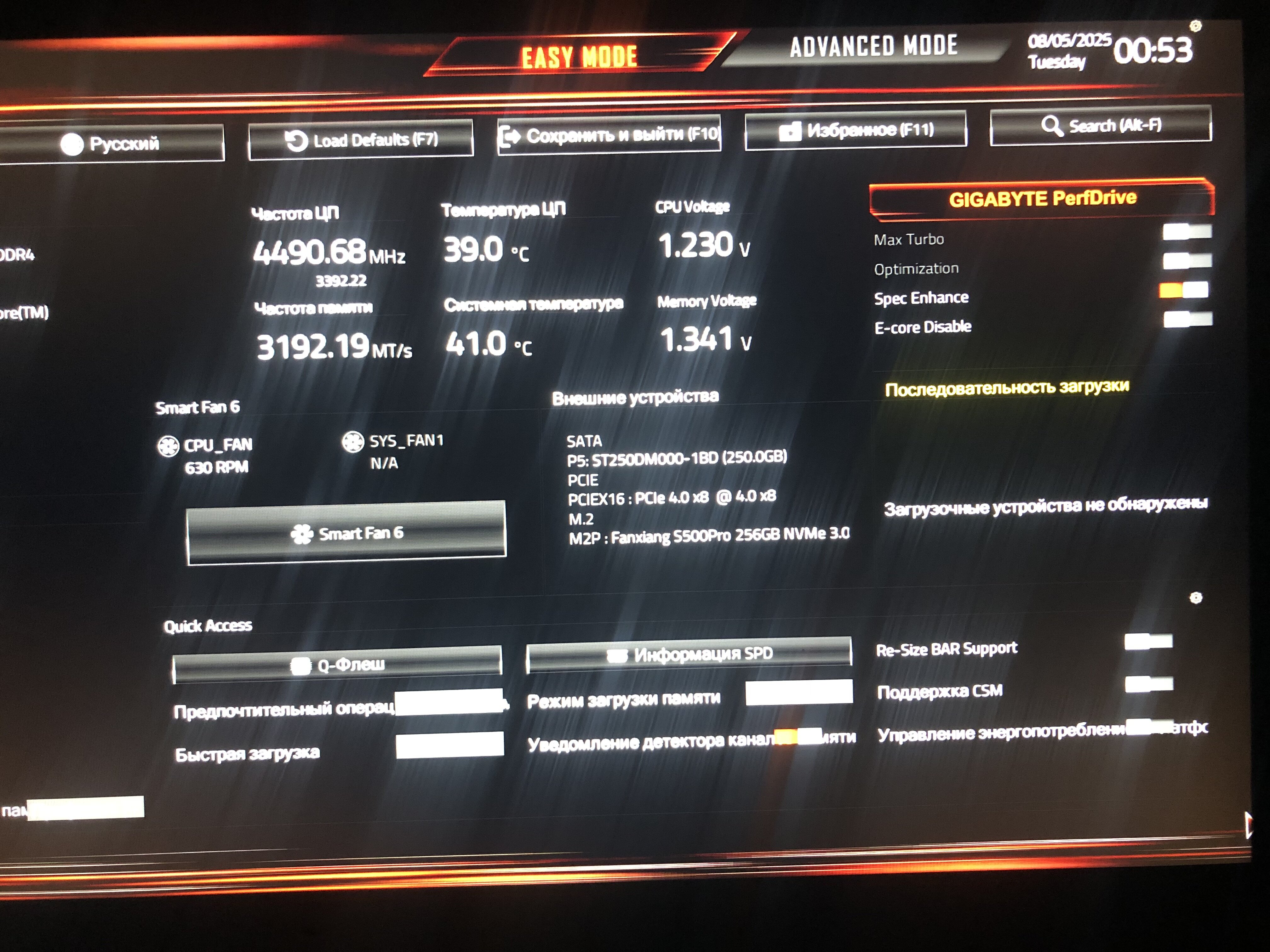

Не отображается m.2 fanxiang S500Pro 256gb в списке загрузок
Здравствуйте, такая проблема , для античита Фейстит включал security boot ,  в итоге выключил csm и , выставил security boot на стандарт, и все , после этого перестало запускать в систему , в биус заходит , в списке загрузок нету m.2
вставляю флешку , и с флешки грузит
Описано выше
Пробовал все вставлять обратно , но когда включаю csm и сохраняю и выхожу , csm встает обратно на выключено
Материнская плата: Gigabyte B760M Gaming x DDR4
Процессор: Intel Cote i5 12600kf
Оперативная память: Adata XPG d41 16 go
Видеокарта: Gigabyte RTX 4060
Накопители (HDD/SDD): m.2 fanxiang S500Pro 256gb
Блок питания: DeepCool Dq750st
Сис-ма охлаждения: башня

Всем спасибо, вчера сам смог решить, у меня CSM был выключен, а когда включал, после перезагрузки он сам вырубался, а секьюрити выключить не мог, так как доступа не было, надо было оказывается пароль на биус ставить, после этого смог выключить секьюрити, и включить обратно CSM, и все заработало
