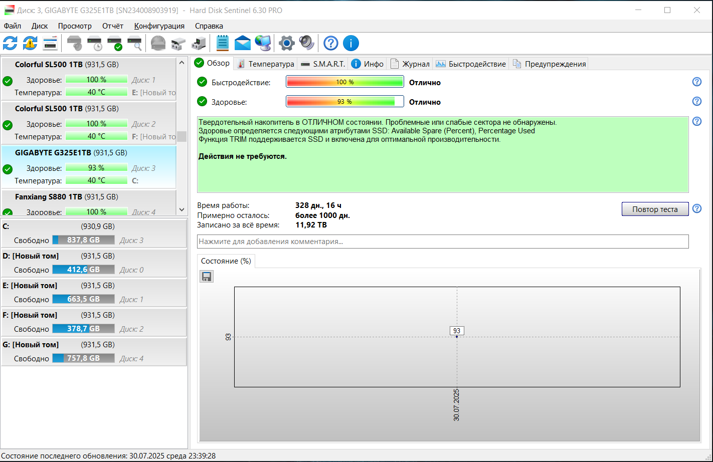

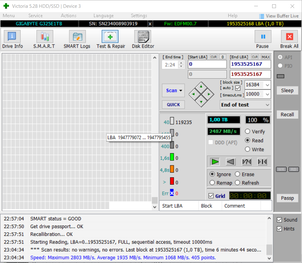

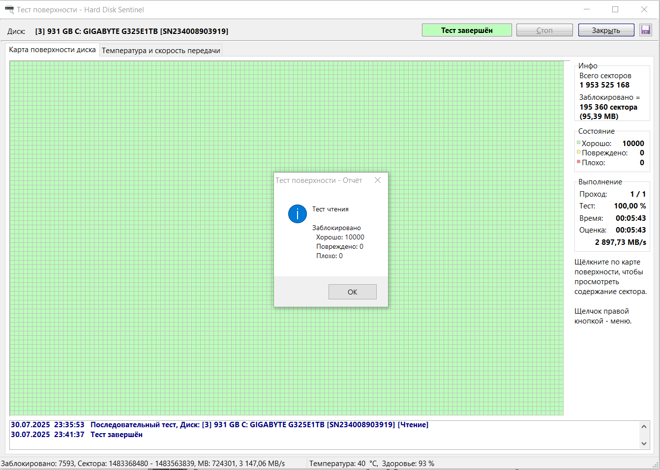

Здравствуйте, проблема следующая - при каждом включении или перезагрузке компьютера появляется надпись "to skip disk checking press any key" и отсчёт секунд, если нажать клавишу то комп загружает винду и всё в порядке, но иногда при включении он выдаёт синий экран вот с такой ошибкой "page fault in nonpaged area" и перезагружается пока не загрузится.  Первое что попробовал восстановление с точки, когда этой проблемы не было - не помогло, потом проверил диск C(SSD) есть ли там битые сектора сторонней и встроенной программой - всё в порядке, вводил команды по типу "chkdsk 😄 /f /r" и тд, даже просто в реестре пробовал отключать проверку диска при запуске, ничего не получается он всё равно проверяет и ему что то не нравится, переустанавливать винду не желательно. Подозрение падает на SSD диск но проверки в программах по типу Victoria и Hard disk sentinal говорят о том что диск в порядке. Если что, это началось на ровном месте, ничего перед этим не устанавливал, нигде не лазил

И это сделал, пишет все компоненты в порядке... уже не знаю что ещё попробовать, куда деньги нести... в оперативку или в SSD или дело в другом.  Несколько дней ищу в чём дело,  ни у кого нет дуэта этих ошибок "to skip disk checking press any key" и синего экрана с ошибкой "page fault in nonpaged area", причём когда винда загружается всё работает отлично, проблема именно во время включения ПК или перезагрузки

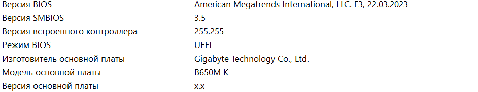

Пробуйте память в слоты A2, B2 ставить и не включать XMP / EXPO, чтобы проверить, будет ли проявляться ошибка page fault in nonpaged area". Биос материнки обновлён до последней версии F35? Если нет, то обновите.

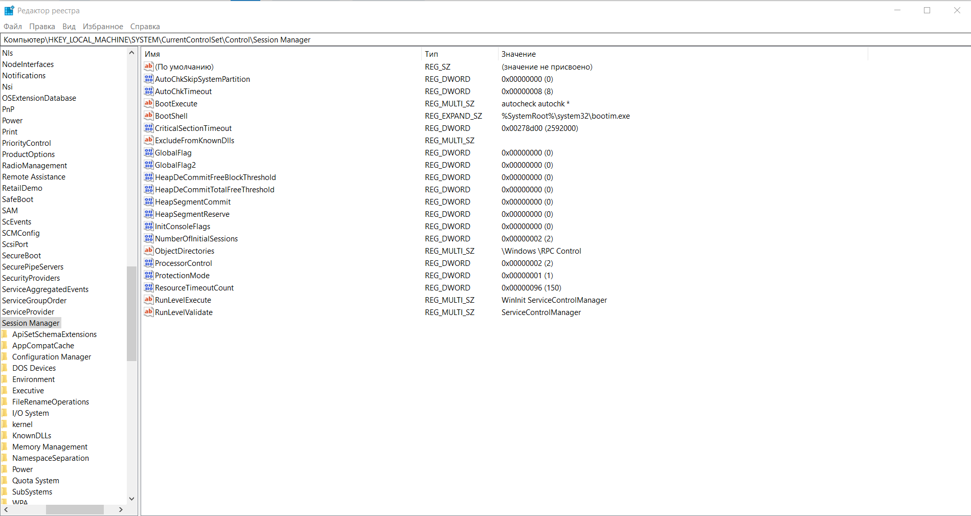

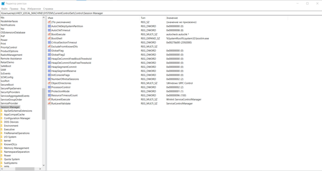

Для отключения проверки вроде вводил команды, вот посмотрите. Версия биоса на другом скрине, да она старая, как собрал компьютер такая там и есть, не обновлял. Но ведь 1,5 года всё работало нормально, думаете стоит попробовать обновить? Читал что это сложно и страшно, не дай бог что случится во время обновления, вообще ничего работать не будет.
14 минут назад, LizaTiki сказал:
Биос древнейший. Последняя прошивка датирована 27 июля этого года, а у вас самая первая, сырая версия F3 стоит от апреля 2023. За это время вышла уйма исправлений ошибок, так что определённо стоит обновить. Гляньте видео под плату Gigabyte, как правильно обновлять биос. Не забудьте перед обновлением сбросить пароль от учётки и отключить BitLocker, если включен.
Попробуйте всё-таки chkntfs /D
