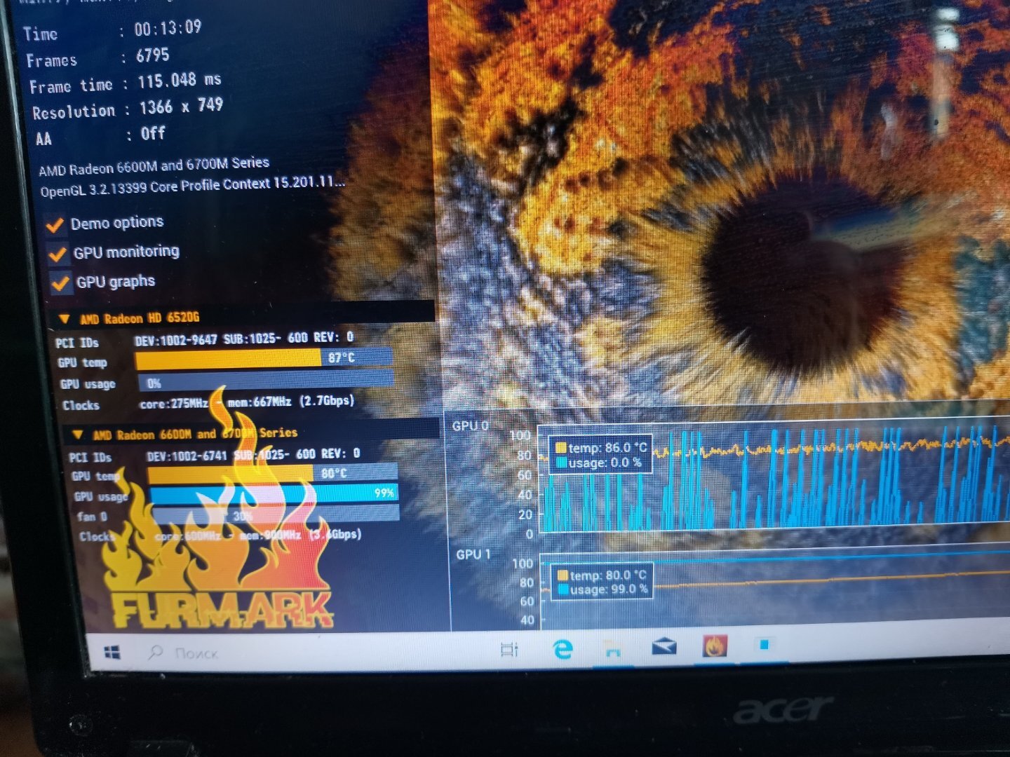

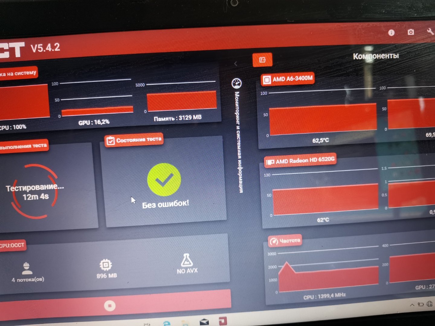

Это который на базе амд, как я понял, уточни модель, снизу должен быть шильдик и продолжение после 5560G, например 4054G50Mnkk. По своему опыту общения с такими аппаратами-мосты и видюхи у них отлетали только в путь, если артефактов нет, вангую - с хабом беда.
Все по отключал, проблема осталась.
Acer aspire 5560g-6346g75mnbb. Артов нет, все работает в штатном режиме, как всегда, только нет полного отключения при завершении работ.

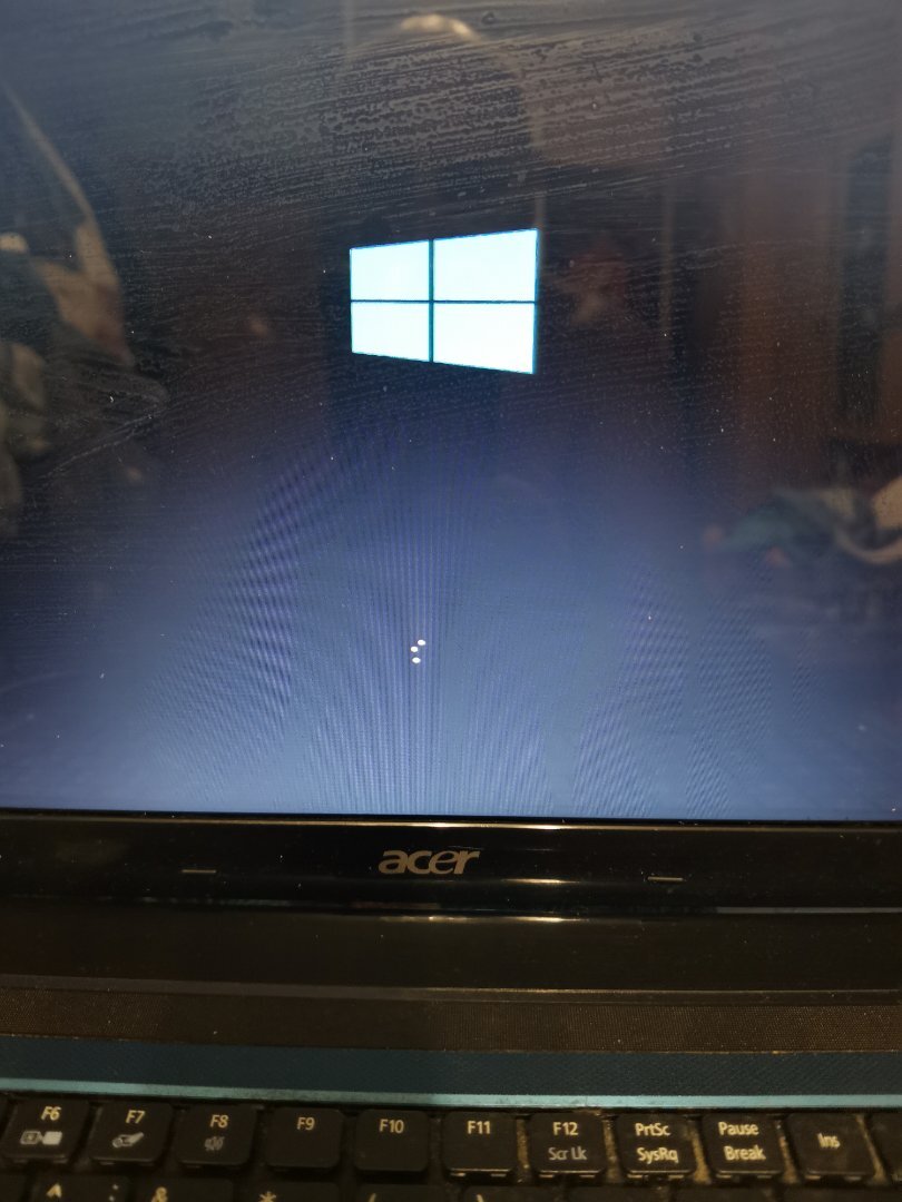

При перезагрузке такая же беда, висит.

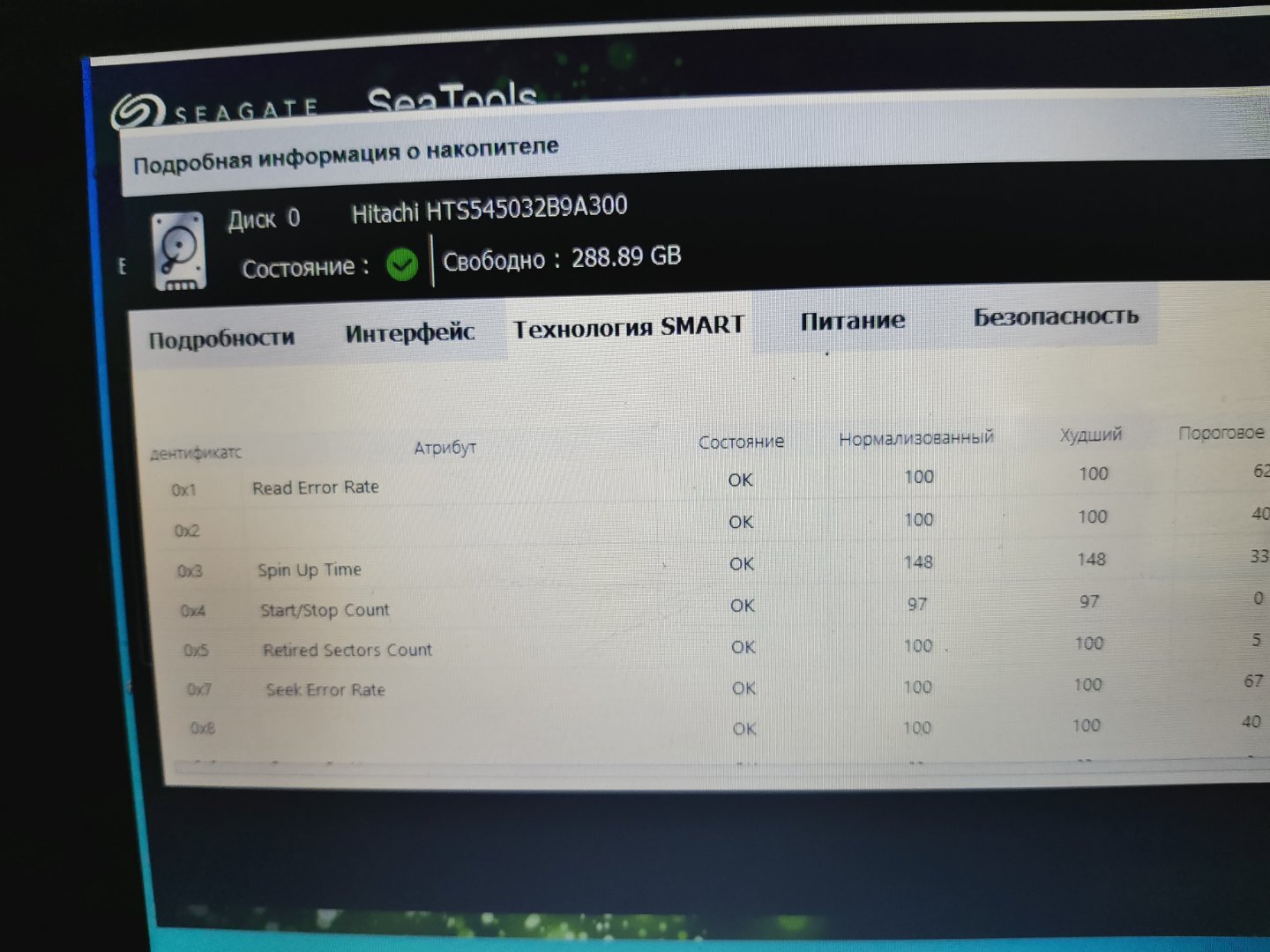

На что? Если SSD, разобрать ноут, прогреть мост и пробовать, если на хдд, смотреть состояние.
