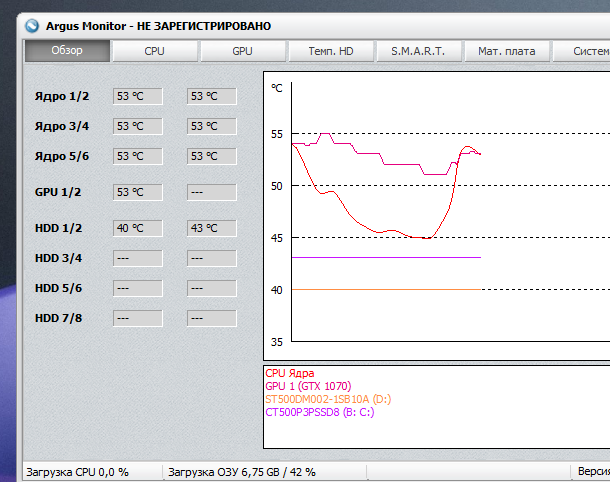

просмотр раздела "подробнее" и "процессы"  не выявил какого то лиходея со стороны ПО установленного в ПК. Выявилась след закономерность - после запуска этого самого Диспетчера задач, температура резко начала снижаться и упала до адекватных 45-46 градусов на рабочем столе (кулер id-cooling se-214-xt). Ну и естественно после закрытия диспетчера задач (позже был установлен Process Explorer, показания те же) температура опять начинает стремительно расти...
Показатели загруженности ЦП не более 5-10% (не значительные скачки)
Увеличивается так же потребление со стороны процессора:
- с включенным диспетчером задач - 25W
- без вкл диспетчера на 50градусах - 27W

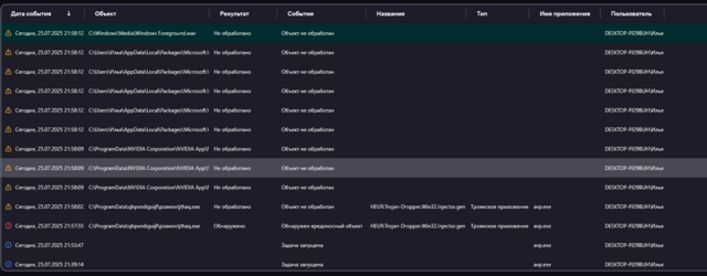

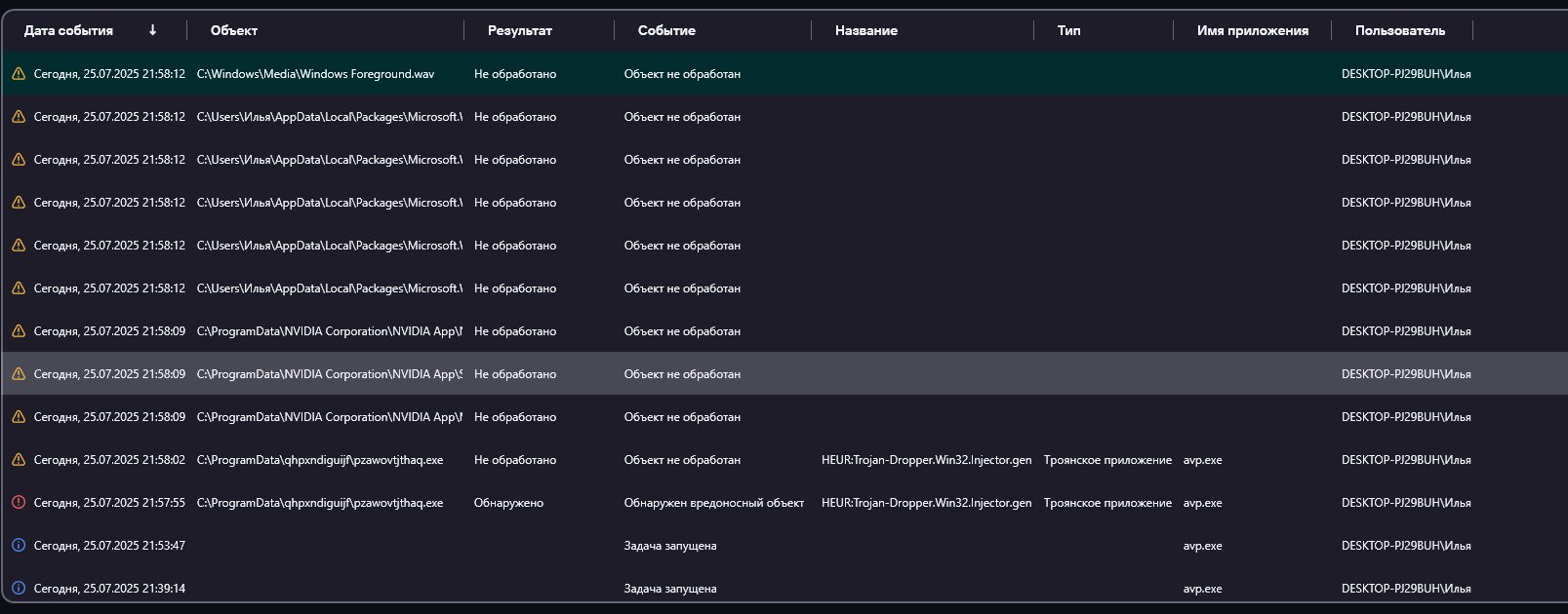

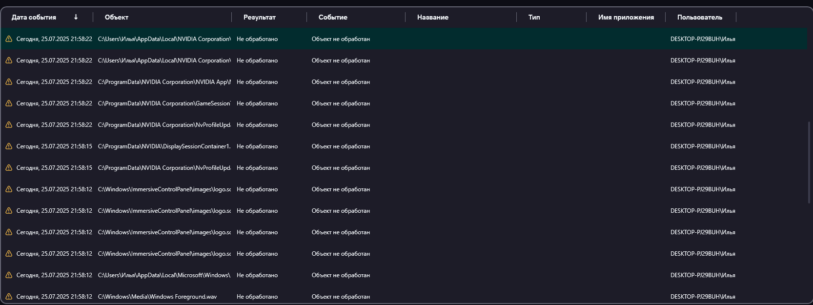

Примерно такая картина после установки и диагностики в программе Kaspersky
4 минуты назад, givi365 сказал:
1 минуту назад, givi365 сказал:

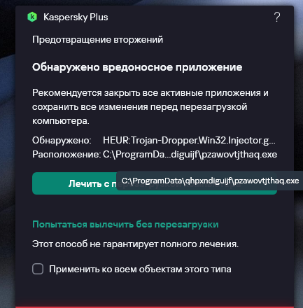

Вирусы, они такие, могут и делов наделать в системе, что потом приходится винду переустанавливать. Как повезет.
1 минуту назад, Show сказал:

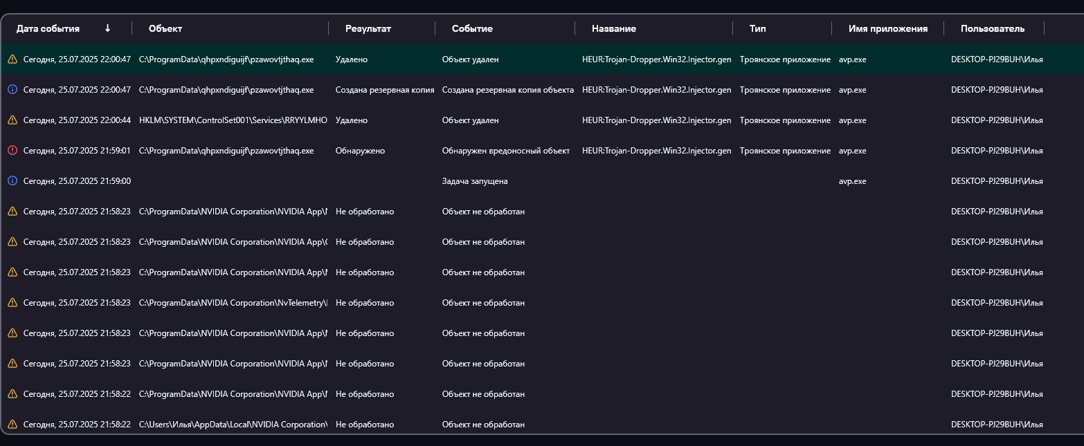

кароче бахаю все возможные проверки и сканирования и отчитываюсь)
В 25.07.2025 в 22:05, Show сказал:
Большое спасибо за этот совет. Уделил один вечер на то, что бы прочухать весб ПК с помощью ативируса, вычистил все бяки. Все стало просто супер! Тьфу-тьфу-тьфу, что  б не сглазить. Благодарю
