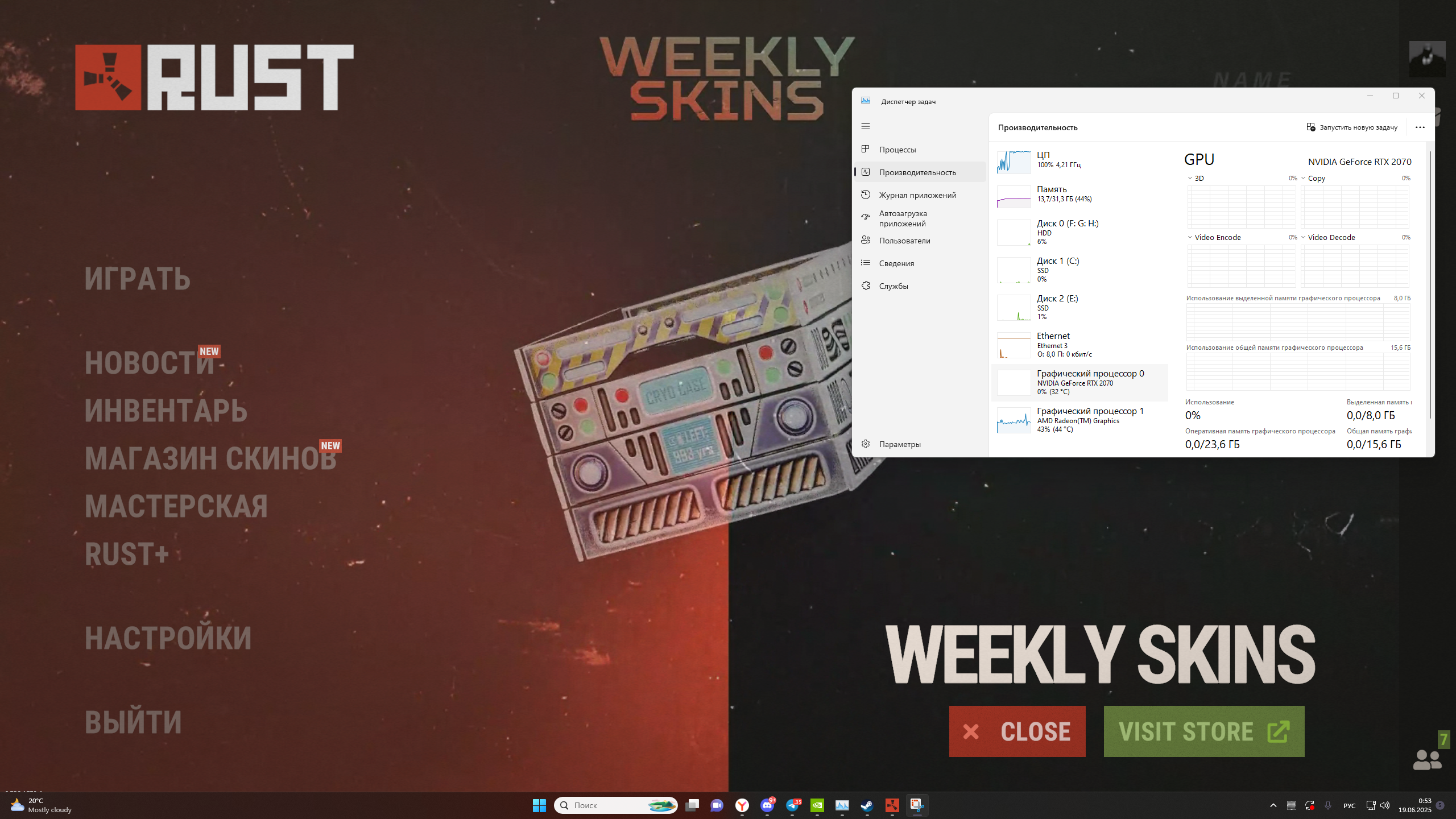

Не работает RUST. 2 FPS в меню и не заействуется GPU. Ryzen 5600G + RTX 2070 Super
Проблема заключается в том, что в один из дней я запустил игру и загрузившись в меню, увидел на счётчике 2 FPS. Я сразу же запустил диспетчер задач и увидел, что мой процессор нагружен на 100%. Зайдя в "производительность", увидел, что моя дискретная видеокарта нагружена на 0%, а в "Активности ГП NVIDIA", игры вовсе не было.
Проблема появилась внезапно
Я сразу же зашёл в интернет, что бы найти решения для моей проблемы. Переделал всё: сделал проверку файлов, переустановил игру, в настройках графики выставил для раста, чтобы он принудительно запускался на дискретной видеокарте, также в настройках панели NVIDIA всё выставил, устанавливал свежие драйвера. После этого я решил установить 11 Windows, подумав, что хотя бы это поможет. Снова не помогло. Другие же игры отлично работают на дискретке.
Процессор: Ryzen 5 5600G
Оперативная память: 32gb 2x16
Видеокарта: NVIDIA cmp 40hx
Накопители (HDD/SDD): SSD, SSD m2
Блок питания: DeepCool pk650d

Привет. Попробуйте в BIOS'е выключить процессорное видеоядро и проверьте, чтобы DP/HDMI кабель был воткнут не в материнку, а в видеокарту.
у вас нагружена другая видеокарта. если я не ошибаюсь то это встроеное видео переткрите монитор в видеокарту дискретную тогда должно пройти.
если можете скинте фото с задней части ПК.

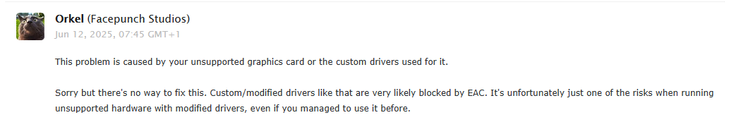

Проблема ещё заключается в том, что у меня майнинг видеокарта и я не могу подключить мониторы к видеокарте напрямую, а только к материнской плате
16 часов назад, Naniskillovik сказал:
Доброго дня. В этом вся причина игра Rust даже на нормальной видеокарте идет плохо с сильной нагрузкой на проц и не очень сильной на видеокарту, игра достаточно требовательная  ...
20 часов назад, Naniskillovik сказал:
Майнинговые видеокарты нормально работают только с процессорами Интел, если не ошибаюсь, конечно.
9 часов назад, Anyck сказал:
один вообще сказал покупай нормальную карту
Доброго дня. Вам правильно сказали ...
