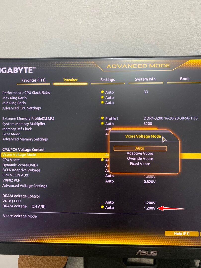

Только что, Katena75 сказал:
Чтобы было так?
По памяти, там должен быть режим напряжения Vcore "offset". При активации должны появиться два варианта, Positive и Negative. Выбрать Positive. В появившейся менюшке на один пункт ниже со значением 0 надо ввести 70.
3 минуты назад, Katena75 сказал:
При любых этих настройках positive и negative не появляются
Пусть тогда будет Fixed и 1.250V
1 минуту назад, Katena75 сказал:
Заново запускаю осст?
Ага
Только за температурой смотрите, чтобы за 90 не перевалило
Если переваливает, тогда 1.230V или чуть ниже

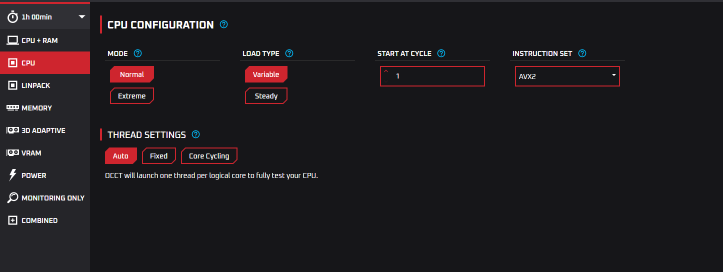

Честно говоря сразу выключил, боязно как-то
Ладно, тогда обратно на АВТО напряжение и надо попробовать запустить не Power-тест, а просто CPU
