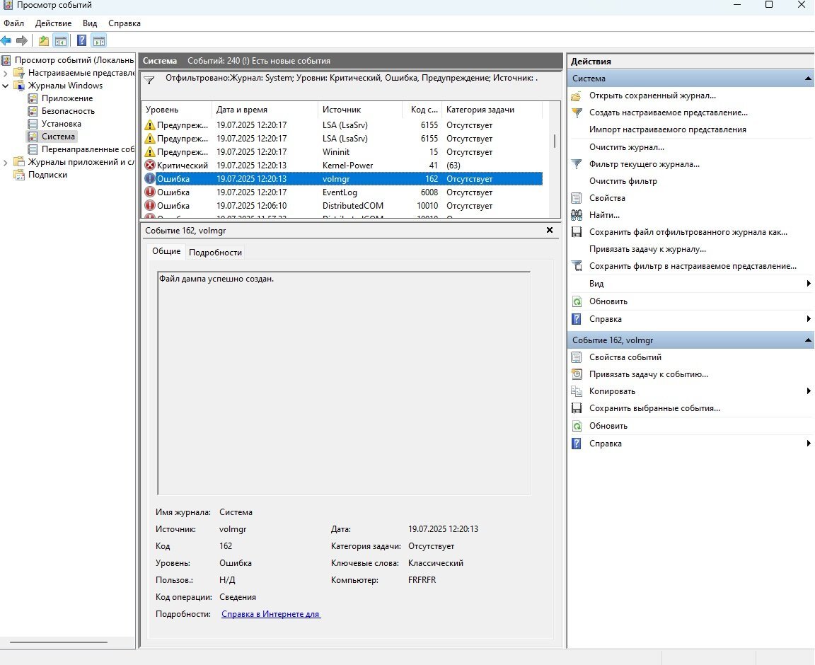

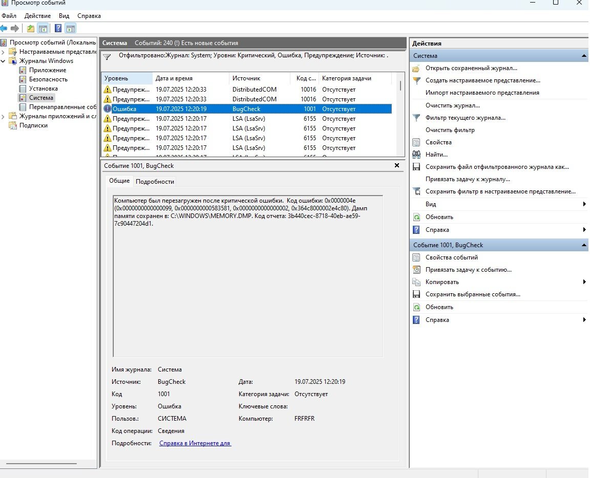

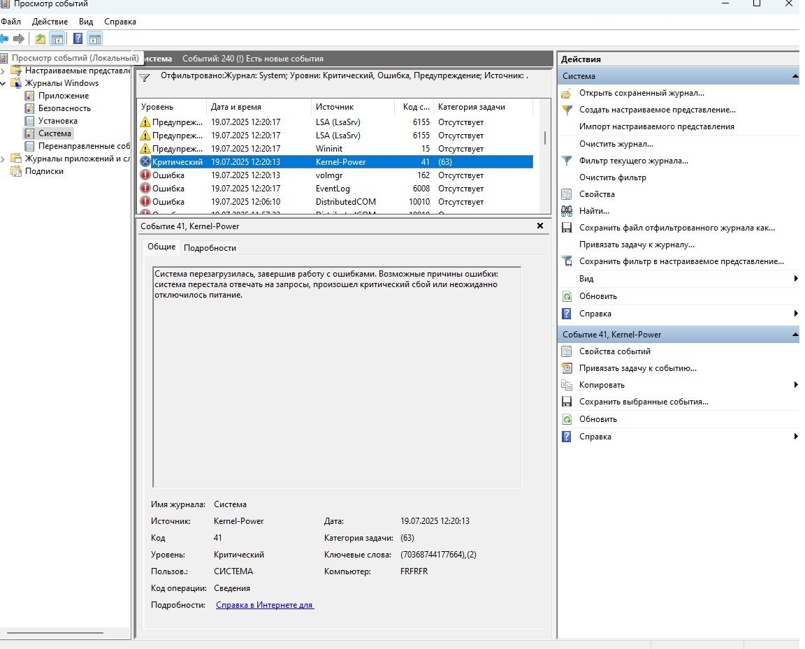

Делал memtest в 2 прохода, все в порядке с логе событий сначала ошибка с кодом 56, потом ребут код 41.

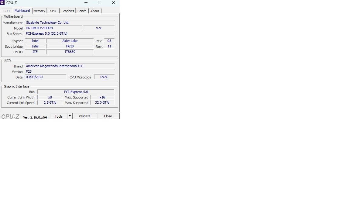

Материнская плата: Gigabyte h610m h v2 DDR4

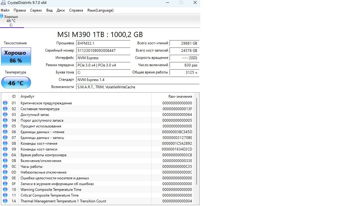

У меня так раз в месяц стабильно, при этом работает отлично. Возможно и диск виноват, но не факт.
Сделайте скрин CrystalDisk Info
Я бы ещё полчасика-час тест провёл в Karhu RAM Test (можно найти бесплатно в интернете)
7 часов назад, Misferado сказал:

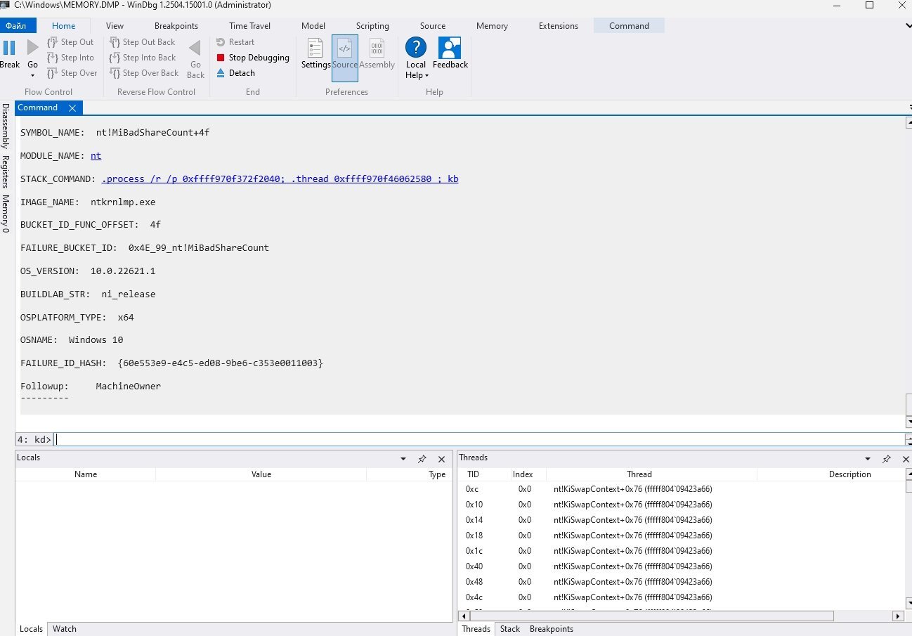

Все еще бсоды и вылеты, хотя все тесты рам проходит, может ли из-за бп такое быть? В нагрузке вольтаж 11.66 по 12в линии
