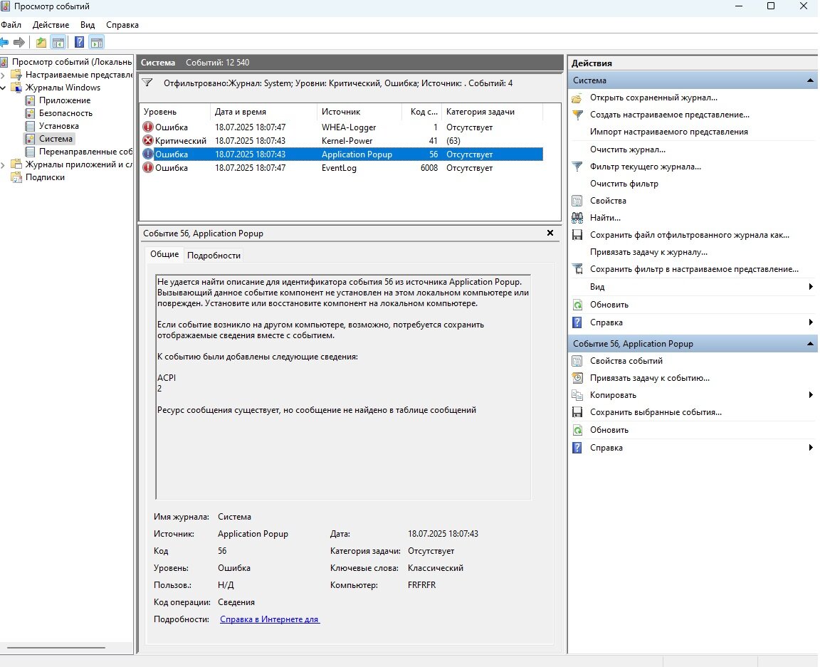

Делал memtest в 2 прохода, все в порядке с логе событий сначала ошибка с кодом 56, потом ребут код 41.

спустя 15 сек. посыпались WHEA errors, что это?

За 5 минут power test 120 whea errors, за минуту еще 100 насыпало...
WHEA – это обычно указывает на нестабильную работу процессора. С биосом на вы или на ты?

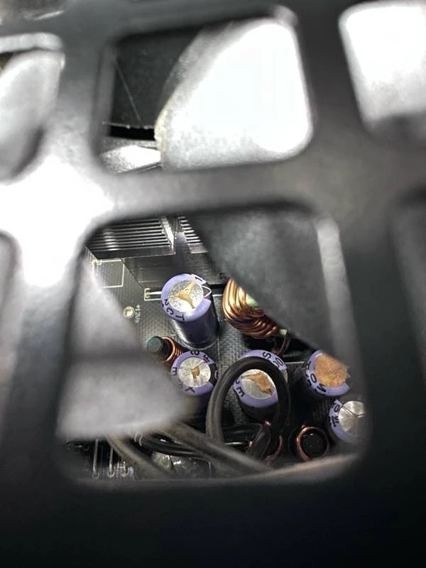

для начала, вполне можно подсунуть фотоаппарат и посмотреть на состояние емкостей.
сделать несколько фоток под разными углами.
примерно так
Только что, John_Doe сказал:
примерно так
Да, я примерно это и имел ввиду. Перепаять кондёры на Rubycon/Nippon-Chemicon и лет на 5 можно забыть о проблеме. Продаются на радиорынках или Чип-Дип.

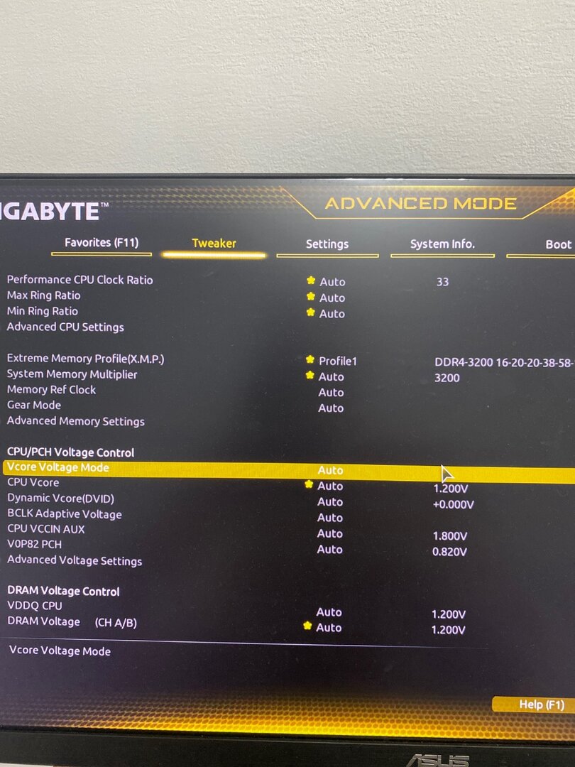

Чтобы было так?, не нашел где включить offset mode
Изменено пользователем Katena75

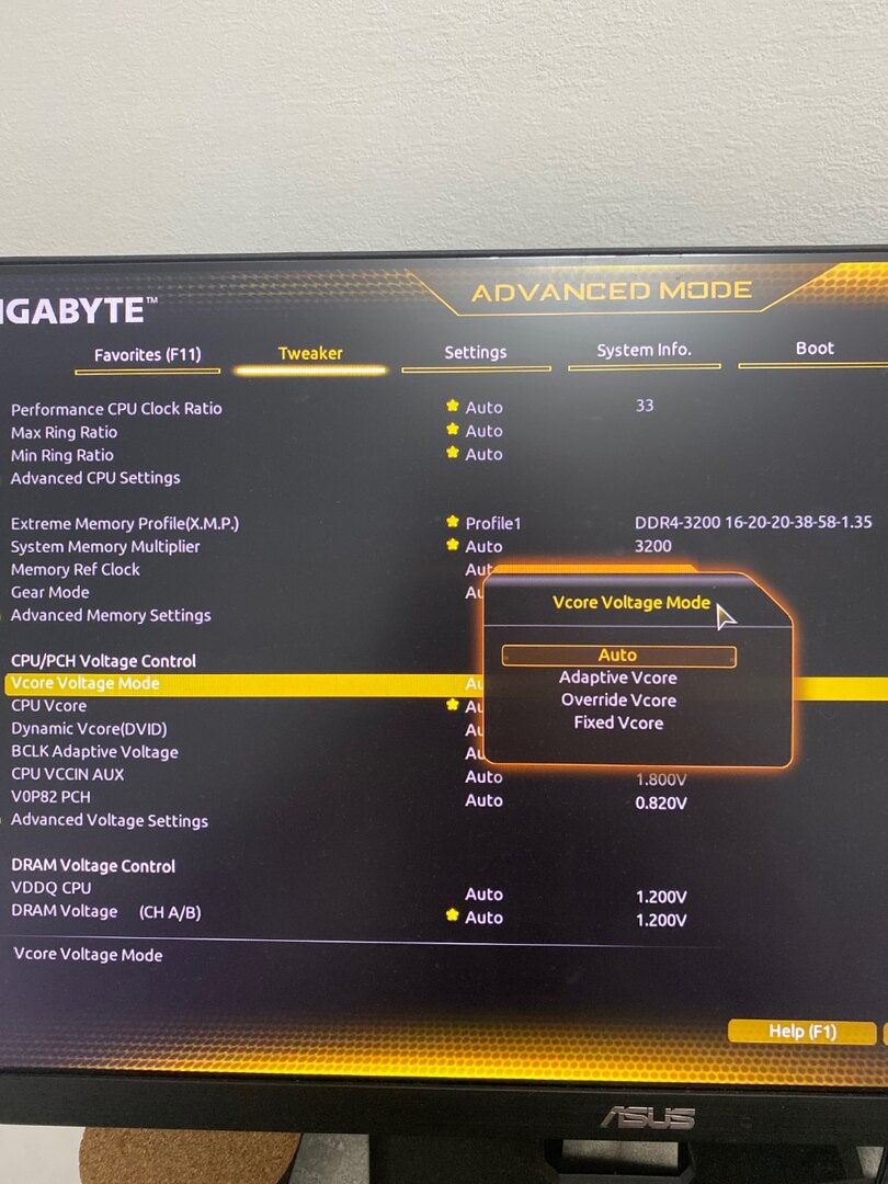

Только что, Katena75 сказал:
Чтобы было так?
По памяти, там должен быть режим напряжения Vcore "offset". При активации должны появиться два варианта, Positive и Negative. Выбрать Positive. В появившейся менюшке на один пункт ниже со значением 0 надо ввести 70.

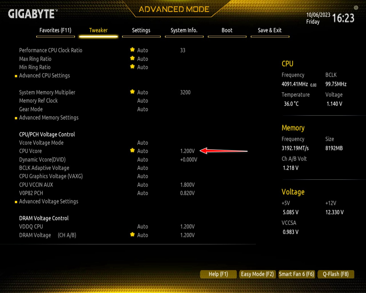

Биос в английский перевести, там возможно 2 варианта: offset (это точно есть у АМД в PBO, не уверен за синих) и Override (override CPU voltage).
@Katena75 вот тут
должен быть режим offset или override. Offset добавит + или - (как выберешь) колво миливольт к автопараметру, override зафиксирует вольтаж жестко.
Изменено пользователем Ryzen

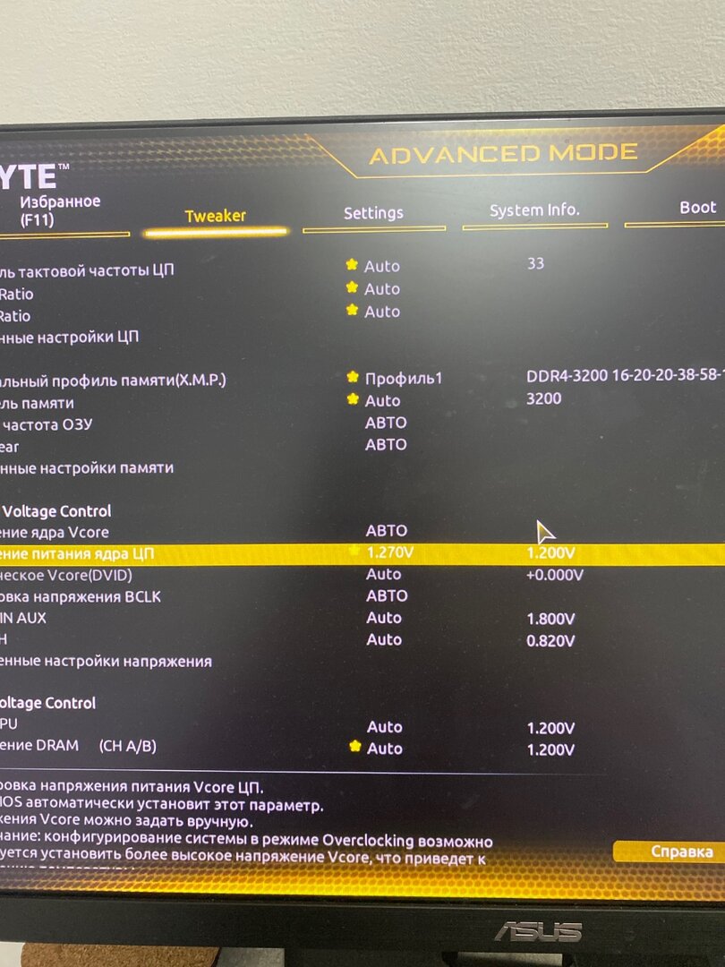

3 минуты назад, Katena75 сказал:
При любых этих настройках positive и negative не появляются
Пусть тогда будет Fixed и 1.250V

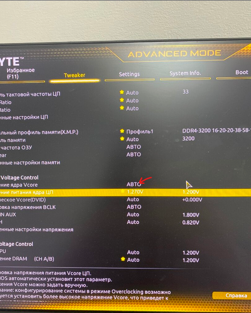

1 минуту назад, Katena75 сказал:
Заново запускаю осст?
Ага
Только за температурой смотрите, чтобы за 90 не перевалило
Если переваливает, тогда 1.230V или чуть ниже

Ошибки полетели не по 2-3 штуки, а сразу по 400 потом 700
Весело
Перегрева при этом нет?
