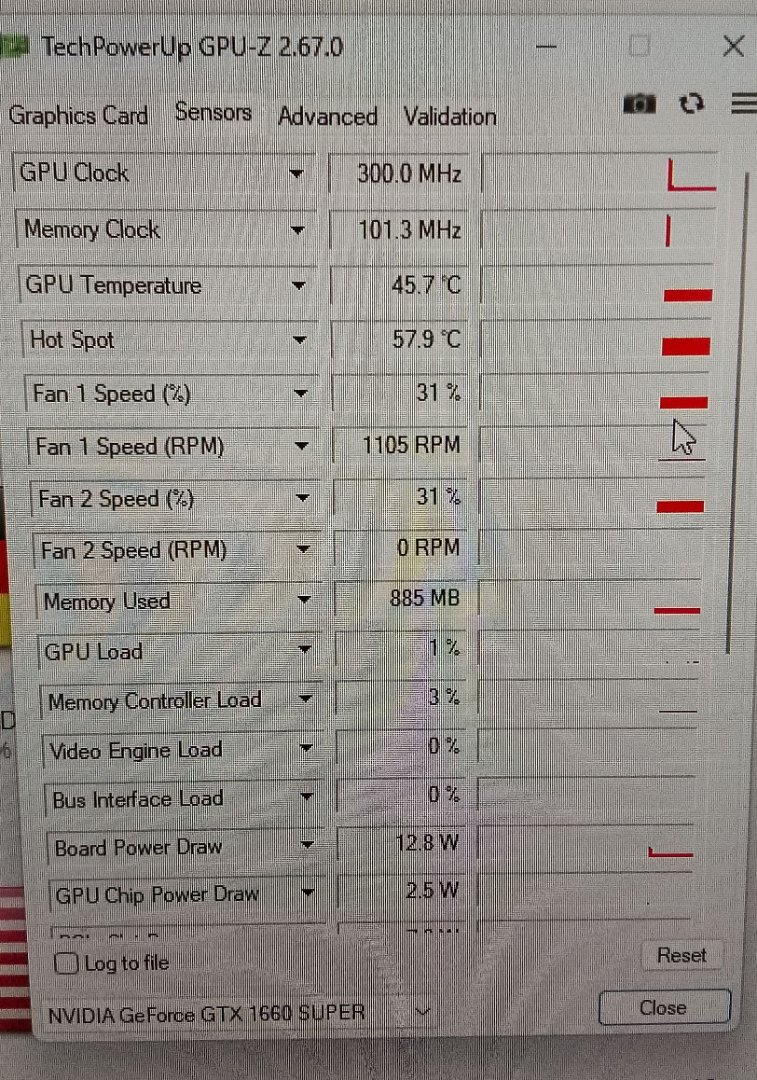

Привет. Попробуйте успеть запустить портативный GPU-Z и посмотреть на Hotspot датчик видеокарты.
Пока что сдавал бп на проверку в сц, исправный. Пока работает успеваю запустить и через минуты 3 выключается опять

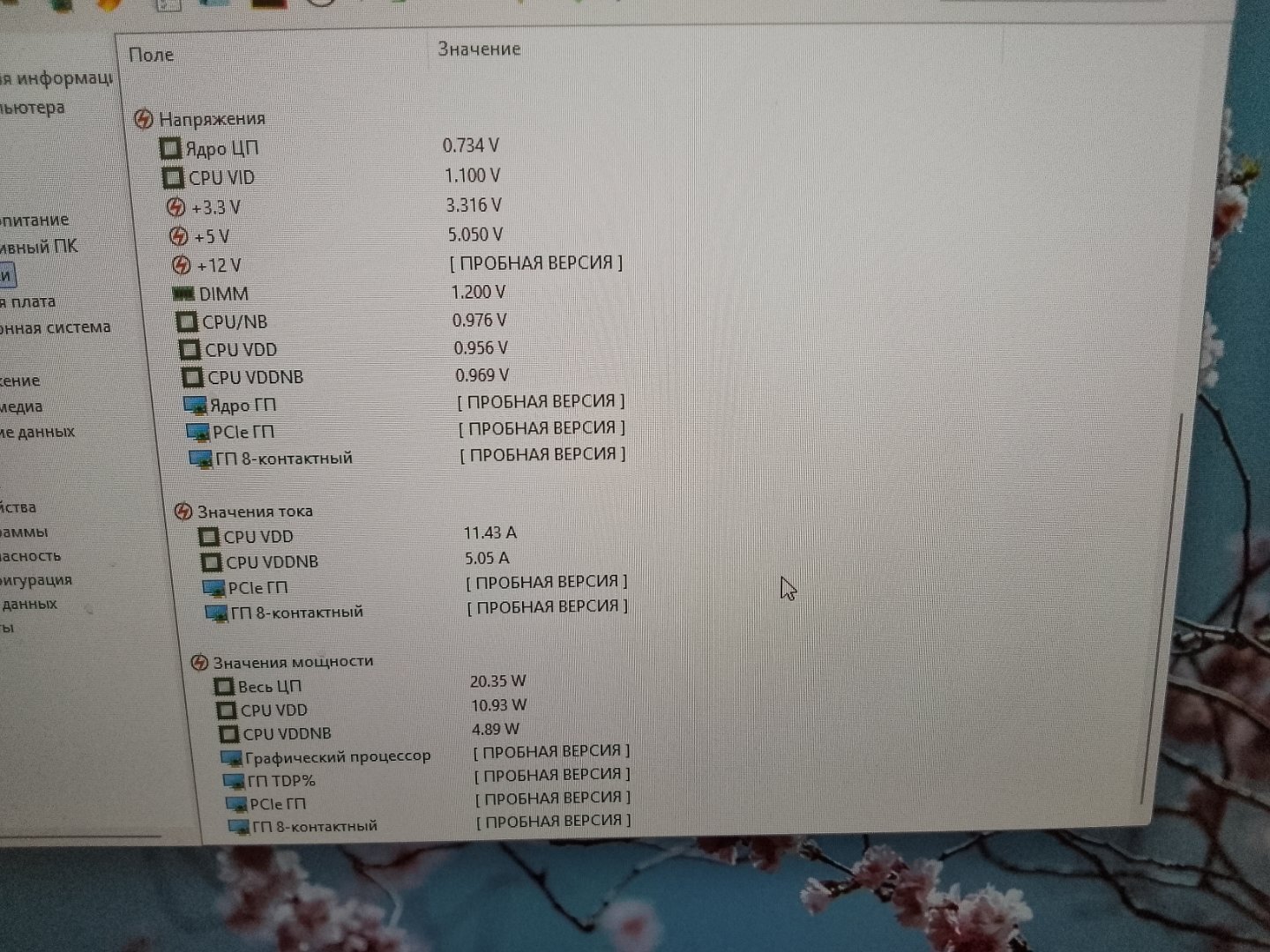

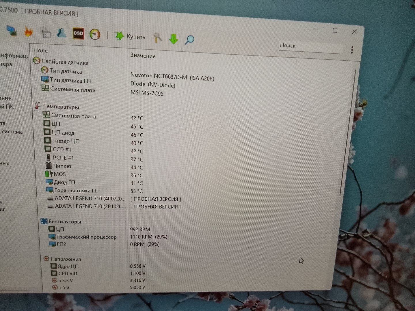

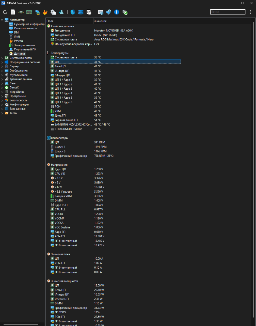

Нормально. А на процессоре температуры в этот момент нормальные?
Можно либо через AIDA64 посмотреть или HWinfo
