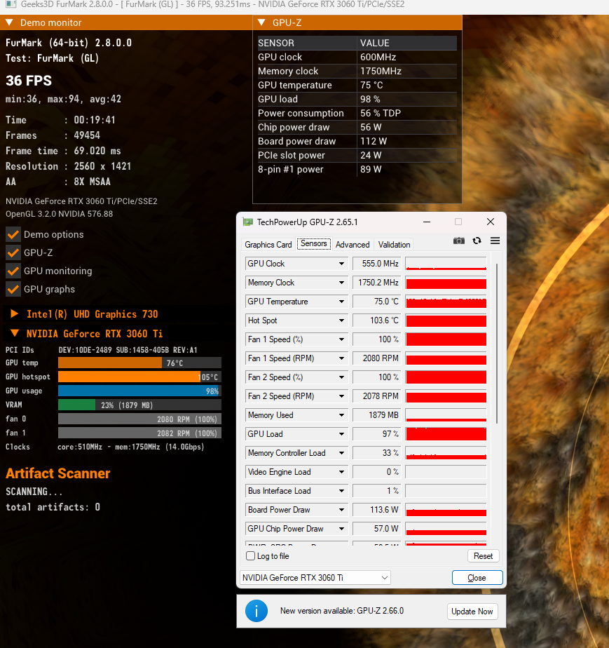

Видеокарта Gigabyte GeForce RTX 3060 Ti EAGLE OC (LHR) [GV-N306TEAGLE OC-8GD rev2.0] https://www.DNS-shop.ru/product/5b40d8ebbf8b2ff1/videokarta-Gigabyte-geforce-RTX-3060-Ti-eagle-oc-lhr-gv-n306teagle-oc-8gd-rev20/ . За 20 минут в furmarke такие результаты.

9 минут назад, Dream31 сказал:
Температура GPU 75, температура hotspot 103. Допустимая разница между этими температурами 15 градусов. Вывод : термопасте каюк. Не мучайте видеокарту, зажарится. Пасту берите с фазовым переходом.
Производителя видеопамяти можно увидеть в GPU-z в главном меню. Там либо самсунг, либо хайникс. Самсунг хорошо, хайникс - была бракованная партия именно на этих картах.
Изменено пользователем Show
31 минуту назад, Show сказал:
Hynix. Я уже заменял месяц назад термопасту на карте (arctic cooling mx-4). Термопрокладки там уже рвались. Поможет ли их замена с погасанием экрана?
18 минут назад, Dream31 сказал:
Я не знаю поможет или нет, но 103 градуса hotspot - это очень плохо. Возможно, ваша мх-4 подделка, а возможно плохой прижим или термопаста вытекла из под чипа.  Чтоб быть уверенным в работоспособности видеопамяти нужно провести тест MATS/MODS, возможно от плохих термопрокладок и перегрева умерла какая то банка памяти. Датчиков температуры на этой памяти нету. Нужна флешка и посмотреть видосы как это делается, либо нести в нормальный сервис, там и тест сделают и пасту с прокладками поменяют и карту отмоют от вытекших старых прокладок, если, конечно, все с видеопамятью хорошо, а если плохо, то... ну это совсем другой разговор.

15 минут назад, Show сказал:
Спасибо за ответы. Попробую отнести в сервис.

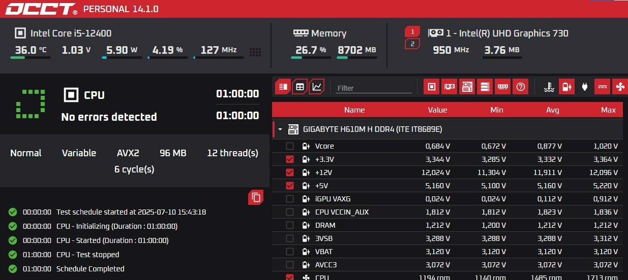

3 часа назад, Dream31 сказал:
зато в кс2 и кингдом каме 2 может и через 15 вылететь.
В ОССТ на скрине по +12 Вольт просадка до 11,3 В. Из-за этого может глючить у вас ПК.
