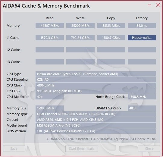

Как понизить тайминги на ADATA XPG GAMMIX D20? И возможно ли это вообще?
При прогоне памяти через Аиду выдает больше 80 латенси. Прогуглил, что можно понизить тайминги дабы снизить этот показатель для чуть лучшей работы памяти, но при попытке это сделать система после перезагрузки тупо отказалась запускаться. Пришлось вытаскивать батарейку биоса, чтобы скинуть настройки к стоковым. Никаких конкретных решений именно для моей комбинации железок не нашел к сожалению.
О проблеме задумался, узнав, что показатель латенси влияет на производительность.
По дефолту тайминги 16-20-20-20-38, я снижал все показатели на 2, и после первой попытки система отказалась стартовать.

Привет. Чипы дубовые, вряд ли получится с ними что-то сделать. Можете попробовать так:
XMP включить на 3200, тайминги не трогать, разве что CR1 поставить
DRAM Frequency 3600
DRAM Voltage 1400 mV
SoC Voltage 1100 мВ либо 1150/1200 мВ
Gear Down Mode отключить
Power Down Enable отключить
FCLK 1:1 (1800 МГц)
Думаю что в вашем случае такая латенси связана скорее с кучей приложений в системном трее, чем с фиговой памятью. Закройте все лишнее, и думаю будет цифра в пределах 60-65 нс
CL14 - удел памяти уровнем повыше, в вашем случае только повышать напруги и пытаться на тех же 16-х добраться до 3600-3800, как и было замечено выше. МОжете воспользваться "Dram calculator for Ryzen", многие ее хвалят
