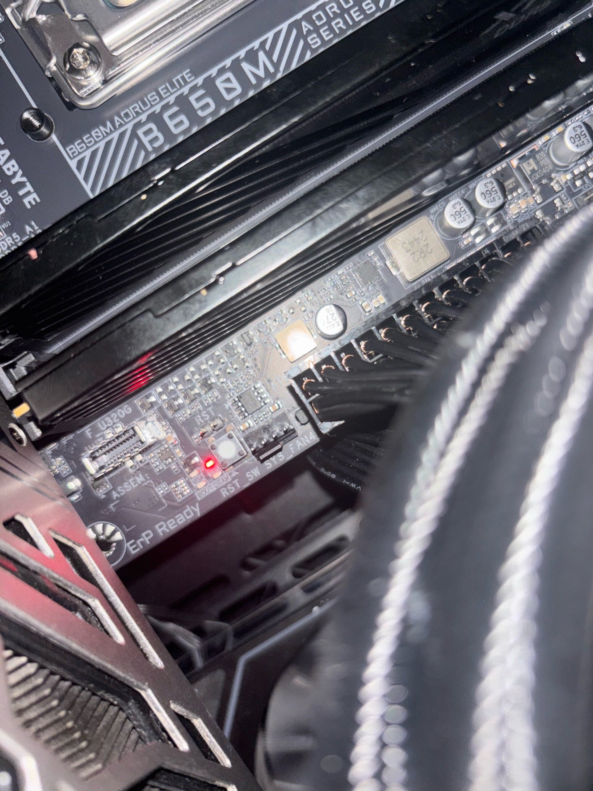

Собрал ПК, после включения на материнской плате вылезает ошибка CPU
после сборки ПК
Испробовал все варианты, но нечего не помогает, проц живой брал с авито у человека проверил все работает, сокет без повреждений, биос обновлял, так же собирал вне корпуса дабы исключить кз
Материнская плата: Gigabyte B650M AOURS ELITE
Процессор:Ryzen 5 7500F
Оперативная память:ADATA XPG Lancer Blade [AX5U6000C3016G-DTLABBK] 32 GB
Видеокарта: RTX 3080 Palit GameRock
Накопители: 1 tb SSD m2
Блок питания: DeepCool PF700
Сис-ма охлаждения: СЖО DeepCool LE360 V2

51 минуту назад, artemka_karapet сказал:
Если все варианты испробовали, то тут можно заказать в DNS такой же процессор, оплатить онлайн, прийти, забрать, протестировать и вернуть процессор назад в DNS. Если оплачивать онлайн заранее, то это считается интернет покупкой, а интернет покупку можно вернуть в течении 7 дней, без объяснения причин, при условии сохранения товарного вида.
https://www.consultant.ru/document/cons_doc_LAW_305/1525b1a2f037db240c8e6a749619f86e53857f13/
Ну или искать у друзей процессор под ам5. Можно, если не пробовали, вытащить одну плашку оперативки и пробовать запустить с одной. Если и другой процессор не запустится, то тут уже грешить на материнку надо.

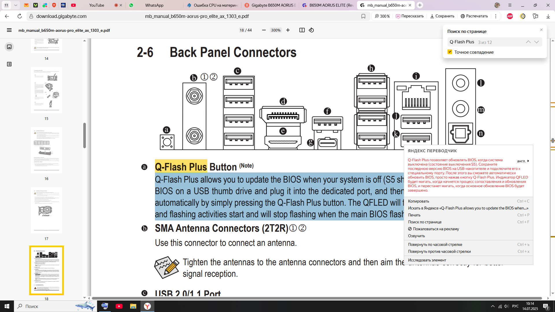

3 часа назад, artemka_karapet сказал:
биос обновлял
Через Q-Flash Plus, как я понимаю? Точно все по инструкции? В теории этот проц должен был с любой версией стартануть.
Изменено пользователем nOcT_cKpunTyM
В 11.07.2025 в 23:14, nOcT_cKpunTyM сказал:
У Gigabyte B550 AE тоже заявлена поддержка R5 5ххх на любой версии биос, но по факту без перепрошивки комп с Ryzen5 5600  не запускался.
А какая инструкция для Q-Flash верная? Мне попадались три варианта: 1) кода для прошивки уcтанавливается проц и питание к нему подключается, 2) когда прошивка без установки процессора и подключения питания процессора, и 3) "если для питания процессора необходимо 2 коннектора, то подключите только один из них". Жалею, что не записал, какой из вариантов использовал (
9 часов назад, GrandMouse сказал:
 Q-Flash Plus позволяет обновлять BIOS, когда система выключена (состояние выключения S5...т.е. питание с блока подается, скорее всего будет подсветка элементов платы, но кнопку включения нажимать не надо...). Сохраните последнюю версию BIOS на USB-накопителе и подключите его к специальному порту. Теперь вы можете обновить BIOS автоматически, просто нажав кнопку Q-Flash Plus. Индикатор QFLED будет мигать, когда начнется процесс согласования и обновления BIOS, и перестанет мигать, когда основное обновление BIOS будет завершено.
Добавлю от себя-присутствие проца и памяти не обязательно.
