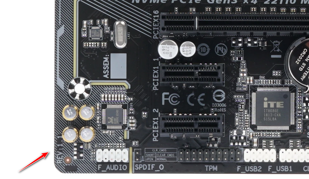

Привет. Какая ревизия у платы? Написано тут, на самой плате:
Либо на стикере

Это означает, что шьёте биос не от той платы, либо не от той ревизии.

привет рев 1.1

Пробуйте шить F58g. Если не шьётся, значит биос косячный сейчас стоит. На сайте не существует версии f51b, которая у вас сейчас. Приписка B означает "бета" – тестовая версия, которая может содержать баги. Вполне возможно, эта прошивка содержала в себе баг, поэтому убрали с сайта.
Если не шьётся, тут только в сервис идти прошивать программатором.
