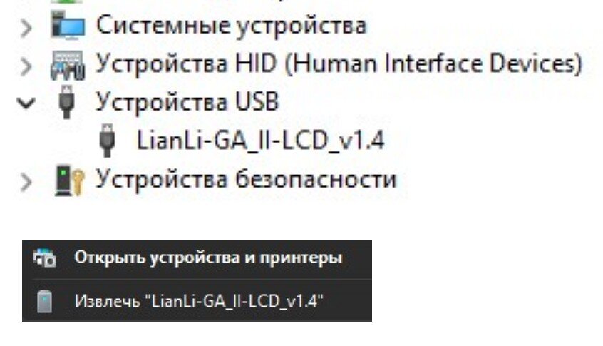

Доброго времени суток!
Как отключить отображение СЖО в вниде как съемное USB устройство?
Или так и должно быть из-за экрана?
Заменил мать, проц, память и воду.
Сначала подключил к разъему usb 2.0. Думал из-за этого отображается. После изучения проблемы понял, что можно подключить все через специальный разъем JAF_2: EZ Conn-Header V2.
К нему я подключил usb коннектор от помпы + rgb от фронтальной панели корпуса.
Разъемы перепроверял, отключал и подключал повторно.
Проблема осталась.
Возможно в биосе нужно что-то подправить?
Биос последний стоит, L-Connect 3 обновлен до последней версии 2.0.31 как и прошивка СЖО версии 1.4.

Привет. Насколько я знаю, для этих водянок отображаться как съёмное устройство – норма. Если хочется убрать значок, можно убрать в: параметры – персонализация – панель задач – другие значки
3 часа назад, 58maks85 сказал:
Тогда и флешки не будут отображаться (безопасное их отключение).
Это в принципе и не нужно.
МС еще в вин 10 обещала убрать эту фичу но ни как не уберет.
Сколько ковырял дистров линукс - ни в одном не встречал эту фичу, а мс до сих про не убирает.
Если кому-то понадобится, то проблему удалось решить отключением через диспетчер устройств. При этом функционал остался. При это решил подключить вертушки напрямую к материнке, чтобы регулировать все в одном месте. А в проге от LIAN LI настроил только дисплей и забыл про нее убрав из автозапуска.
А убрать значок через параметры – персонализация – панель задач – другие значки это не вариант. Он просто в скрытых отображался.
